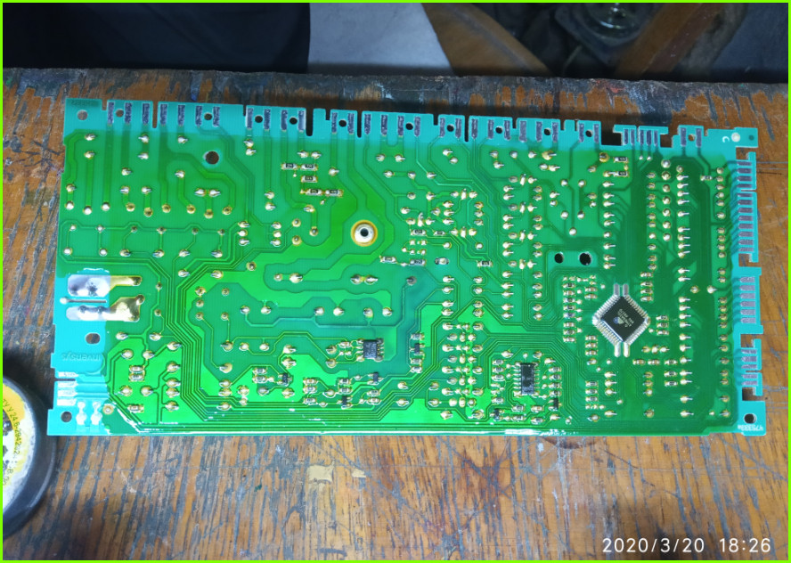

Beko_1.jpg [ 102.52 КБ | Просмотров: 2856 ]
Вскрыл и снял плату.Выгорели пара резисторов и пара симисторов.

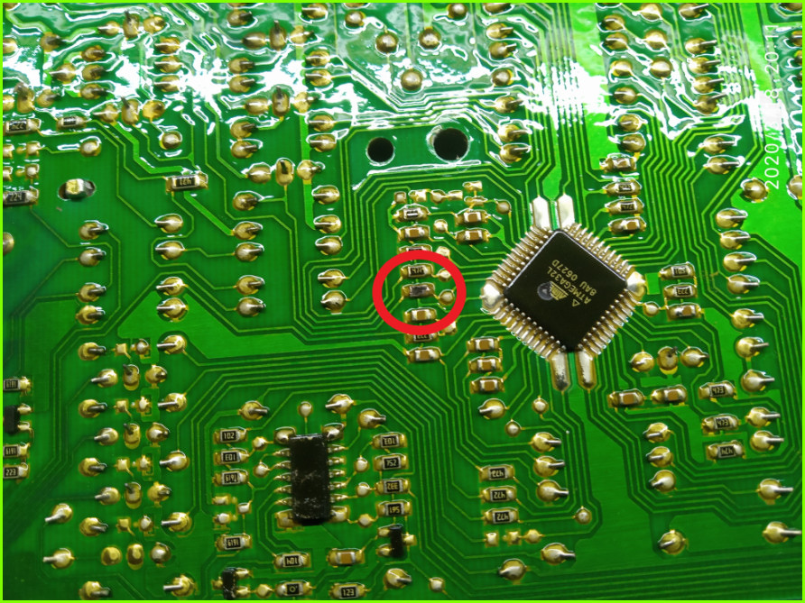

Beko_3.jpg [ 301.3 КБ | Просмотров: 2856 ]

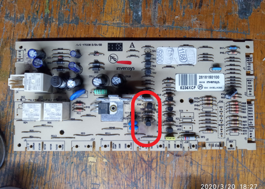

]Но что это за компонент и какие его характеристики-неизвестно.Прошу помощи у Вас,может у кого то схема или такая же плата под рукой.Кто это?Вот вся плата
Beko_4.jpg [ 246.63 КБ | Просмотров: 2856 ]
Это обычный smd резистор,но дело вовсе не в этом.
Глянь внимательно от куда и кудой идет эта цепь.
Похоже на контроллер Atmega32L-8au.
Возможно он сдох и в замене симисторов нет смысла.
Но нада таки проверить

Makcum писал(а):
Как его проверить?
У каждой детали таки имеется даташит согласно которому мона проверить саму деталь,а зачастую и режимы.
А в целом весь ремонт начинается с визуального осмотра,далее проверка БП на наличие питающих напруг,их отсутствие и фильтрацию.
Даже если выгорело в управлении или исполнительном устройстве виной может оказаться БП.
Начинай и будет щастье!!!

Не в обиду будет сказано но со слишком сложного начал заниматься. Последствия могут ухудшить состояние девайса.Сам контроллер не греется хоть, питания какие показатели.
Пришли симисторы с резюками,ну думаю щас впаяю и попробую.Переворачиваю плату,глядь,на контроллере отколот кусочек!!!Блин да раз 5 на тебя смотрел,думаю.А тут на тебе...
Совет всем -внимательно осматривайте компоненты.
Ну мусор так в мусор!
