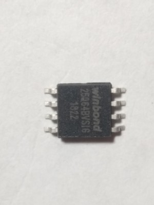

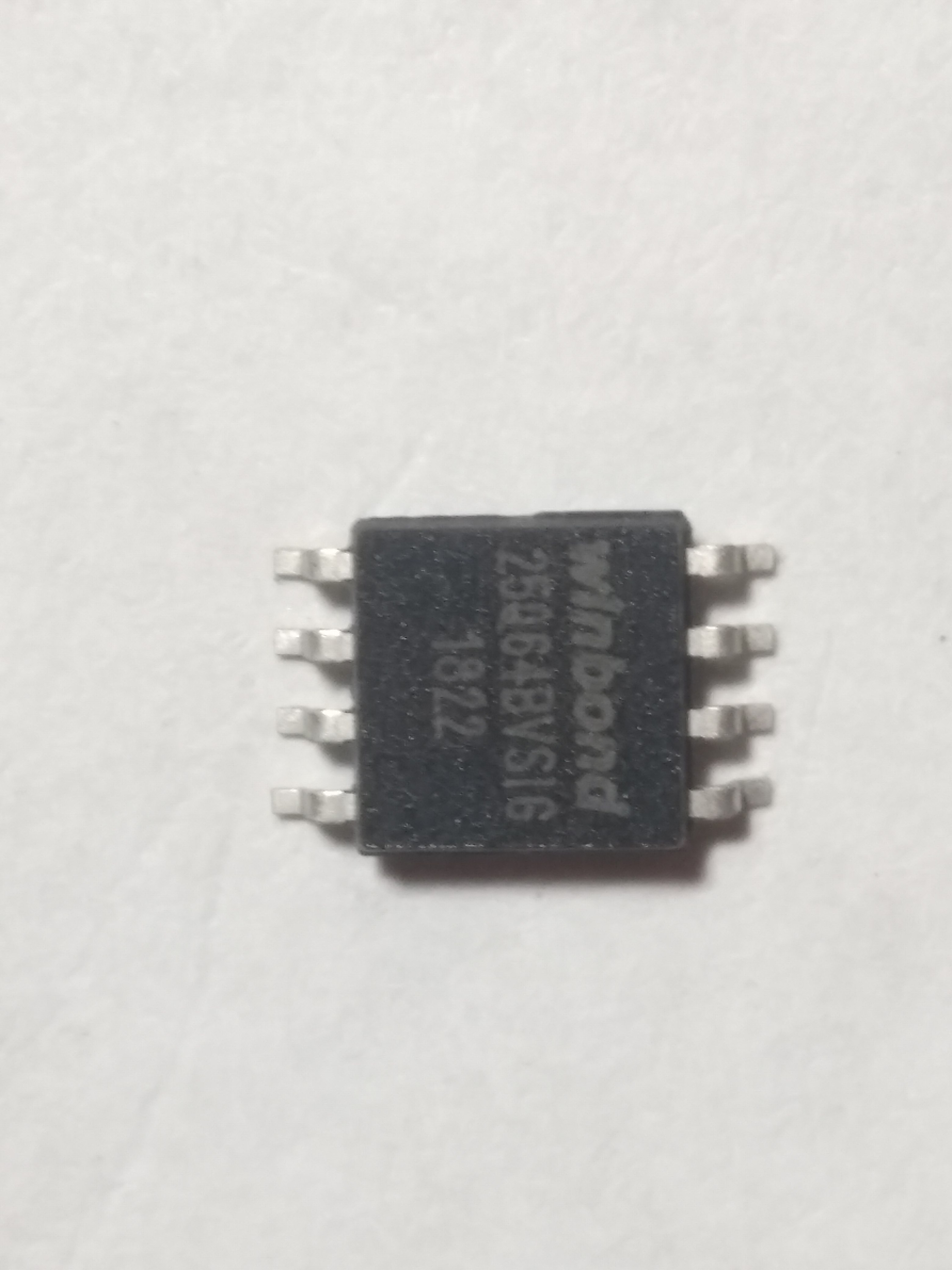

Везде прошивка только ПО с USB.. Пробовал чистую память " "Подкинуть "( 25Q64, родная на 40 ). Правда она без обозначения "Ключа" , ставил по названию , как родная стоит( на " матери" и родной микросхеме "Ключ" обозначен ).
После " Подкидывания " памяти в аппарате нет подсветки(на сотую долю сек. включается при старте аппарата), изо тоже нет.. Огромная благодарность за ссылку., написал сообщение , оставил адрес почты, серийник и т.д.

Джойстик может и не работать если раньше в меню включили блокировку кнопок. Тело навороченное конкретно, не мудрено зависнуть, только одних микрух памяти, и Еепром, SPI, NAND, Emmc, :shock: 25 SPI они сами не прошиваются процем. В сервис бы попасть да сброс сделать тела, может и помогло бы.
