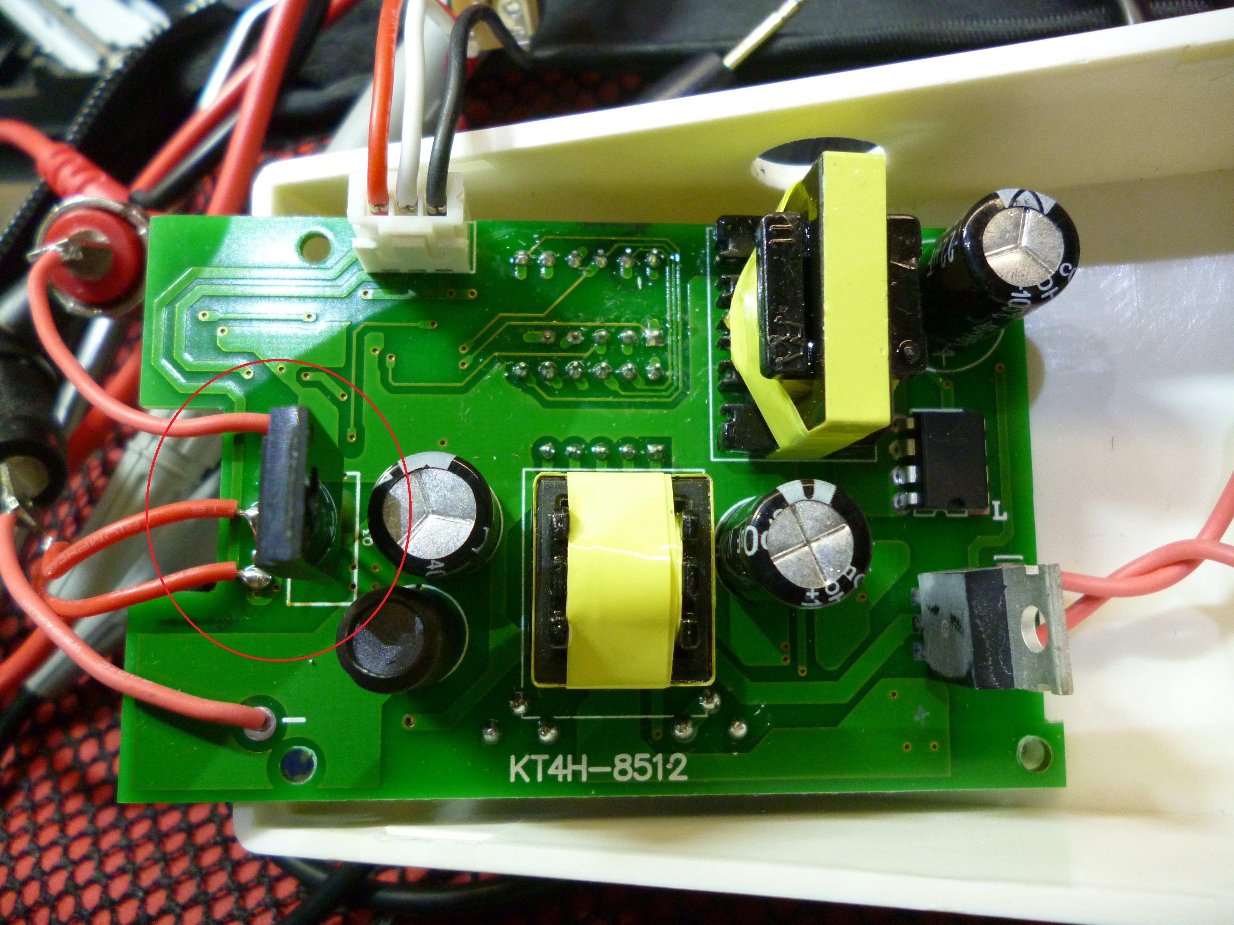

Добрый день народ!
Есть у кого такой в работе? Нужен параметр транзистора выходного Q3? и фото платы?
Братья все маркировки спилили...
В микроскопе в конце вроде n60c.
Ставил 7n60c, вольтаж выше 163 вольт не поднимается, должен 330в.
Ток вообще минимальный дает.

:D
P1000691.JPG [ 5.72 МБ | Просмотров: 3937 ]
P1000689.JPG [ 3.02 МБ | Просмотров: 3937 ]

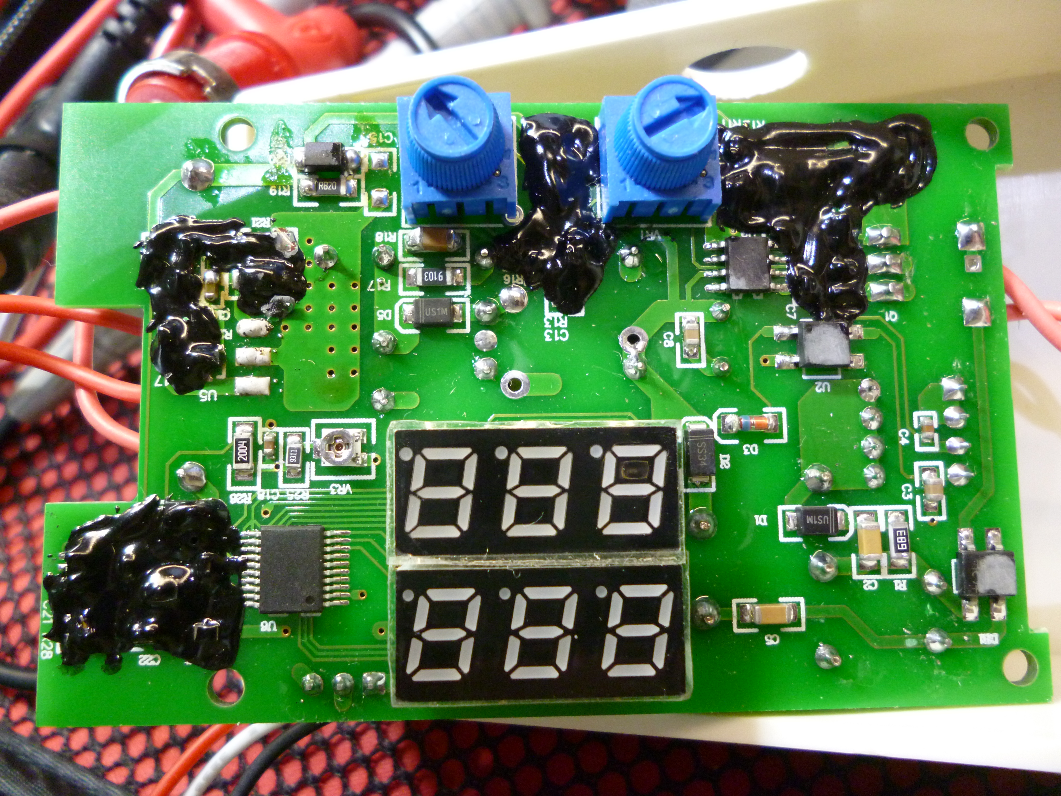

А что там под термоклеем в обвязке Q3?
да вот не термоклей это, а компаунд. Пробовал чуть поднагреть, неподаеться, начинает колотся в месте с компонентами.
сверху вроде диод и резистор
по низу транзистор в корпусе sot23 и кондер

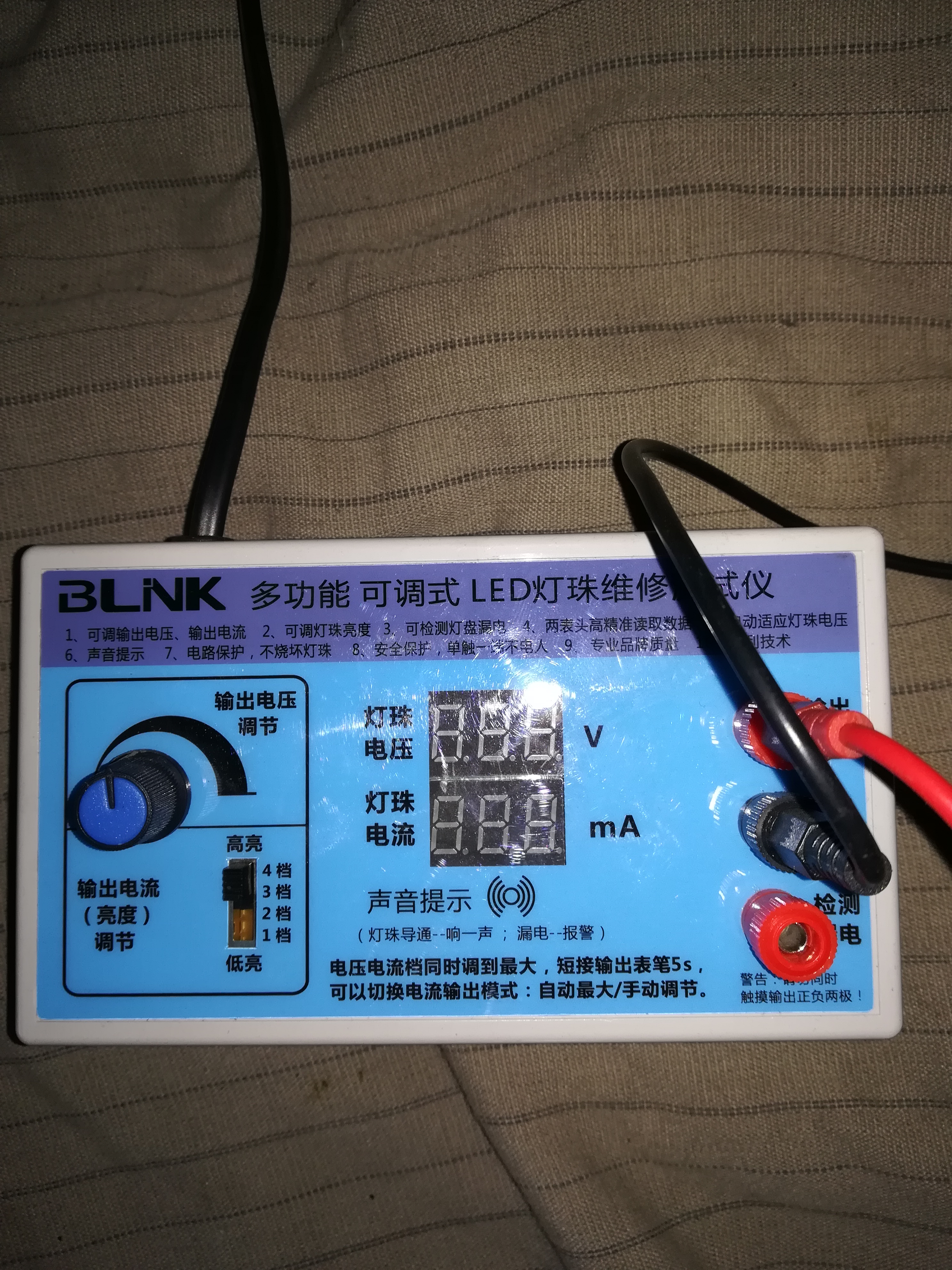

Есть маркировка от немного другого прибора, там ничего не спилено что интересно и не залито. Транзистор такой MJE13005A. Если речь идёт об выходном транзисторе конечно. В этом приборе нет импульсных питателей, гасящие кондеры в общем.
IMG_20190501_150241.jpg [ 3.73 МБ | Просмотров: 3920 ]
Судя по обозначению U5 там микросхемка

Нужно точно определение выходной транзистор, выходной это что идёт на выход питания подсветки и с него снимается напряжение регулируемое, или ключевой блока питания? В моем приборе на выходе на подсветку MJE13005A.
