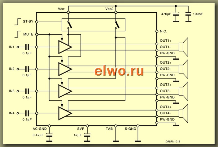

Вот нашел схему отдельно усилителя и его распиновку , посмотрите пожалуйста, еще есть схемы полнстью всей платы, скидываю в файле пдф. Сбасибо)

Блин не могу открыть файл, трафик кончился час назад. Скорости нет совсем. Только в начале нового месяца будет. Написать ещё могу пока. Можно в принципе как самый простой подключиться ко входам оконечника, но тогда будет зависимость от уровня громкости, или не хватить уровня сигнала, знать бы ещё для чего тебе выход нужен для саба или усилка, должны быть и другие варианты, но увы пока не могу глянуть схему. Скорей всего потребуется дополнительный усилитель на микре 4558, как и делают в магнитолах с выходом уже.

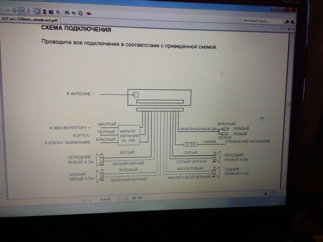

Так в твоей магнитоле есть разъемы RCA - это и есть линейный выход :!:

Интересно тогда получается, неужели бы он не увидел эти разъёмы и не проверил, чего бы тогда он спрашивал, :? странно но автор то молчит.4558 есть на схеме, в крайнем случае вывести можно будет скорей всего.

На фото магнитолы RCA есть :D
У меня пол деревни жк.телевизоры и спут.ресиверы по привычке подключают через RCA при этом шнурок HDMI бережно лежит в коробочке ;)

Ну ты реально проверял что там на выходе этих штатных RCA, они есть у тебя или нет, не сказано же в теме ничего об этом :?
