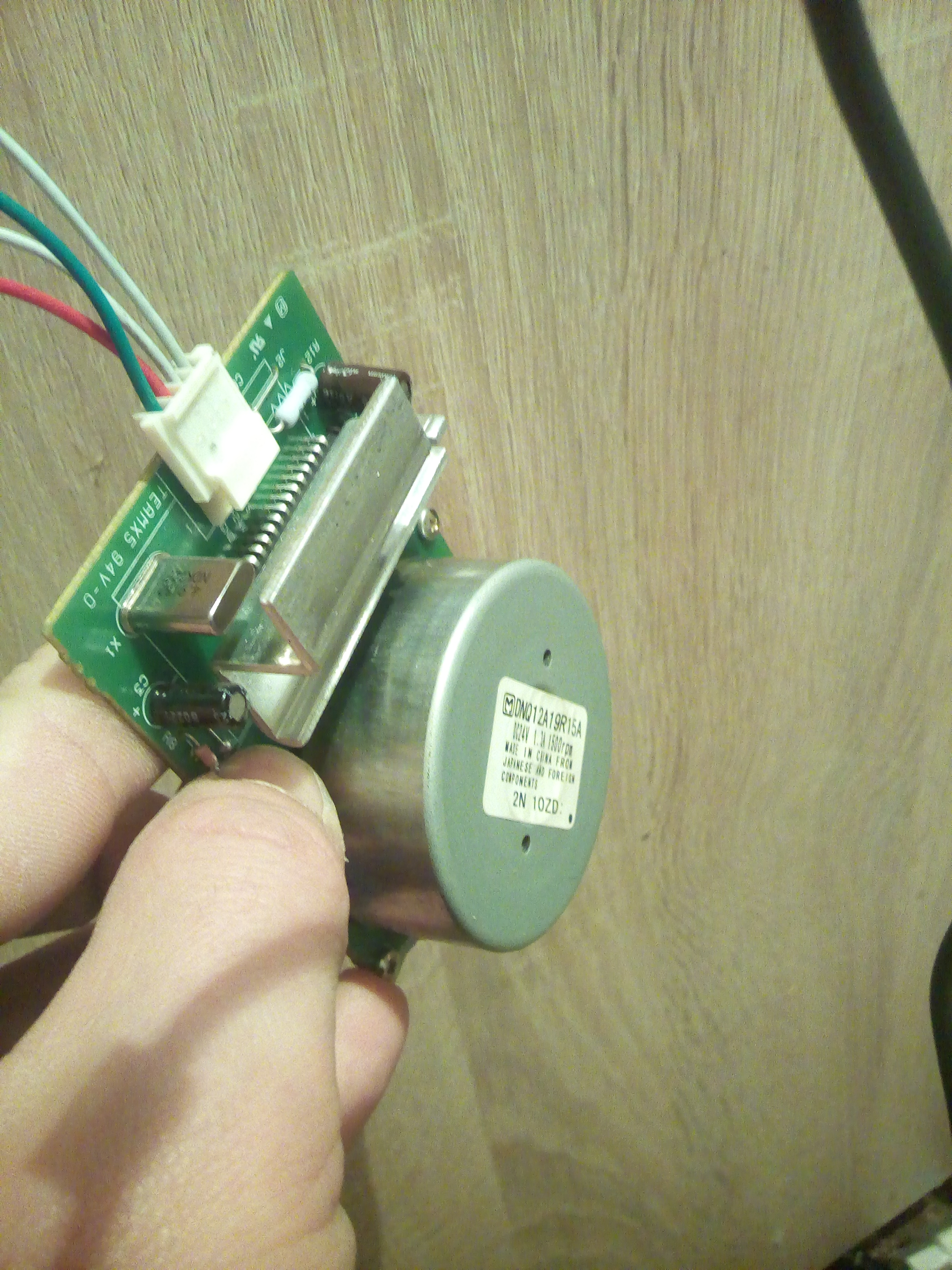

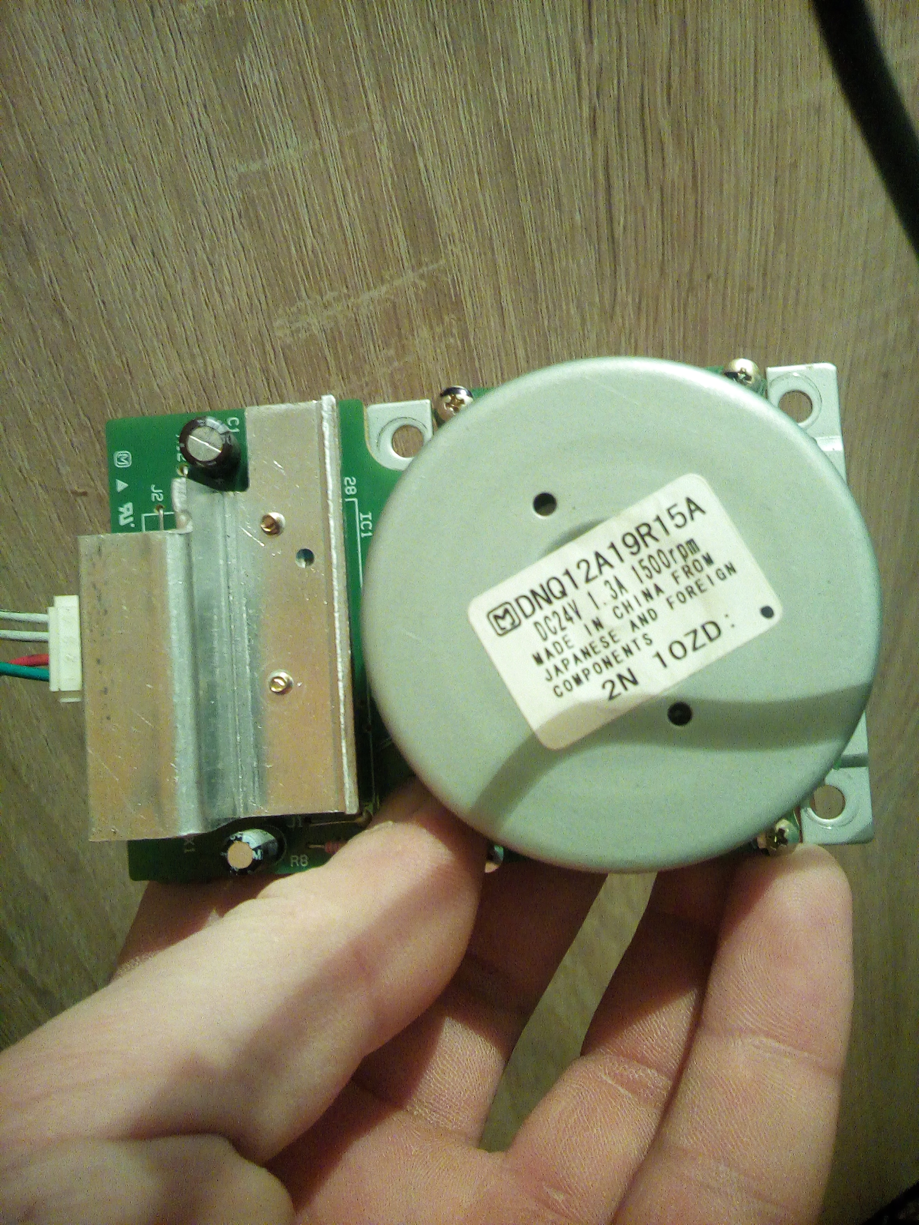

Ребята, помогите подключить двигатель от старого ксерокса. Он с драйвером lb 1924. На плате 4 вывода - питание и ещё два ld и p/s. Фото и даташит предлагаются. Помогите кто понимает в етом. Таких двигателей 6 штук, жаль без дела лежат. Заранее благодарен!

Мне его запустить нужно, чтобы он постоянно вращался. Если подаю на вывод p/s минусовое напряжение, он запускается, но через 2 секунды останавливается...

Будь товарищем, зарисуй на какие ножки идут твои провода. Тобишь какие цвета куда заходят, на какие по счету ноги микросхемы.
СообщениеДобавлено: 30 дек 2018, 19:55
Возможно кроме сигнала на включение нужно подавать какие-то логические уровни на другой вход для реверса.

Зелёный gnd идёт на 3 ножку, красный + на 4, p/s через smd резистор 683 на + и через резистор 301 на 8 ножку, а ld - через 2 кондера на 9. Вроде так, очень плохо видно через краску га контактах. Gnd через кондер идёт ещё на 6.
