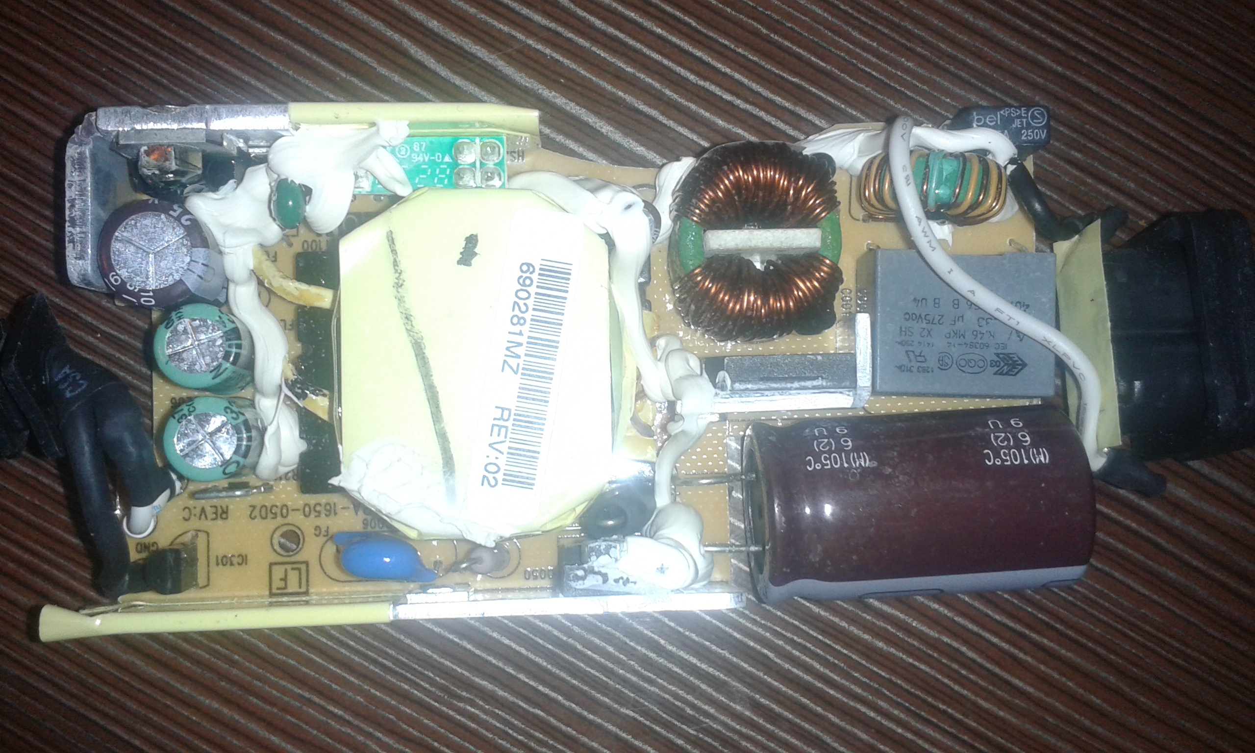

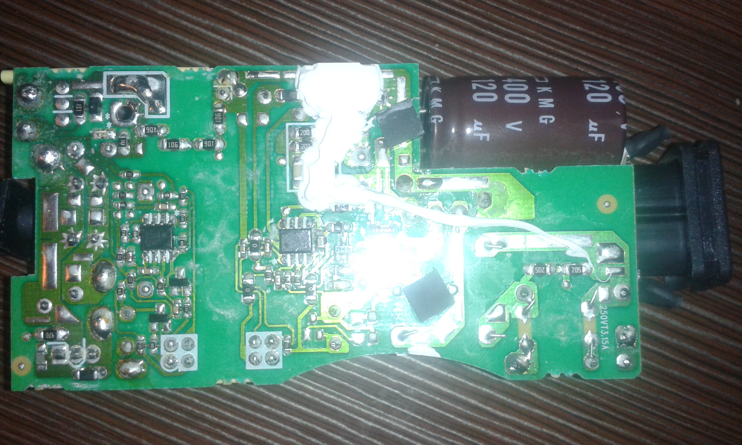

Так как я не совсем силен в электроники и в схемотехники прошу местных гуру в помощи сабжа.
Решился сам починить так как, штуки не из дешевых
Что было сделал самому:
Проверил напругу на выходе, отсутствует
Проверил провода от ноута бука до платы, тест проходит успешно
проверил на холодную провод от 220 до схемы, тест проходит успешно
Лезть на 220 проверять на горячую не стал. Побоялся)
Итак, с чего посоветуете начать проверку дальше?
фото платы прикладываю
20170608_001223.jpg [ 1.53 МБ | Просмотров: 3024 ]
20170608_001242.jpg [ 1.45 МБ | Просмотров: 3024 ]
20170608_001329.jpg [ 1.46 МБ | Просмотров: 3024 ]
Благодарю за помощь

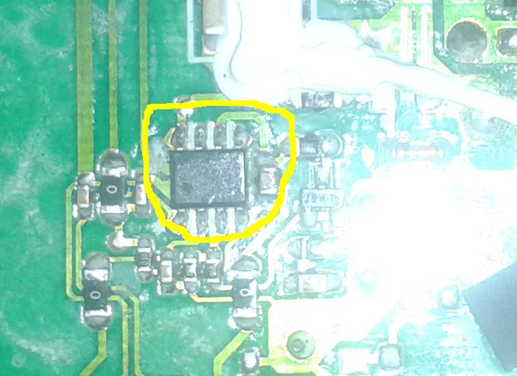

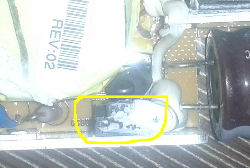

СообщениеДобавлено: 08 июн 2017, 19:40
Озвучь название деталек что выделены на фото
ключ.JPG [ 51.62 КБ | Просмотров: 3013 ]
шимка.JPG [ 56.79 КБ | Просмотров: 3013 ]

СообщениеДобавлено: 08 июн 2017, 19:52
nooby писал(а):
это проверка на тупость?)
проверка твоего уровня знаний
nooby писал(а):
насколько я знаю внизу это транзистор
тогда скажи его номинал
nooby писал(а):
вверху даже боюсь предположить что это)
шимка, также озвучь что на ней написано
Хотя и не надо
Цитата:
Собран блок питания на ШИМ FA5518 с ключом 2SK3569. Напряжение на низкой стороне контролирует TSM103AIW и Dallas 2501 информирует бук.
Озвучь питание шимки
Ключ живой ?
