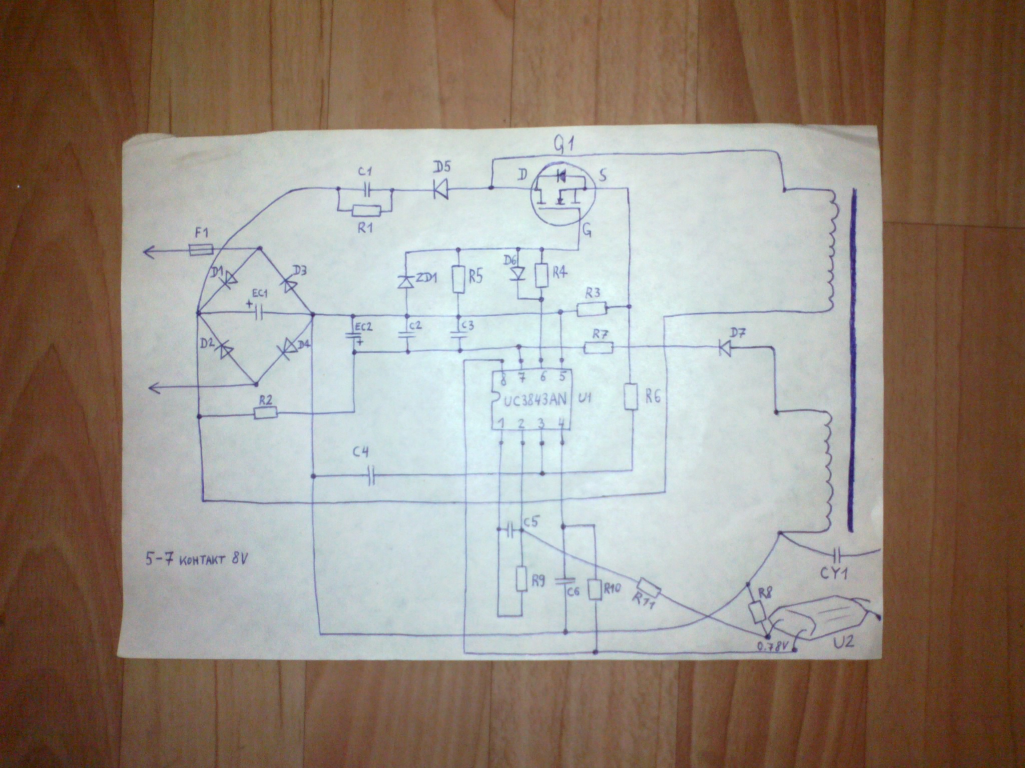

Не могу определить неисправную деталь в адаптере, питание шим 8V, напряжение на оптроне 0.78V
Комментарий к файлу: Схема

При включении на выходе нет напряжения, проверил все детали заменил шим всё также там больше нечего проверять там ещо со второй стороны деталька есть TL431A может из за неё не работает?

Шим такой же и новый?

Да, поставил новую точно такую же, всё так же.
 Заголовок сообщения: Re: Адаптер Rolsen RPA-90
СообщениеДобавлено: 28 окт 2017, 17:27
Питание в момент включения не меняется стоит 8В или есть изменения? Даже без ТЛ импульс должен пройти, что то не так либо в обвязке либо ШИМ бракованный. В холодной части точно нет КЗ?
Там низкое напряжения питания шим должно вроде быть около 19V

И что? Шимка может быть заперта пока есть какие то проблемы, ты хоть насильно подай ей 19В если косяки есть, не запустится :impossible: И вообще, новая не значит рабочая, говна сейчас продают валом, причем не за дешево, схема простая, ищи демона.
