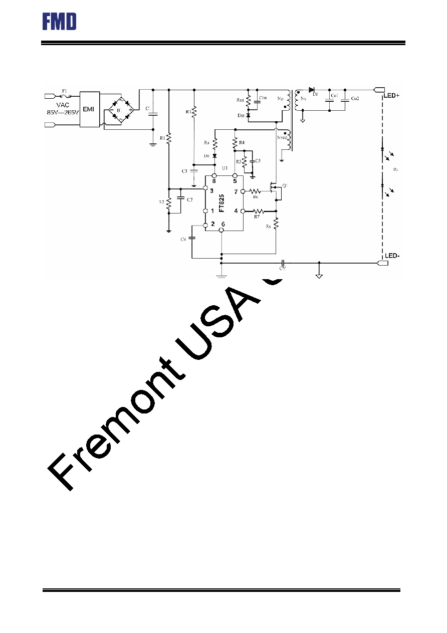

Светодиодная лампа с блоком питания на мс FT825 (типовая схема) со временем начала мелькать. После вскрытия обнаружен вздутый электролитический конденсатор на выходе БП. Замена неисправность не устранила. Входная емкость 334J слегка занижена, но замена тоже ничего не дала. Видимых неисправностей не видно. Может кто нибудь сталкивался с подобными неисправностями? Подскажите пожалуйста.
Комментарий к файлу: Схему легко найти в Гугле
FT825.png [ 41.56 КБ | Просмотров: 714 ]

Если конденсаторы исправны, то мелькать может либо из-за проблемы в самом блоке питания либо светодиоды, пробуй другие светодиоды там будет видно.

Если есть ещё электролиты, меняй их. Без схемы трудно давать советы.
Ну так выложи её, здесь телепатов нет.
