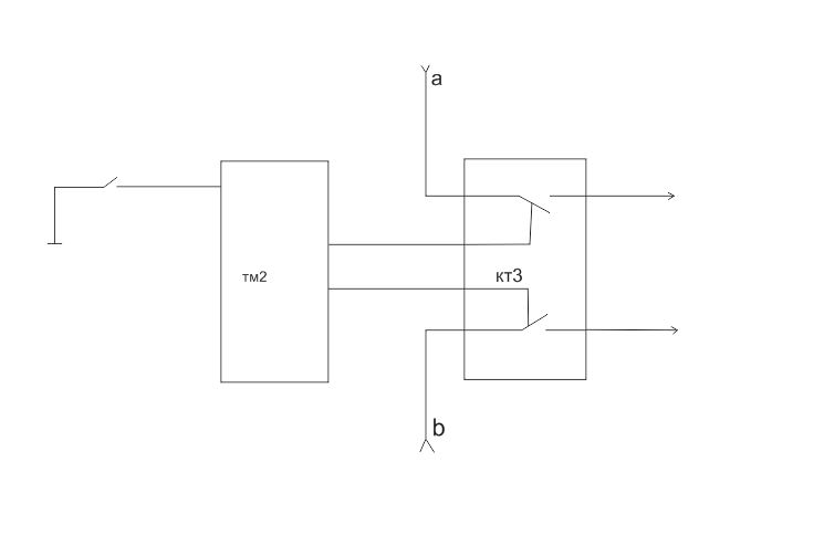

Добрый день. Ребят, решил вспомнить молодость и собрать для гитары примочку.. Раньше делал, давненько.. И помнится, там для переключения режимов "чистый звук" и "эффект" использовалась пара микросхем к561тм2 и к561кт3 , особенностью было то что кнопка переключения была без фиксации, тобишь контакты в ней замыкались только в момент нажатия. На рисунке очень примерная схема как это должно быть.. Но не помню подробностей, и не могу найти в своих записях как этот делалось.. :oops: По схеме суть такова, по умолчанию сигнал "а" проходит на выход коммутатора, а сигнал "b" нет, при нажатии на кнопку переключения, картина меняется с точностью до наоборот.. "b" проходит на выход, а сигнал "а" - нет. При следующем нажатии (кратковременном), всё возвращается в исходное состояние - "а" проходит, "b" нет. Когда то собирал такое, работало отлично.. Проблема в том что сейчас я не могу найти схему подключения этого тригера в данной схеме. Если у кого то есть схемка именно в таком варианте, то поделитесь пожалуйста... help Заранее спасибо.

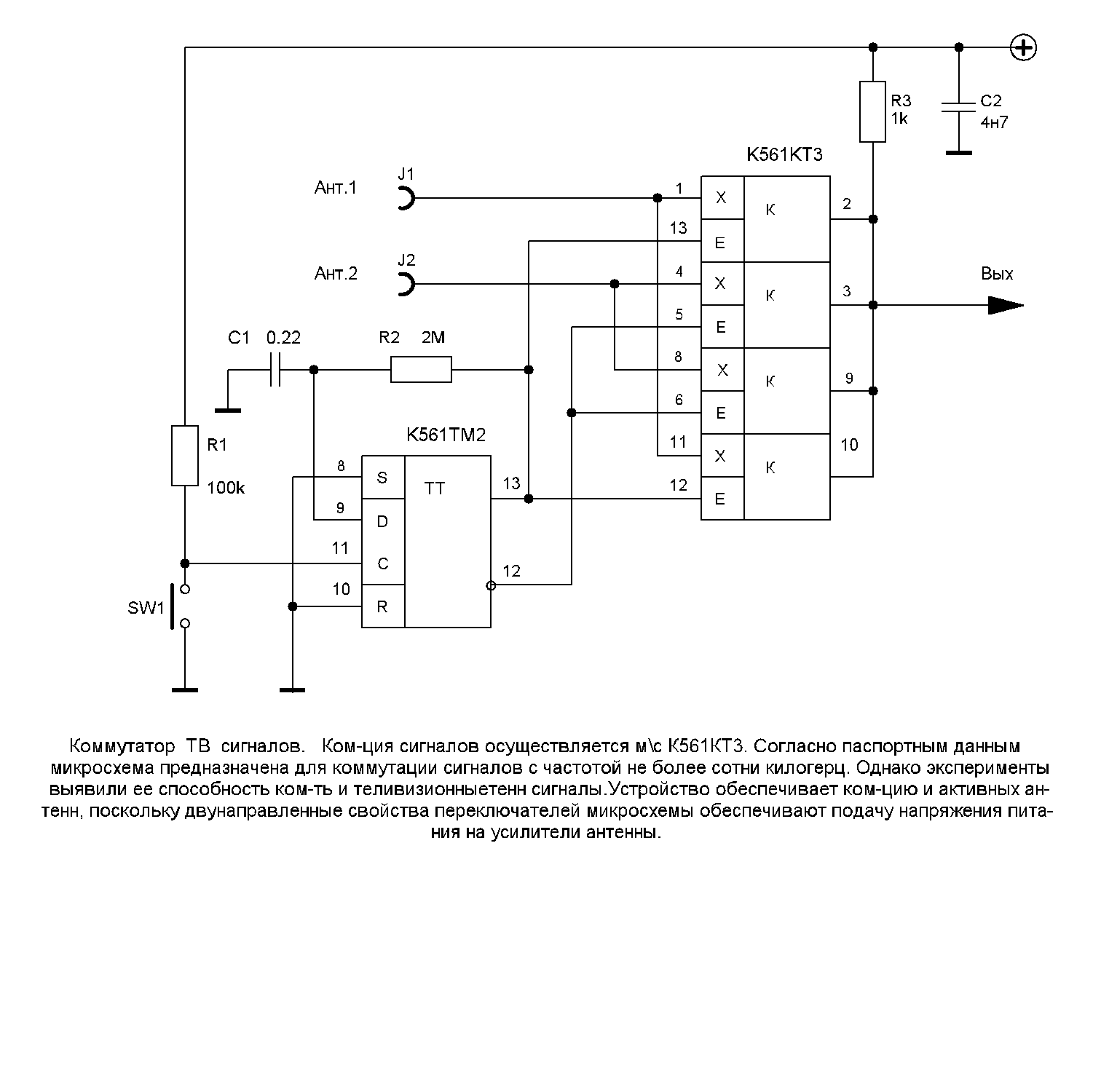

Держи схемку.
коммутатор сигналов.GIF [ 26.8 КБ | Просмотров: 1300 ]

БОльшое спасибо за схему! уже почти и сам разобрался, но был не уверен в правильности ))

кстати, в схеме мне кажется ошибочка всё же есть.. возврат на 9-ю ножку (D-вход) надо брать всё таки с инвертирующего выхода, иначе на D-входе и на прямом выходе (12 ножка) всегда одинаковое значение получается.. и тригер не переключает коммутатор.. Во всяком случае опытный макет собранный по этой схеме повел себя именно так..
