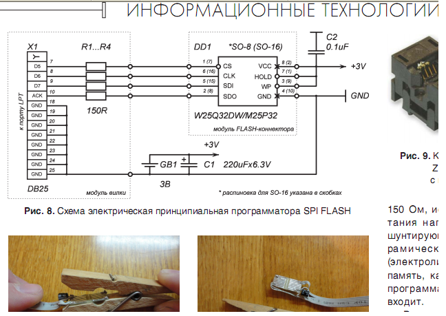

Встала необходимость перепрошить 25Q32 в эфирном цифровом ресивере TEL-ANT 125B При включении моргает красным словно поворотник на авто и ни на что не реагирует.
Хотелось бы собрать самоделку типа такой:
2017-02-17_114854.png [ 54.31 КБ | Просмотров: 9585 ]
Но каким софтом, автор умалчивает. Poni тут явно не катит.
Что посоветуете?

Возьми как у автора темы или какой другой ,тебе же еще не один раз придется прошивать http://radio-uchebnik.ru/forum/viewtopic.php?f=10&t=4288&start=10 может тут чего найдешь , смотри в конце темыhttp://forum.easyelectronics.ru/viewtopic.php?f=13&t=19515&start=0&hilit=w25q32&view=print там ссылаются на журнал Радиолюбитель №3/2013, архив, там очевидно и софт есть.

Написано 25cхх и работает под понипрог. Попробую.
А покупать это время, деньги и не часто пользуюсь.

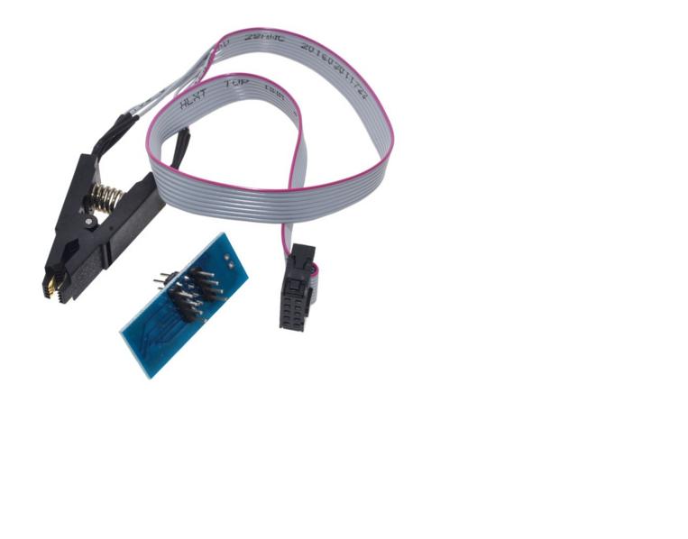

 Заголовок сообщения: Re: Чем прошить 25Q32 ?
СообщениеДобавлено: 17 фев 2017, 16:25
Прижал и выпаивать с тела не нужно
зажим.JPG [ 22.02 КБ | Просмотров: 9572 ]
СообщениеДобавлено: 17 фев 2017, 16:50
Круто... :shock:
Но если слетела, значит дохляк, раз дохляк то надо менять (выпаивать) и деньги тратить опять же, ведь такую сам не сделаешь...
А кроватку резаком на коленке.
