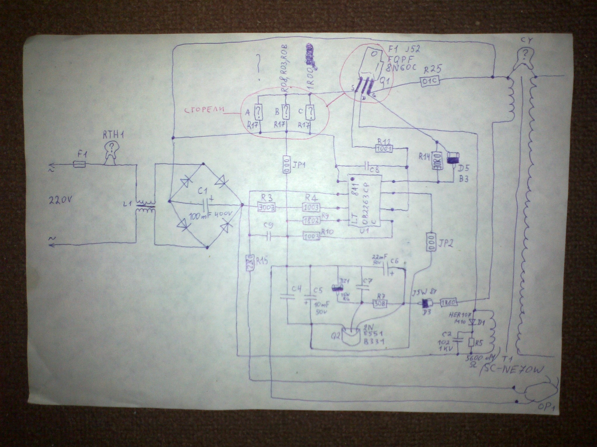

Можно проверить шим таким способом подключить адаптер к сети с вынутыми транзисторами и замерить напряжение на выходе шим, не сгорят ли ещо какие-нибудь детали на плате без транзисторов?

Думаю что без ключей не будет генерации на выходе шимки
По какой схеме и что за адаптер ?

Адаптер от ноутбука, на схеме транзистор Q2 рабочий посмотрите по схеме можно подключить без Q1?

Серега прав- без транзистора на выходе ничего не будет.
Кроме этого и сама ШИМка в рабочем режиме питается от транса. Так что все что ты сможешь проверить это только наличие импульсов запуска при старте (да и то осликом)

Кстати тот самый случай када вылетает токовый датчик и силовик.
Аки говаривал Знайка такого не бывает ни када.

Почему не бывает у меня как раз и такой случай сгорели токовый датчик и транзисторы, в каких случаях горит токовый датчик?

Когда гвоздь сунут вместо предохранителя :lol:

У меня предохранитель сгоревший но выпрямитель рабочий может и шим рабочая ещо транзистор Q2 рабочий.
сто пудово труп

Даже не задумываюсь за ие целкость.
Сладкая парочка меняется оптом дабы не на палить внушительную кучку не всегда халявных запчастей.
