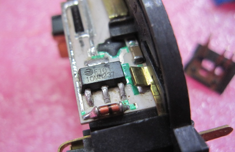

Здравствуйте, не подскажете что это за деталь - симистор,транзистор или стабилизатор. (не звонится никак)
2016-11-27_200424.png [ 811.32 КБ | Просмотров: 851 ]
В даташитах не обнаруживается.
Не работает - значит не вертится движок не на одном из диапазоне скоростей.

Ну как же не обнаруживается! Симистор это

Верно,и звониться он не должен.Два тиристора направленных встречно друг другу.Проверять заменой.

Спасибо, я тоже так думал.
А как же звониться не должен? Держу в руках КУ208 - у.э. вызванивается.
СообщениеДобавлено: 28 ноя 2016, 00:33
Если верить даташиту то один звониться должен
И опять по даташиту стоят разные тиристоры,у одного управление по аноду,у другого по катоду.

Купил, на корпусе написано ZOM ниже G ещё ниже E346 поставил, собрал - заработало.
