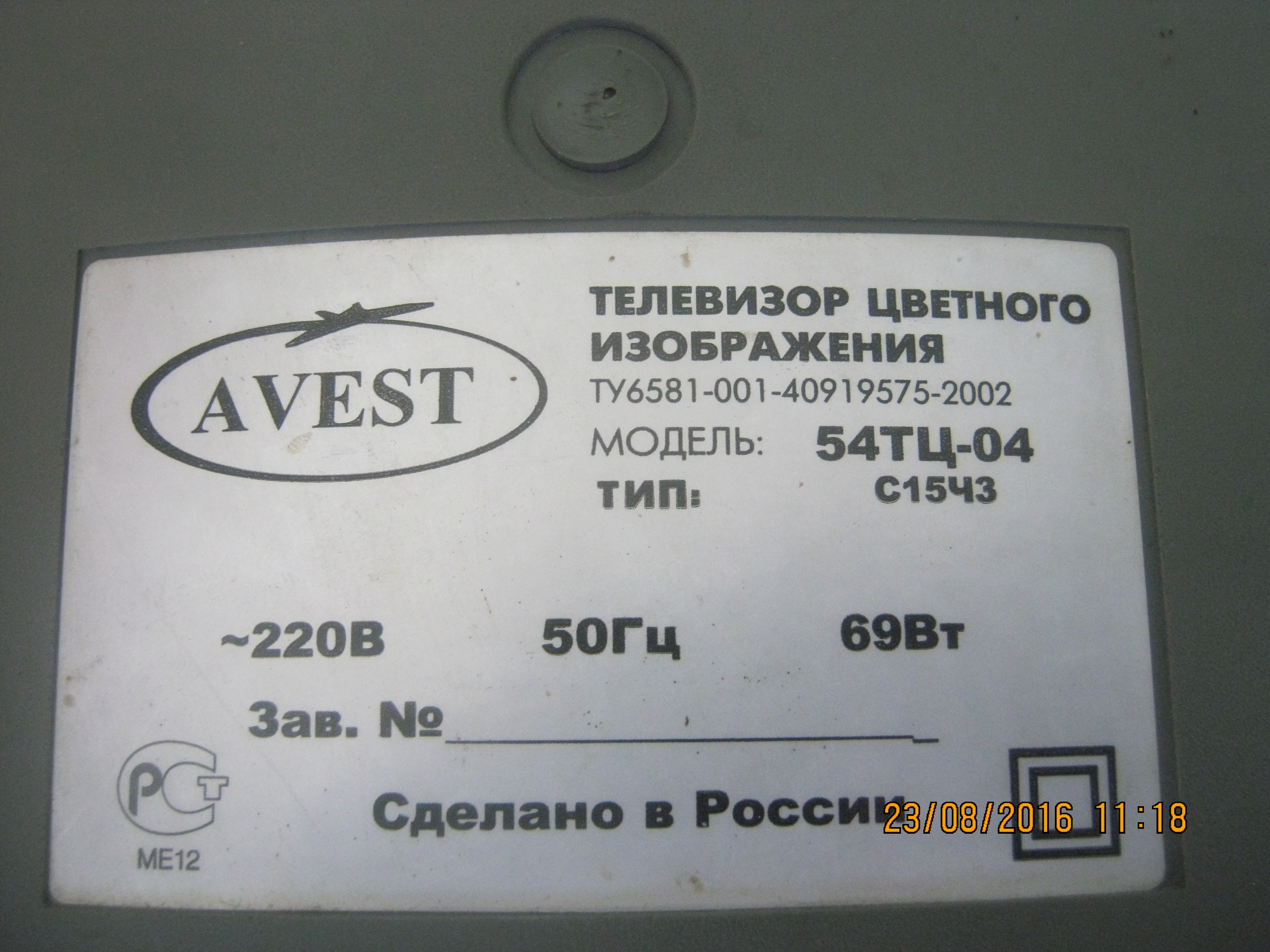

Всем привет. Беда такая, вчера дети смотрели мультики вечером телевизор выключился сам. Включаю его, при появлении изображения он сразу выключается. :shock: Я его не разбирал некогда было да и замеры сделать нечем. Как быть? :(

Цитата:
тип:с15ч3
а это что такое?

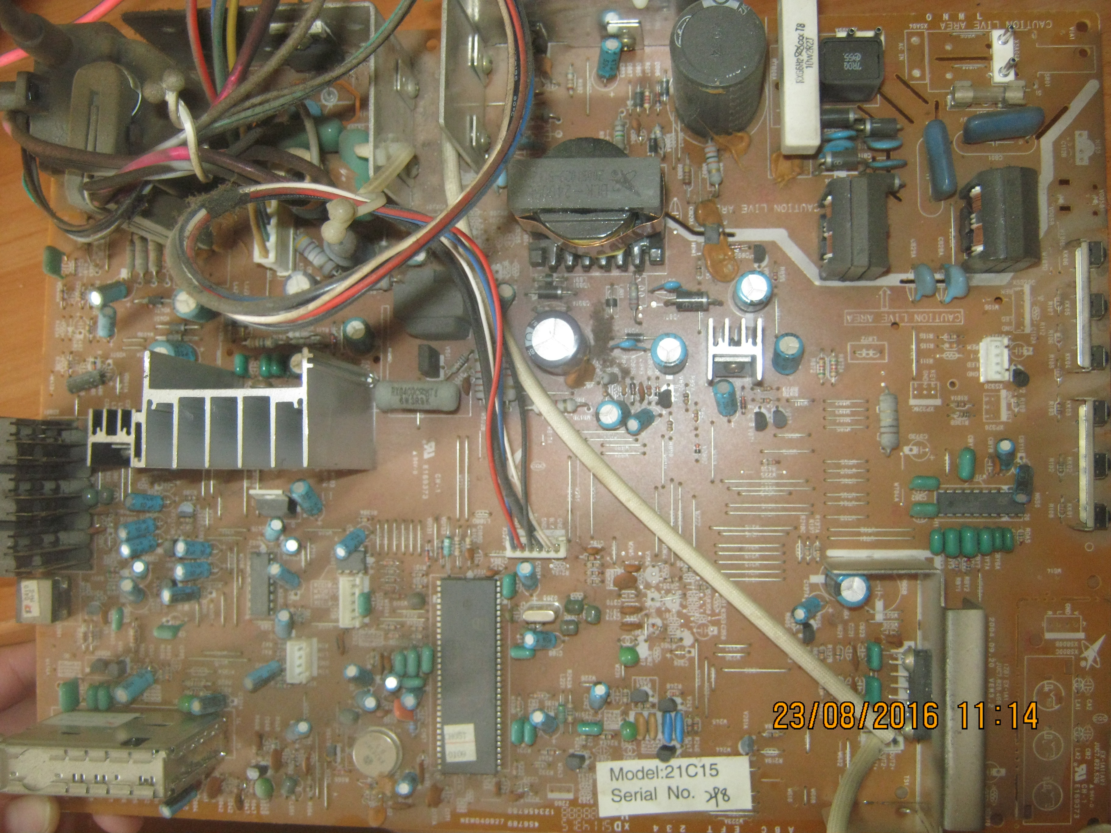

Ничего вразумительного про шасси не нашёл может так получится решить проблему?

По фотке этой че-то нифига я не вкуплюсь че это за шасси... :?
Маркировку проца сообщи что-ли...
СообщениеДобавлено: 23 авг 2016, 20:25
Смею предположить http://radio-uchebnik.ru/data_chassis_EX-1A.html :oops:
т.к правый нижний угол на фото шасси несет информацию EX-1A
Цитата:
Avest 54ТЦ-04
шасси EX-1A. Самопроизвольно отключается (переходит в дежурный режим). Пока работает- изображение и звук прекрасные. Причина оказалась в конденсаторе по +B (220,0 мкФ * 160V), причем даже дело было не в ESR или потери емкости а в плохом внутреннем контакте (реагировал на простукивание).
Речь идет о конденсаторе позиционный номер С891
Цитату спер тут http://radio-uchebnik.ru/data_avest_defekt.html
