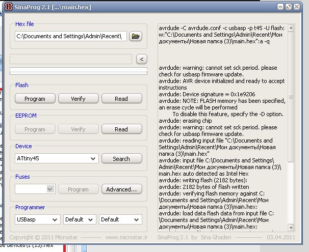

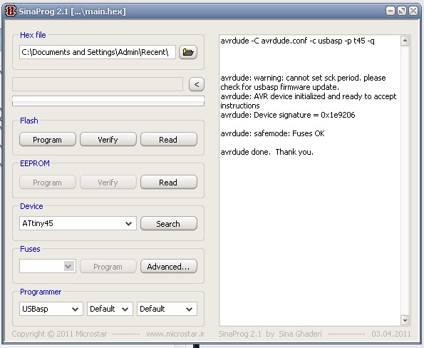

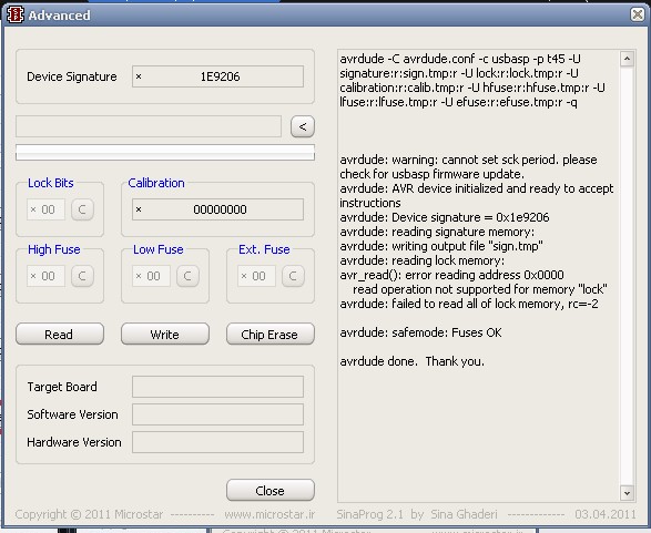

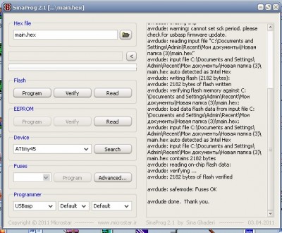

Наконец-то вроде заработал мой программатор и светодиоды на нем при прошивке начали мигать на программаторе-распиновка отличается.Напряжение снимаю с программатора - 5вольт.Но появились новые вопросы.Так как я в программировании новичек прошу помощи, почемуто при прошивке микроконтроллера Attiny45 прошивкой взятой с сайта http://www.cxem.net на usb-осциллограф при проверке ног микроконтроллера после прошивки идет сигнал только с 5-ноги (MOSI) подключенный светодиод через резистор 1к мигает, остальные ноги (7-SCK,6-MISO, 2-XTail1, 3-XTail2) молчат(на них - 0 ) .Может не умею прошивать ? Использую программу SinaProg 2.1.

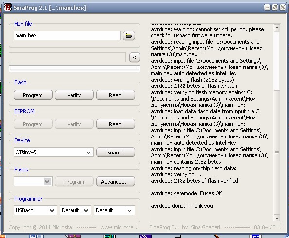

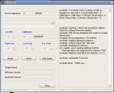

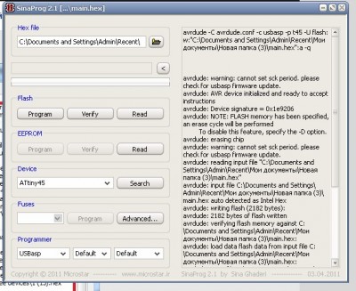

Далее:
