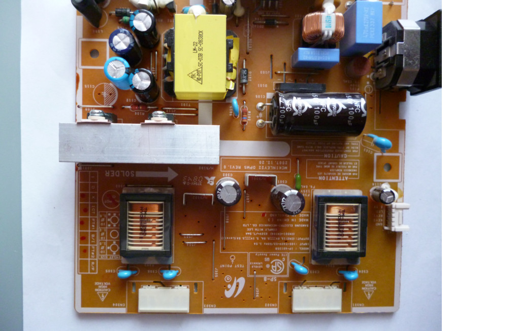

:) Я понял. Да есть два телевизора и монитор с одной и той же проблемой. Заказал с Китая LCD test tool с инверторами но он пока дойдет решил немного так разобраться что можно сделать самому. Делать не влом..просто не знаю что делается по этому и спрашиваю..напруга там не детская. На фото блок питания с инвертором модель IP-49135В от монитора Samsung t220. Как правильно мерить транс инвертора (tm-21240)? Если мерить на входе между контактами то сопротивление 0. Если на выходе между 1 и 3 контактом то 1,12ком на обоих без подключения ламп. Симптомы при включении загорается подсветка на пару секунд и тухнет, изо есть. Емкости все попеременял.

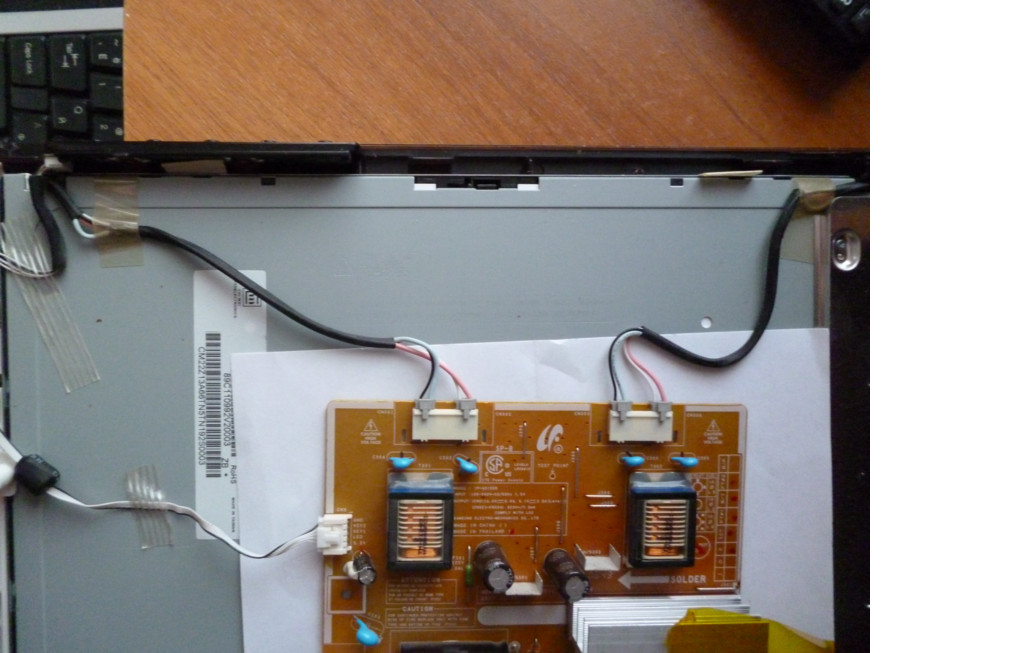

А когда загорается подсветка, яркость одинаковая с обоих сторон? лампы две, значит если одной конец, то и одна сторона будет ярче.

Судя по фишкам вроде ламп четыре(поправьте) Самый яркий угол у меня получается правый верхний, остальное чуть тусклее. А показания по трансформатору инвертора в норме?

Нормальное сопротивление, главное не в обрыве. Выходит что 4. У тебя что нет вообще ни каких инверторов, что бы к этим лампам подключить?
