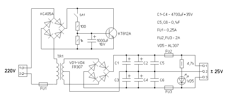

Уважаемые радиолюбители! Возник вопрос по усилителю 2.1.
Решил собрать простую схему «Плавного включения блока питания».
Собрал, но она не работает. Казалось бы всё просто, но нет.
Трансформатор питания ТПП 287 – заводской. Транзистор – проверял, рабочий.
Мост – проверял, рабочий. Напряжение на выходе моста всего то 0,5 – 0,6 в.
Как же заставить её работать? Я так понимаю, что бы открыть транзистор – нужно большее
напряжение. Жду ваших советов.

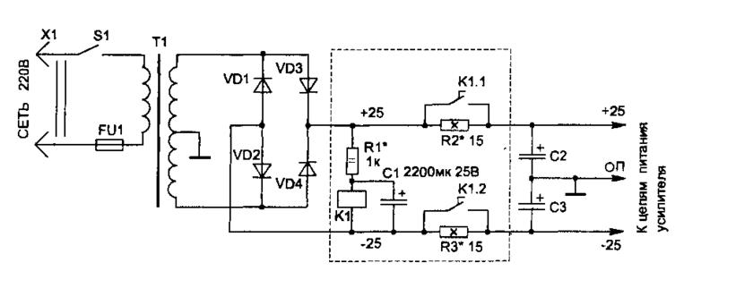

СообщениеДобавлено: 06 дек 2015, 00:08
Поиграйтесь номиналом резистора 100 ом , меньше номинал поставьте .
Вот вроде схемка не плохая

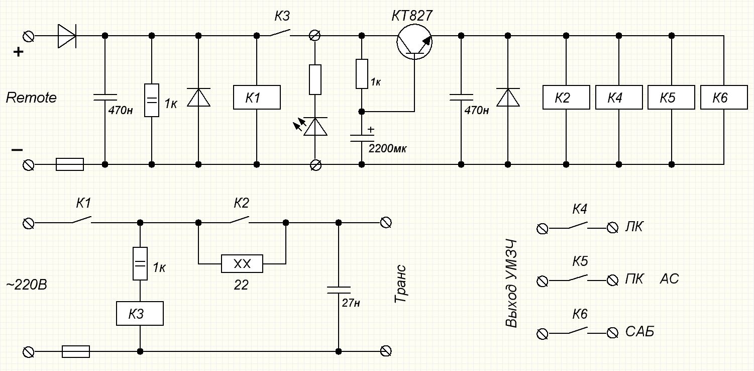

СообщениеДобавлено: 06 дек 2015, 09:10
Сообщения: 614
место жительства: Красноярск
Вообще, у меня сейчас усилок вместе с компом включается. Все равно все с компа смотрю и слушаю :)
Так как усь довольно мощный, пришлось собрать схему софтстарта, ну и к нему же примострячил реле задержки подключения АС.
2-1. Схема управления включением УМЗЧ с софтстартом.JPG [ 180.16 КБ | Просмотров: 759 ]
Сигнал Remote беру с 12В линии компа.
Реле К-1 включает питание, К-2 реле софтстарта, а 220 вольтовое реле К-3 подает напругу на реле софтстарта только при наличии напряжения в сети.
Оно по сути защищает от несрабатывания схемы софтстарта, при пропаже и последующем включении сетевого напряжения, в то время когда комп
продолжает свою работу от бесперебойника.
Реле К4, К5 и К6 обеспечивают задержку подключения нагрузки к каналам усилителя (левый, правый и сабовый канал). Чтобы исключить
хлопки и прочие переходные процессы при включении/выключении усилителя.
Резистор в цепи базы транзистора подбирается по уверенному включению и удержанию реле транзистором (без времязадающего кондера).
А изменяя емкость конденсатора в цепи базы, можно регулировать время задержки реле софтстарта.
Транзистор можно применить любой составной. Я применил мощный, т.к. у меня к нему подключена куча реле. Да и просто у меня их дофига :D
Схема проста как два пальца и очень надежна.
Если задержка подключения АС не нужна, то просто исключаем реле К4, К5 и К6, подключив акустику напрямую к усилителям.
А если комп без бесперебойника, то можно изъять из схемы и реле К3. Все равно комп будет тоже отрубаться при пропаже напруги в сети.
Диод на входе схемы стоит для защиты от переполюсовки. Если вдруг придется запустить усь не от компа, а от любого 12В блока питания,
где например неизвестна полярность. У блоков со штырьковыми разъемами вечно полярность хрен пойми какая. Про эти говорю.

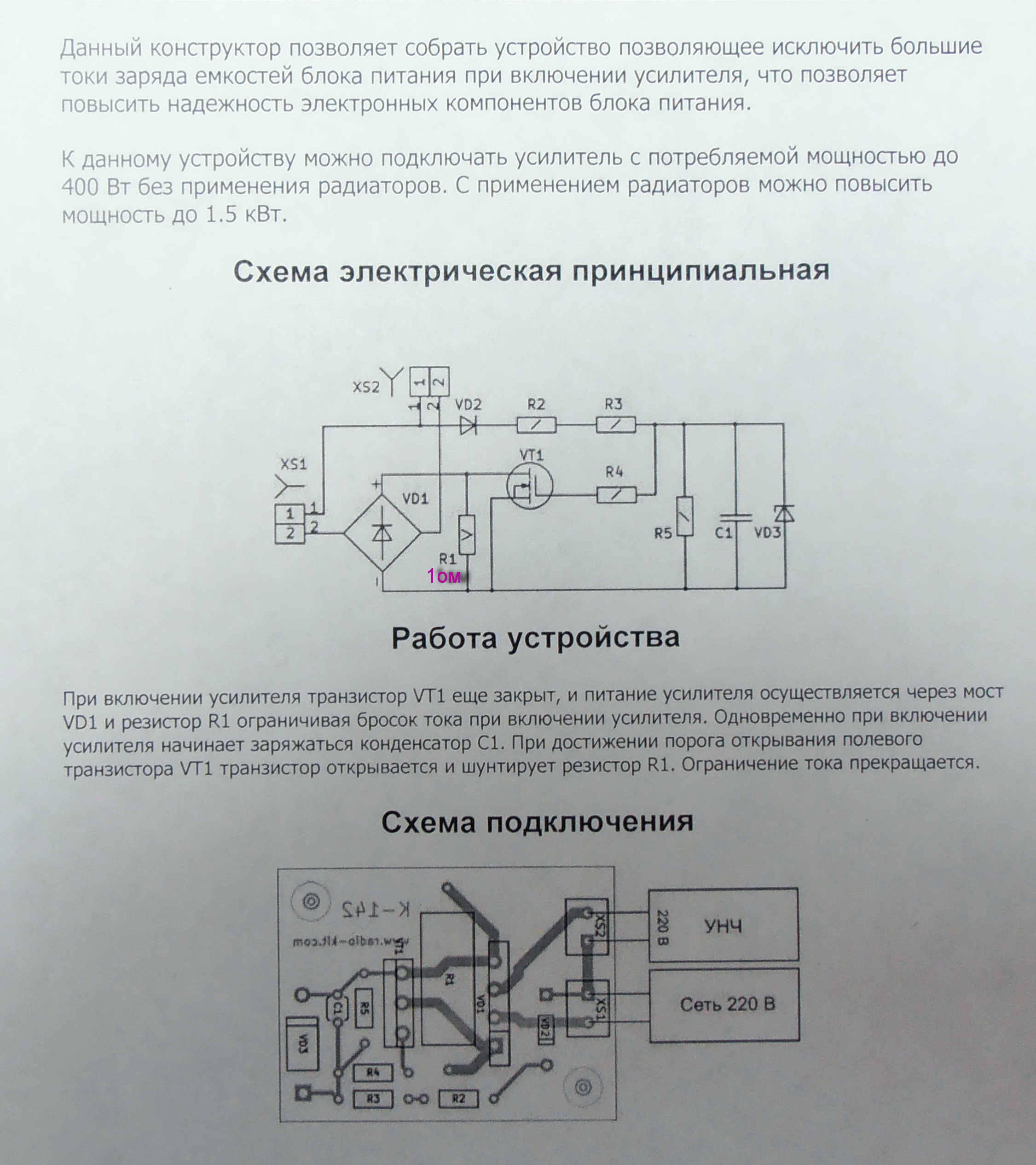

Может у кого есть номиналы для этой схемы?
Нашёл в инете, где то продаётся как конструктор.
Место очень мало в корпусе - эта бы вошла как раз.
Вот только не понятно - зачем в этой схеме два
последовательно включённых резистора.
Надеюсь и жду.
