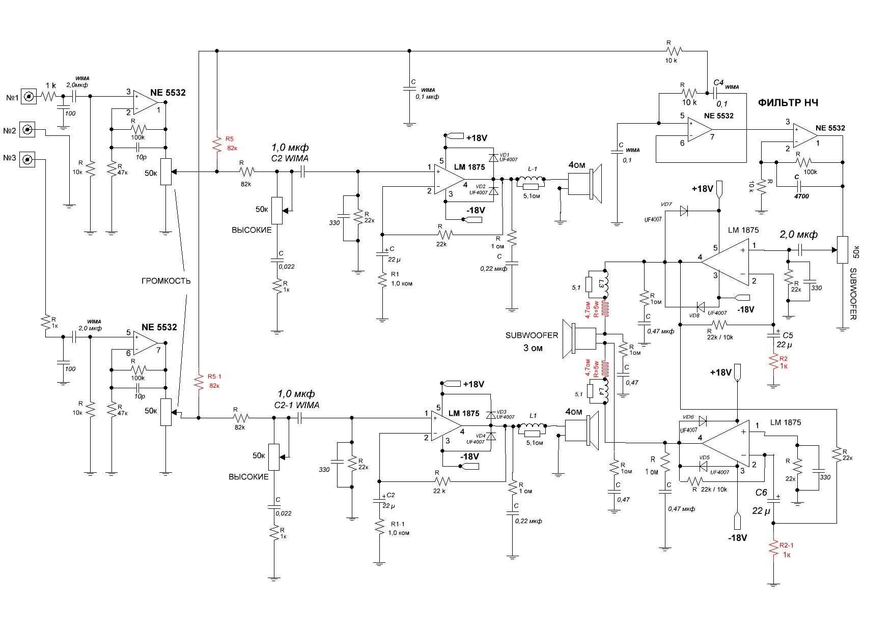

Уважаемые радиолюбители! У меня такой вопрос к тем, кто имеет опыт по схемотехнике Усилителей НЧ на микросхемах:
- Собрал УНЧ – 2.1 на LM1875 в корпусе для сабвуфера.
Динамик сабвуфера - 120мм., сопротивление головки 3ом. Работает всё отлично –
ни фона, ни бубнения - НО.
По мостовой схеме он выдаёт такую мощность, что для этого динамика,
я так думаю, это черезмерно. Уровень громкости сабвуфера ставлю на 5 или 10 процентов, иначе
разорвёт динамик, да и искажения на лицо. Я тупо поставил два резистора по 4,7ом, керамика, 5w последовательно с динамиком. Мощность упала, но всё равно уровень громкости сабвуфера более 50 процентов не ставлю – та же картина.
Вопрос. Как мне согласовать эту схему на нагрузку 3 ом.
1. Может увеличить R2, R 2-1 до 2ком.;? R5, R 5-1 до 150ком -?
Как более-менее грамотно это сделать? Схема прилагается.
Схема УНЧ.JPG [ 227.22 КБ | Просмотров: 1609 ]

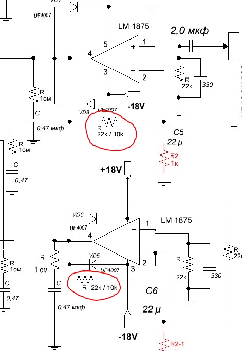

Вот эти резисторы должны быть по 10кОм, а не 22
Снимок1.PNG [ 82.47 КБ | Просмотров: 1602 ]

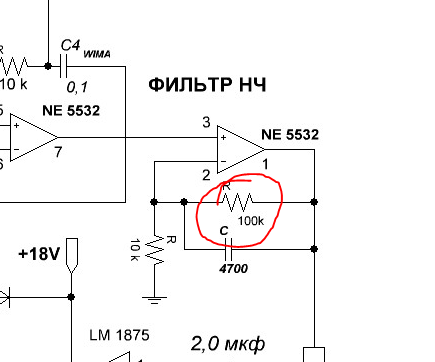

А понижая сопротивление вот этого резистора можно снизить коэффициэнт усиления предусилителя саба.
Поставь вместо него допустим 47кОм и проверь как оно. Если много/мало, то скорректируешь в нужную сторону.
Снимок.PNG [ 31.14 КБ | Просмотров: 1602 ]
Зачем два? :)
Если усилитель из-за низкого сопротивления перегревается, то можно конечно согласовать нагрузку, включив
один резистор 4.7 Ом, последовательно с динамиком. Это даст в нагрузке рассчетные 8 Ом. Мостовые усилители
обычно на 8 Ом и рассчитаны. Если микросхемы не перегреваются, то лучше резисторы убрать.
Потому что ты тупо теряешь часть мощности усилителя, и ухудшаешь коэффициэнт демпфирования динамика усилителем,
и повышая тем самым уровень искажений. В общем не хорошо это, когда кроме динамика еще какие то резисторы стоят.
