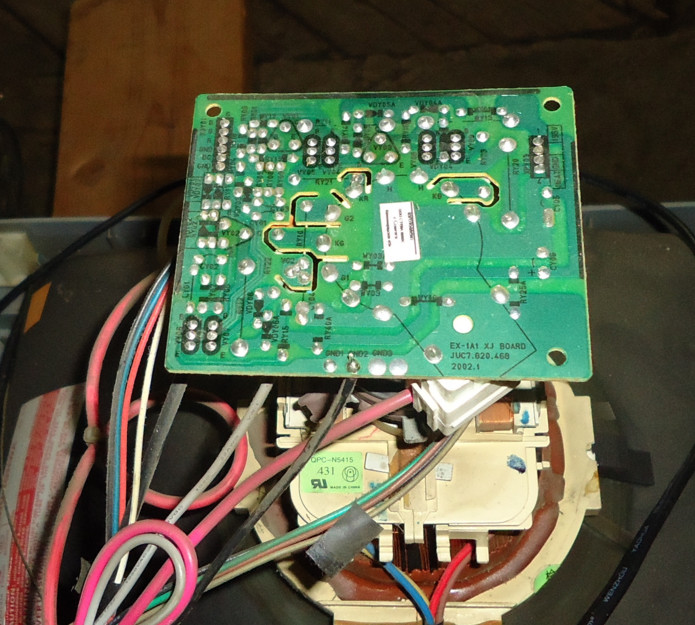

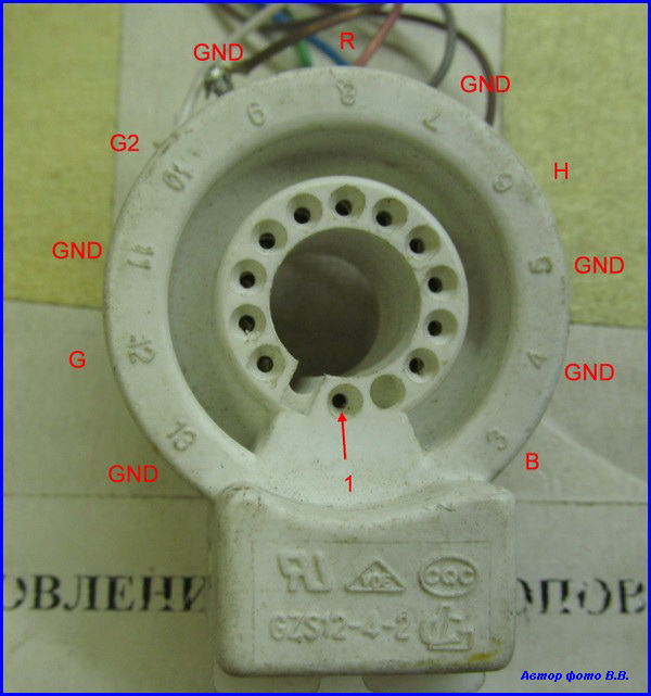

Мне хочется разобраться в параметрах кинескоп, и возможность на Соколе 54ТЦ8739 заменить туб производства Samsung A51KQK99X01 на кинескоп Orion A48JRV90X01 с минимальными изменениями в осе и плате электронной пушке.
 Заголовок сообщения: Re: аналоги кинескопов
СообщениеДобавлено: 06 сен 2015, 08:41
Зарегистрирован: 04 сен 2015, 10:47
Сообщения: 34
место жительства: Узловая
2016-01-21_001312.jpg [ 154.72 КБ | Просмотров: 5440 ]
Комментарий к файлу: Цоколевка тубы Samsunga A51KQK99X01

СообщениеДобавлено: 06 сен 2015, 18:54
Сообщения: 120
место жительства: Тюмень
tank меняй все будет нормально, я менял кинескопы наоборот с "орион 48" на кинескоп"самсунг 51", вполне удачно, перекинул оску, родная плата кинескопа, каким то макаром прифигачил его на орионовское крепление, даже пришлось выкушать пол корпуса. Но в плане замены или установки дополнительных радиодеталей ничего не трогал это точно, а по цоколёвке возможно и менял, перерезал дорожки, вполне возможно. Только полоса была с права потом на изображении, не мог её убрать. Просто с закрытыми глазами брал и менял все нормально до сих пор работает уже 5 лет, смотрим в гараже.
