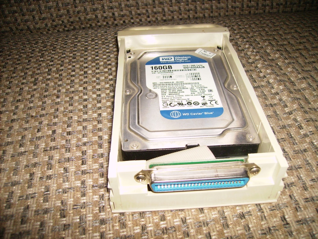

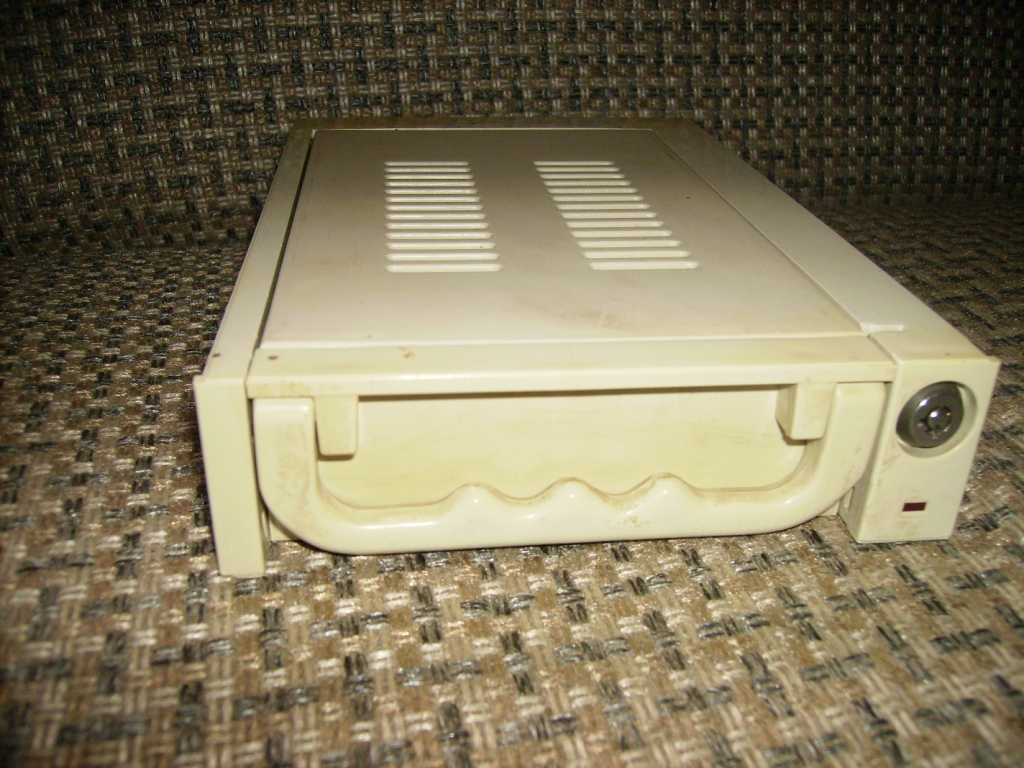

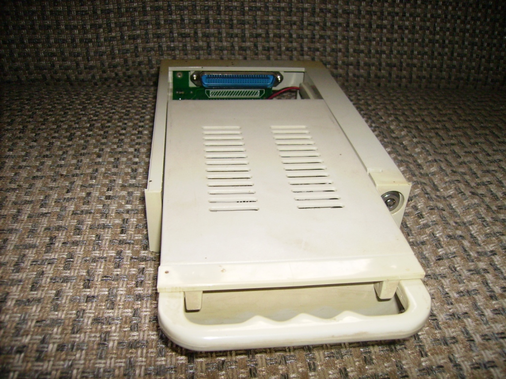

Мне не нужен выносной ЖД, для этих целей у меня есть очень интересная прибамбасина от старой IBMки:
PICT0014.JPG [ 396.17 КБ | Просмотров: 1205 ]
PICT0015.JPG [ 415.37 КБ | Просмотров: 1205 ]
PICT0016.JPG [ 452.26 КБ | Просмотров: 1205 ]
