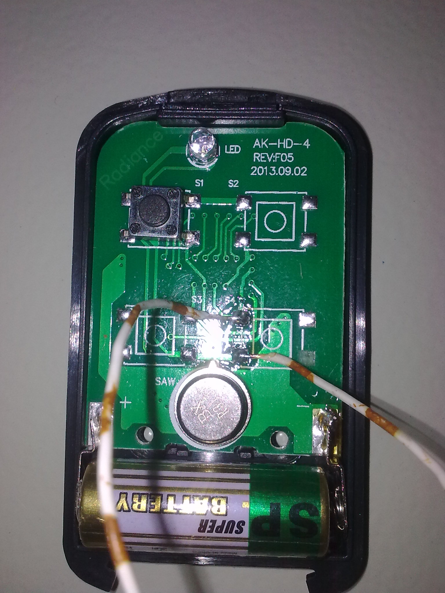

Здравствуйте, есть вот такой пульт
пульт.jpg [ 508.95 КБ | Просмотров: 1105 ]

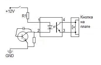

Посоветуйте простую схему имитации нажатия на кнопку при срабатывании датчика уровня (геркон), датчик может неопределенное время быть замкнут, провод двойной, нет возможности поменять.
Пока остановился на такой схеме, но проблема с разрядом конденсатора
схема.jpg [ 11.29 КБ | Просмотров: 1105 ]
Может есть схемка хитря какая для разрядки, только чтоб при подаче питания батарейку не садила...
Зы Резистор не предлагать, самое простое решение :)

В этой конкретной схеме проблема с разрядом конденсатора, она срабатывает только раз, потом только после разрядки конденсатора, а пока он саморазрядиться...
Может другую кто простую экономичную схемку подскажет, которая выдавала бы импульс при срабатывании датчика и батарейку при этом не садила, пока контакты замкнуты.

Ну а если в параллель конденсатору мегоомное сопротивление подпаять? Хотя, *резистор не предлагать*

Лучше тогда вместо этого кондера по схеме, включить транзистор, в идеале составной, а между его базой и коллектором
уже цепануть конденсатор. Это позволит применить конденсатор гораздо меньшей емкости, и проще будет его быстрее разряжать.
А уже параллельно КЭ транзистора, какое нибудь сопротивление на мегаом или типа того. Подобрать надо, чтобы в отсутствии
транзистора, через него не срабатывал оптрон.

Это примерно так?

Ага.
Так получается пока кондер не зарядится, транзистор открыт, а когда зарядился закрыт.
Но учитывая что ток базы в разы меньше тока коллектора, то и конденсатор уже понадобится
гораздо меньшей емкости чем напрямую через кондер.

Схему собрал на макетке, вроде работает. Собрал без нижнего резистора, зачем он нужен, если без него работает?
Какой конденсатор поставить? Я электролит воткнул на 1 мкФ, куда плюс а куда минус подключать?
Минимально возможной емкости. Будет быстрее разряжаться.
Пробуй меньшие, пока не перестанет срабатывать. Тогда чуть большей емкости втыкаешь и все.
Меньше одного микрофарада лучше пленочные ставить. Электролиты мелкие пересыхают быстро.
Но если все таки электролит, то минус на базу, плюс к оптрону.

Во, значит я правильно подключил :) Меньше поставить, будет быстрее срабатывать, успеет нет пульт сработать.
Насчет резистора просветите? А то и без него работает.
