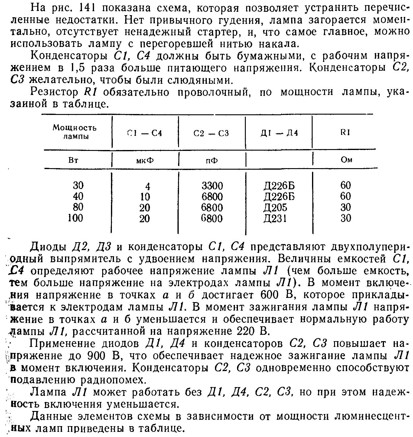

Ща уж толком и не помню,но бум вспоминать.
Бастанов В.Г. 300 практических советов (1986).jpg [ 421.41 КБ | Просмотров: 1499 ]
запуск лампы.gif [ 3.21 КБ | Просмотров: 1499 ]
Небольшое примечание: полная версия книги здесь: http://radio-uchebnik.ru/library/knigi/ ... kh-sovetov

Спасибо всем,кто откликнулся.Еще раз озвучу свою просьбу:есть с десяток экономок с целым ЭПРА,и перегоревшими нитями накала(где одна,где обе).Пытаюсь по советам из НЕТА их оживить путем установки(вместо или параллельно)нити накала резистора 10 ом. А вышеприведенную схемку сложно поместить в цоколь экономки(у меня нет таких мелких деталей нужного номинала),и еще я этот вариант в гараже использую лет тридцать(две лампы-40 и 80 ватт,правда 80-ку менял-случайно разбил при снятии с полки ящика с железками).С1 и С4 почему-то всегда греются больше,но не критично(схема рабочая,с номиналами из таблицы,правда года 3 назад сменил диоды- 226 на 4007. Пробовал еще схему-2диода,2электролита(4мкф Х 400в)-эл-литы очень сильно грелись(делал только на 40-ке),и я ту схему бросил(хотя она по деталям и габаритам меньше).
