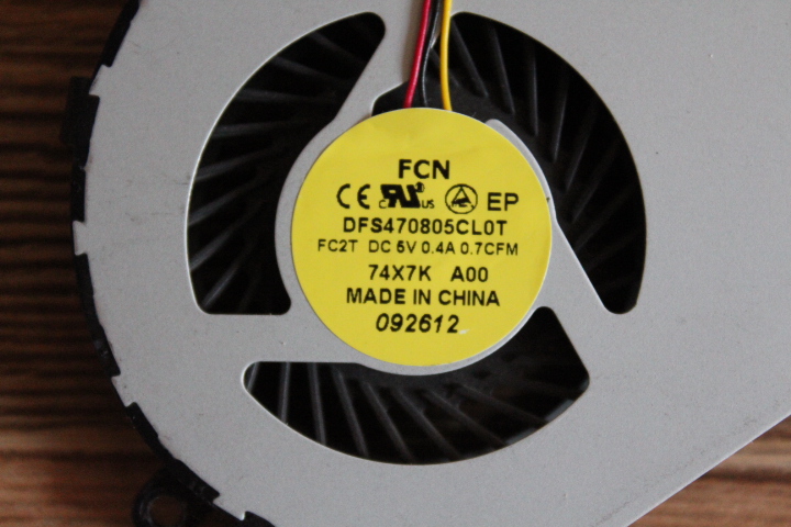

Доброе утро! Есть офисный ноутбук, хочу, чтобы кулер крутился на низких оборотах и вообще никогда не шумел (перегрев не страшен, не греется). Кулер на 5V с напряжением 0.4А. Хочу попробовать разные варианты, чтобы понизить на 4V, 3V, 2V, 1V и узнать при каком минимальном напряжении он будет вращаться. Как правильно подобрать резисторы?
0,4А это не напряжение а ток :)
все это конечно считать надо, но нафига оно тебе? самый простой вариант- ставь переменный резистор в питание.
А он не сгорит :? Рекомендуют двухваттные постоянные для этих целей.
Опасно как то. Можно так совсем без охлада остаться. Да и не влезет мощный переменник в корпус ноута.
Мне кажется правильнее, низкоомным переменником подобрать необходимые обороты, потом замерить получившееся сопротивление
и уже впаять постоянное необходимого номинала.
