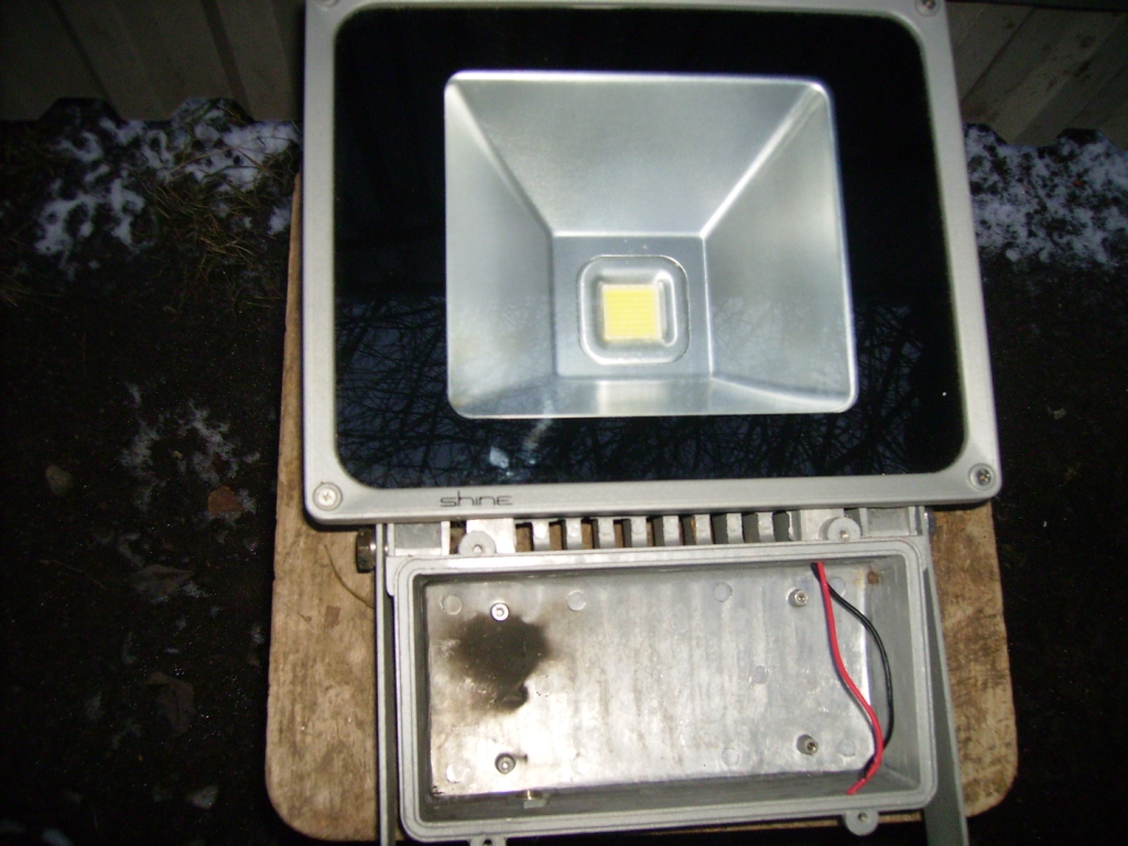

Имеется светодиодный прожектор 100w с выдранным драйвером (т.е. нет его).
Перерыл весь инет, но подходящей схемки так и не нашёл, кроме http://kravitnik.ucoz.ru/other/leddr1.html , но мне нужно питание 220v. А можно ли приначить БП от телевизора 110w?
Страшно экспериментировать - не пожечь бы матрицу.

Я писал 110 Ватт. Транс этого БП перемотать несложно, но везде пишут, что нужен стабилизатор тока и что то становится стрёмно.
прожектор.JPG [ 377.93 КБ | Просмотров: 1153 ]

Значится так: есть майн ROLSEN C29R55T с выходными напряжениями +125в,+25в,+12в,+8в, мне же необходимо +35в при токе 3 ампера. Хочу выпилить из этого майна БП, но придётся положить на бок банку и транс. Кстати, не могу разобрать этот транс - он склеенный. Разбивать?

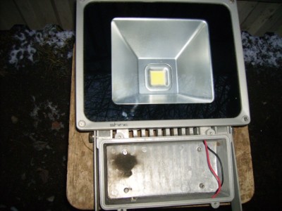

Вот и я впервые столкнулся с такого рода девайсом, но всё закончилось победой.
Приначил БП от телевизора безовсякого стабилизатора, напруга на светодиоде получилась 32в.
Вот уже три ночи светит.
От себя добавлю: у мощных светодиодов КПД как у паровоза, при -10 на улице на корпусе этого прожектора можно сушить табак.
PICT0005.JPG [ 424.81 КБ | Просмотров: 1140 ]
PICT0004.JPG [ 244.38 КБ | Просмотров: 1140 ]
