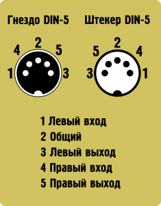

СообщениеДобавлено: 17 сен 2014, 17:23
connection_xlr_m.jpg [ 8.58 КБ | Просмотров: 1452 ]
DIN-5-235x300.png [ 69.94 КБ | Просмотров: 1453 ]

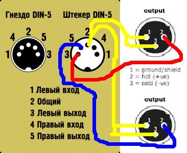

СообщениеДобавлено: 17 сен 2014, 18:08
Зарегистрирован: 16 сен 2014, 22:26
Сообщения: 16
Sergei1 а не могли бы вы теперь по цифоркам написать что с чем :oops: , я просто в этом не особо разбираюсь. Я походу понял что с чем, но все же не хочется по несколько раз ковырять провода если я понял не правильно :)
СообщениеДобавлено: 18 сен 2014, 04:14
При условии что сигнал выходит на DIN-5 и заходит на XLR. Провод-оплетка на 1 вывод XLR можно не подключать , он для того чтобы не было фона. :oops:
распайка.JPG [ 25.59 КБ | Просмотров: 1446 ]

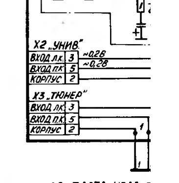

СообщениеДобавлено: 18 сен 2014, 17:12
Судя по схеме Кумира вход сигнала-3,5. Общий -2 .
P.S Верхнее сообщение отредактировал ! :oops:
вход.JPG [ 22.11 КБ | Просмотров: 1440 ]
