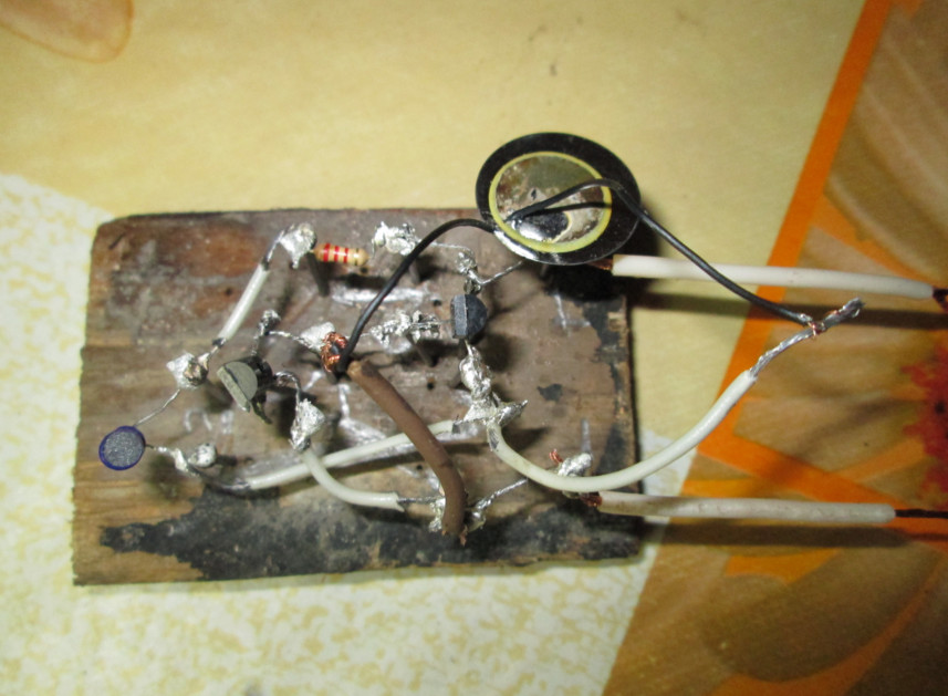

Увидел на сайте схему простейшей пищалки.собрал всё вроде по схеме,подключил к источнику питания "6.5v" и не работает,вот сама работа:
2016-01-19_214458.jpg [ 127.96 КБ | Просмотров: 741 ]

Я начинающий радиолюбитель мне 16 лет,помогите разобраться в чём проблема и как её решить.Я пока что плохо понимаю в деталях,понимаю там что такое транзисторы,резисторы,конденсаторы,но не понимаю маркировок и прочего.
Исп.материалы:1-резистор без маркировки(выпаял из радио),2 транзистора,имеется маркировка(с9014,с201),1-конденсатор,без маркировки (выпаял из электр.будильника),ну и прочие нужные материалы для спайки.

Оё-ёй....
Ладно, поехали по порядку:
на нем цветовая маркировка. номинал 2,2 кОм.
насчет цветовой маркировки подробнее здесь:http://radio-uchebnik.ru/el_baza_rez.html
или еще лучше скачай программу по цветовой маркировке здесь: http://radio-uchebnik.ru/soft.html
Далее:
по схеме используются транзисторы разной проводимости, у тебя-же они оба N-P-N.
Кроме всего прочего при сборке необходимо еще и цоколевку учитывать (база, коллектор, эмиттер).
Ну и еще один момент- по схеме динамик стоит а ты туда капсюль воткнул. Хотя, в принципе это может и не важно.
