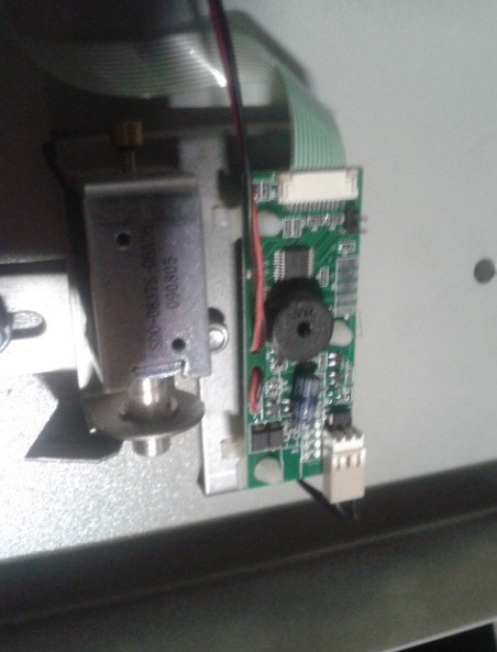

Есть сейф AIKO t-23el. Его жестко вскрыли ломиком. Корпус в принципе поправим.
Вот и думаю дать ему вторую жизнь.
Внутри не большая плата. Есть микросхемка. Ее ноги идут на кнопочки.
Верю что есть возможность программного сброса к заводским настройкам.
Но гугль молчит. Оно и понятно - коммерческая тайна.
Ну что скажите?

Микросхема pic16lf628a
2016-01-19_201412.jpg [ 54.34 КБ | Просмотров: 1658 ]
Тока не посылайте паять программатор.
"только не терновый куст"
 Заголовок сообщения: Re: взломаем сейф?!
СообщениеДобавлено: 14 май 2014, 01:10
Ни чего не сделаешь. Нужна инструкция к сейфу для установки нового кода, даже если найдешь на него родную прошивку, все равно не сможешь запрограммировать в слепую, нужно знать комбинацию нажатия клавиш, дабы вбить новый код. Или ищи инструкцию, или собирай электронную начинку с нуля, схем подобных в инете много, а все остальное останется родным.
