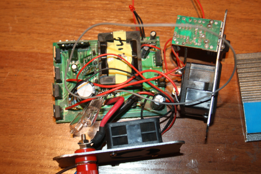

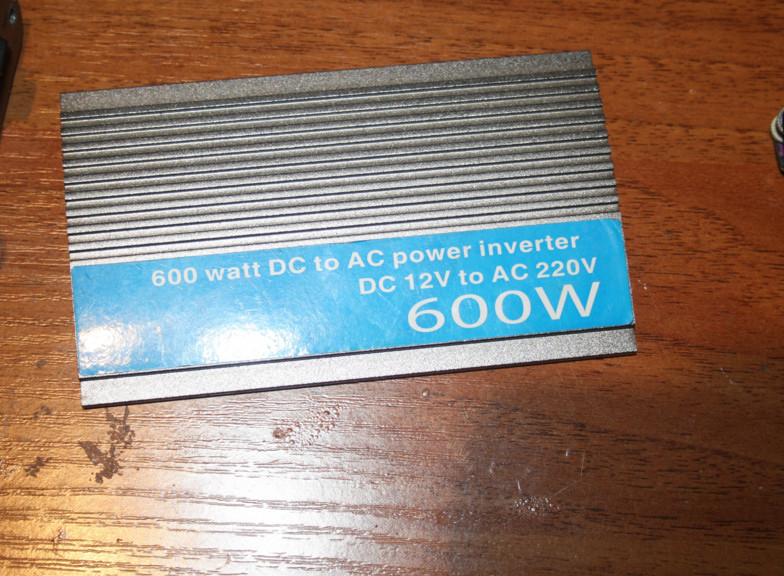

попался такой аппарат
ситуация вот какая
вместо предохранителя (не знаю какой надо) впаял две лампочки последовательно на 12 вольт 40 ватт
подключаешь мультиметр на выходе 232 вольта
подключаешь лампу светодиодную на 8 ватт работает
подключаешь лампу накаливания на 100 ватт уходит в защиту
загорается красный индикатор "FAULT" , а индикатор "POWER" тухнет
на USB все норм (отдельная ветка) индикатор горит всегда
вентилятор тоже крутится всегда
я так понимаю срабатывает защита от перегрузки
схемы нет :oops:
понимания как устроенно все тоже нет

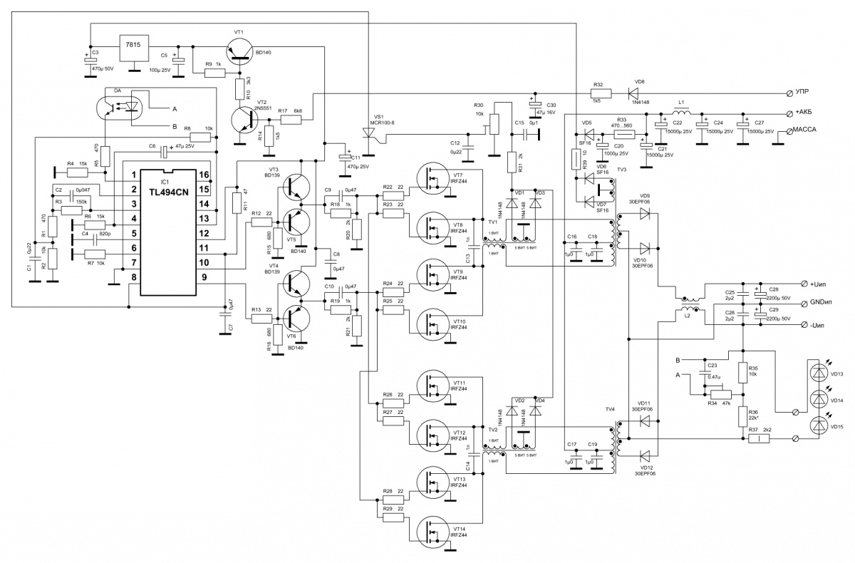

сделанно на TL494
транзисторы IRF 840 -4 шт и IRF 3205 -2шт
есть вот такая схемка не от сюда
похоже что так. А без лампочек вместо предохранителя как он себя ведет?

подарили как нерабочий. поставил предохранитель на 30А
включил все работает.
