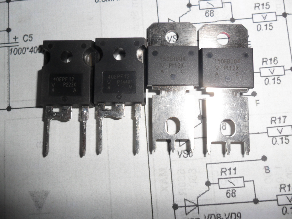

Транзисторы КТ 848 -838-872 насобиралось 20 штук .Делаю сварочник теристорный там стоят диоди обратные 10-40 ампер вот я и подумал использовать транзисторы вместо диодов , не выбрасывать их .Есть еще два SU169 1500 вольт 10 ампер .

SAM_7381.JPG [ 404.14 КБ | Просмотров: 1921 ]
Большое спасибо за объяснение . Передали нужные детали с Харькова .
СообщениеДобавлено: 18 фев 2014, 19:28
Вот это красавцы! Мощь, одним словом.
