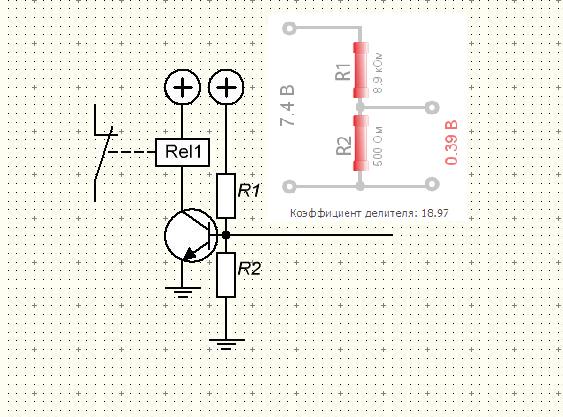

icelander2 писал(а):
(не более 1В).
Нужно реферное напрежение - построить делитель напрежение.
Схематично выглядит так .
делитель напряжения.JPG [ 72.86 КБ | Просмотров: 1561 ]

Спасибо, попробую собрать!
