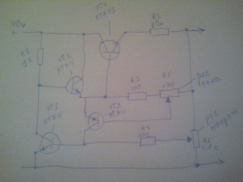

всем доброго времени суток! срочно нужна помощ корит курсовая!!!!!!!!!!!! есть схема стабилизатора постоянного тока которую дал препод её надо соеденить с блоком питания который в принципе уже есть(почти) с этим проблем нету! вопрпос по стабилизатору: заявленные параметры на выхрде 0....32 вольта и ток 10mA...........3A а у меня стоит задача поднять ток до 7A сломал голову как сделать не поиму и с обозначения по схеме не все в порядке тож не разберусь с резисторами. иду в магазин набирать продавец требует конкретики показывал схему тож ниче не дало. еще препод порекомендовал на готовый блок поставить вот такую панель slav0013pw-100v-i10a кто что скажет по этому поводу?

1 Радиоторов побольше
2Транзистор помощнее 2N3055 (за место VT4)

Может уже и поздно пишу но может пригодиться автору , увеличить ток можно подключить паралельно транзистору VT4 еще такой же , но в его эмиттер нужно будет добавить точно такой же резистор как R2 одним выводом к эмиттеру второго транзистора а другой вывод к правому ,по схеме концу резистора R2. конечно это не самое удачное решение ,ведь можно просто поставить мощнее транзистор , здесь уже писали об этом , но может эту паралельную схему и имел в виду преподаватель когда давал задание

никогда не поздно!!!!! предложение тоже интерестное ! что у препода в голове только он знает! ток судя по порамметрам мне товарищ один сказал что он просто хочет получить себе домой и хороший зарядник для аккамулятора и удобный блок питания! все барахло что мы собираем он себе забирает (хотя все комплектующие сами покупаем достаем!) многие просто ему денег дают и зачет! а у меня сним с самого начала коса на камень нашла! в первый раз делали контроллер температуры (я его уже присмотрел домой на теплый пол!) а он гад забрал для проверки иииииии сказал что прошел! обратно конечно не получил! так он его себе в гаражее установил и подключил нагреватель который сувал под картер своего ведр....ласточки!!!!!! так чуть машину не спалил вроде препод а нагрузку не учел!!!!!!!!! вот с тех пор попытка покушения! во всем плохой!!! а по поводу моего вопроса если не трудно в схеме никак нельзя отобразить???? а то опыту скажем не так много как хотелось бы путаюсь!!!!! вот холодильный контур у кондиционера или холодильника с закрытыми глазами нарисую!!!!!!!
