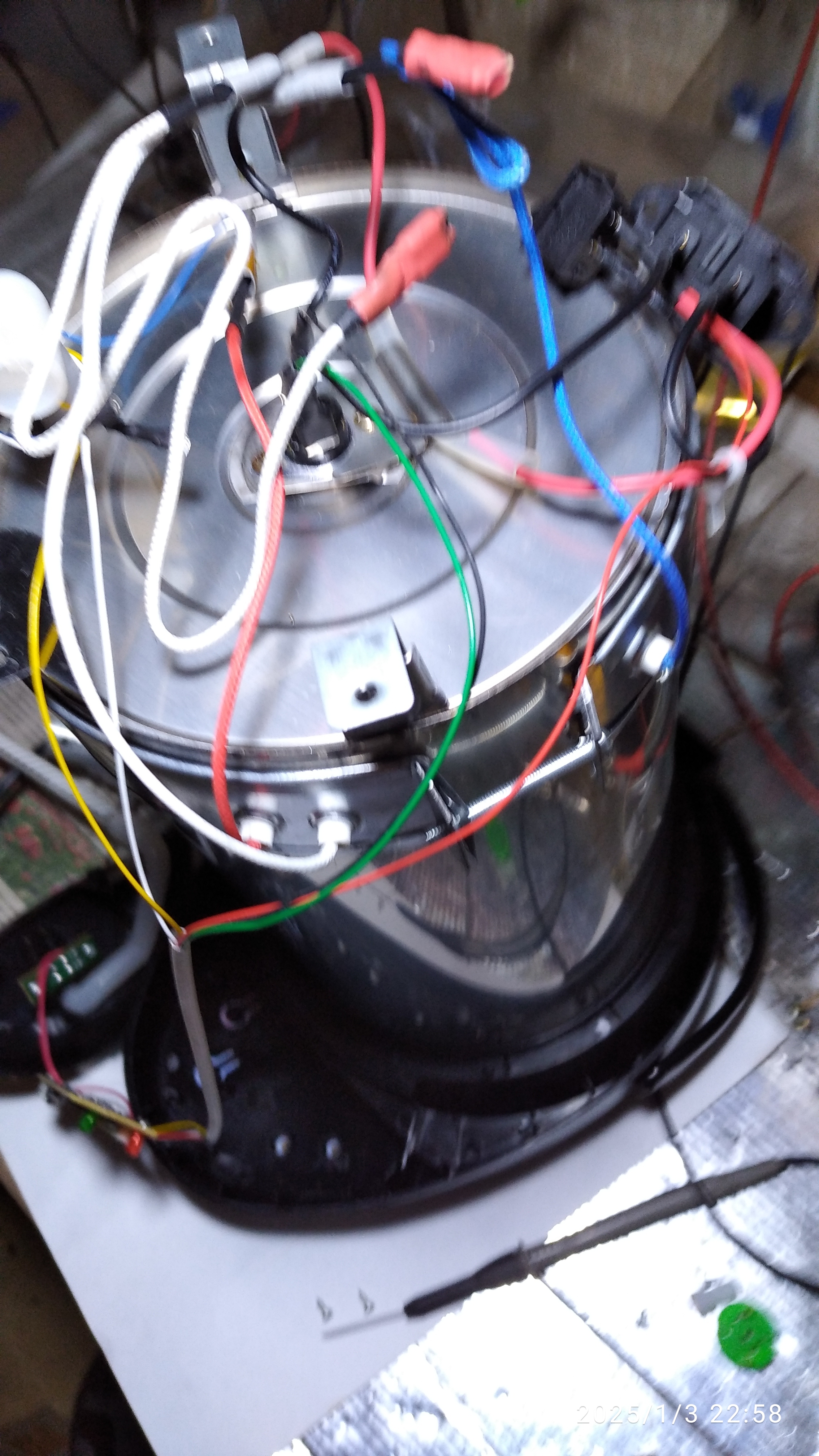

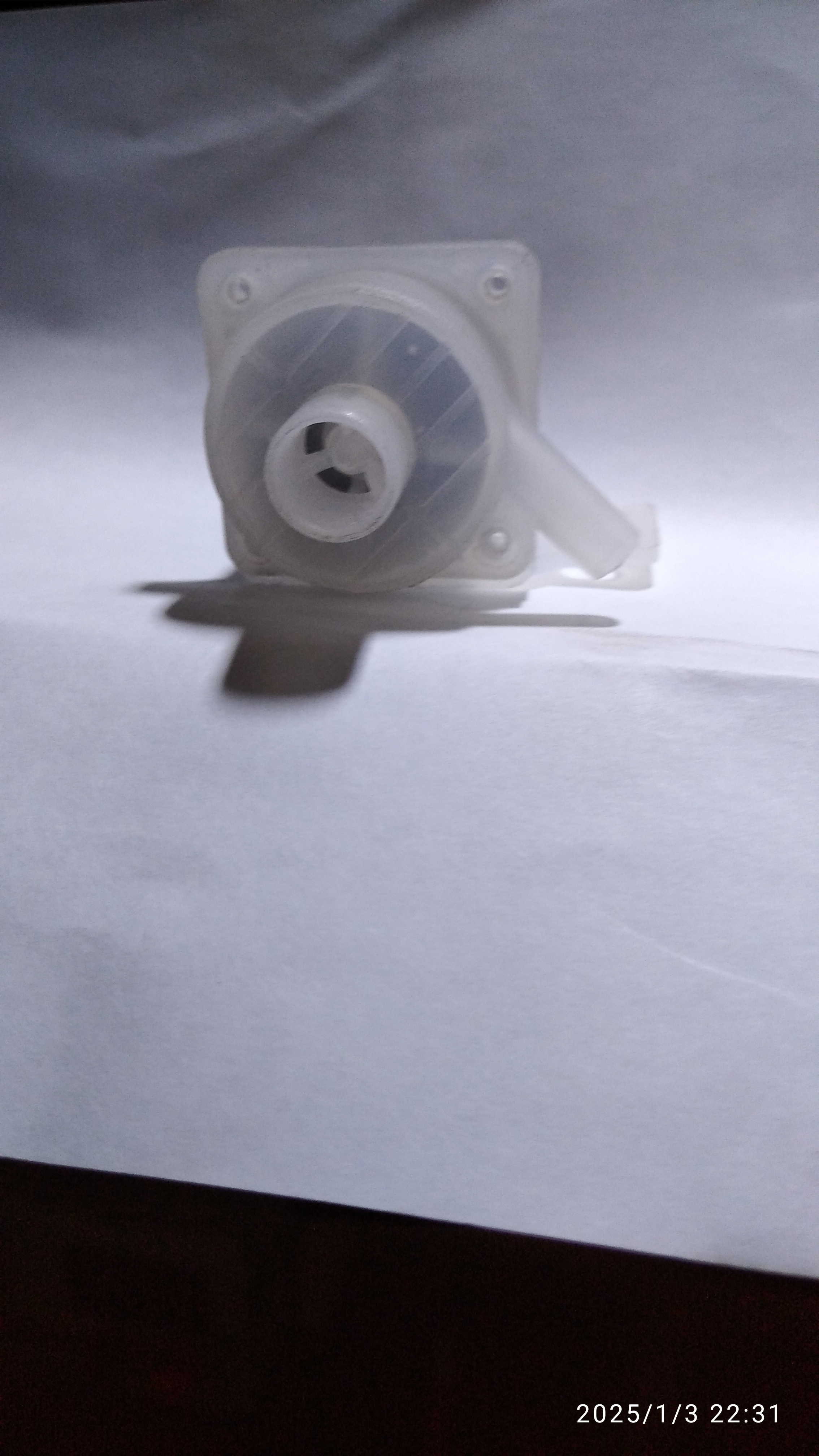

Остро встал вопрос замены помпы в термопоте .
Определить , какое же всё таки направление вращения у вышедшей из строя помпы так и НЕ смог, по причине ОТСУТСТВИЯ совпадения " Родной " помпы и насосов на картинках ( поиски велись на ОЗОНе и Валдберисе ) .
Собственно сам вопрос .
Если купить помпу , не " Заморачиваясь " с выбором направления движения , затем поставить родную пластмассовую крышку с крыльчаткой , и , меняя полярность подключения проводов , добиться нужного направления вращения мотора ( мотор-то постоянного тока ) . Меняем полярность подключения , меняется направление вращения мотора . На всех других моторах постоянного тока сие проходило всегда " На ура " .
Я верно мыслю ?
Также отключил тэны ( родные тоже вышли из строя ) , не запомнив их подключение ........ :cry: Ищу в инете , как подключить новые .. Знаю только , что существует входной провод и два провода от тена подогрева и тена нагрева .........
Тен нагрева - белый провод у меня ( 73 Ома ) , тен подогрева - красный ( 612 Ом ) , синий общий.... Куда , что подключать ?? Запутался ..
И ещё .. На плате НЕТ ни одного преобразователя напряжения , ( 8-18 В ) от которого " Запитывается " помпа, для меня сие тоже огромная загадка .. Как " Родная ? помпа работала ???

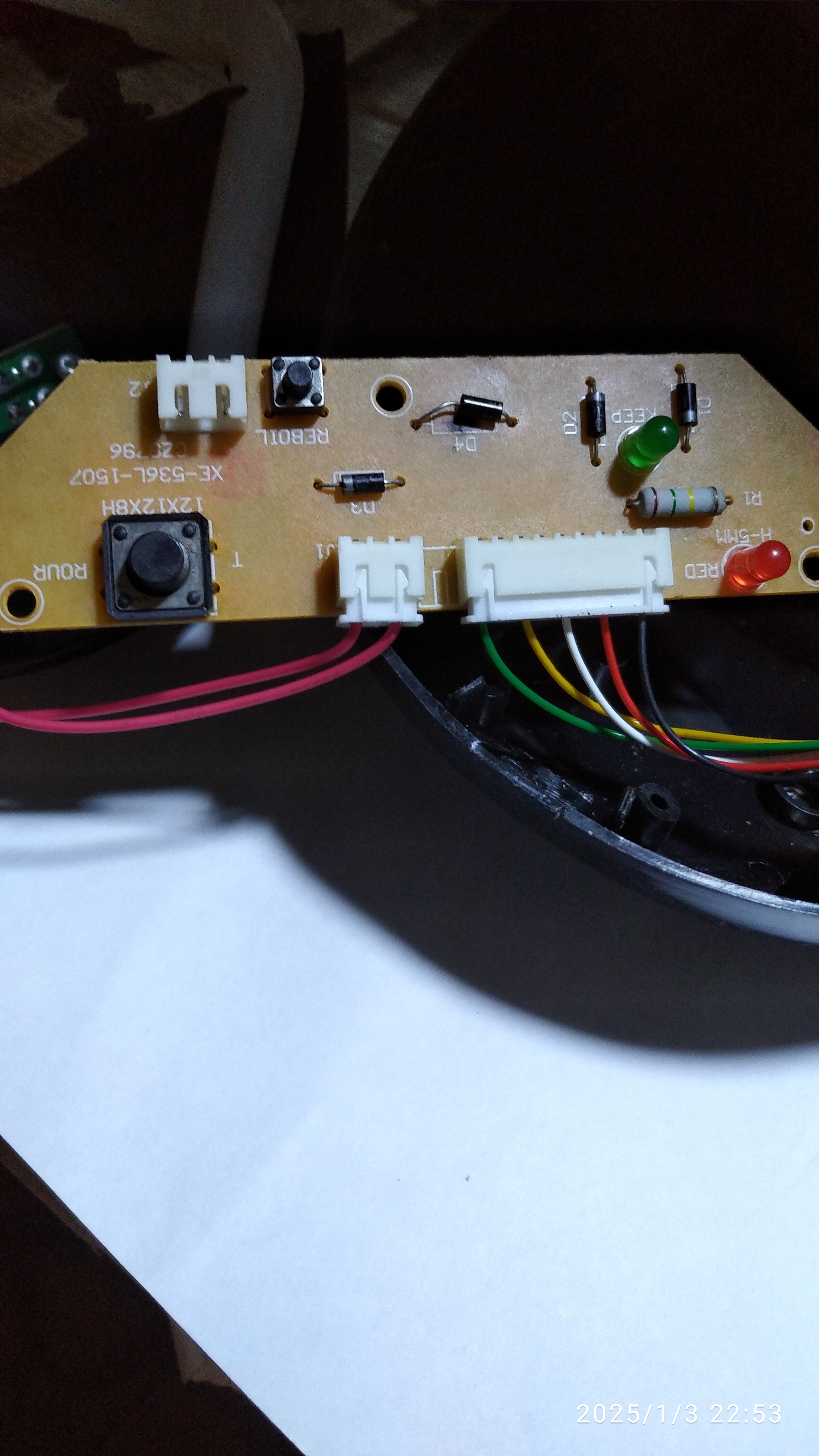

В термопоте более чем на фото нет никаких плат. Есть только плата с кнопкой включения помпы.
Пока что набрёл в инете только на эту статью . https://polymernagrev.ru/nagrev-v-proiz ... -termopot/ Но там к плате всё подключено...
Буду благодарен мастерам за подсказки ..... :oops:

СообщениеДобавлено: 04 янв 2025, 00:08
Ну там же все просто ,вращение по часовой если смотреть со стороны входного отверстия , то есть в сторону выхода. Двигатель скорей всего цел . Если сгорела спираль то и помпа работать не будет , все питания идут от самой спирали. Кури схемы , они в инете есть. Да и по твоей ссылке все описано . Это самые простые китаские термопоты. Я отказался от их ремонта, вообще любых . Сгорают постоянно спирали. Только недовольство клиентов что хреново делаешь , как будто эти спирали я изготовливаю .
СообщениеДобавлено: 04 янв 2025, 07:59
да да, есть такая хрень. Там спиралька состоит из двух частей- одна на кипячение, вторая для подогрева. Питание помпы берется с подогревающей. Я, помнится, даже как-то трансформатор отдельный с диодным мостом лепил чтобы помпу запитать.
СообщениеДобавлено: 04 янв 2025, 12:08
Сообщения: 896
место жительства: Ю.Ф.О.
Приветствую !
Вам показана только целая часть помпы.... :D :D вид со стороны щёточного узла -- не приемлим для показа кому-либо ... :lol:
Думаю , можно сделать нужное вращение переключением полярности питающих проводов ...

СообщениеДобавлено: 04 янв 2025, 17:13
В некоторых самых первых термопотах трансформатор уже был изначально .
