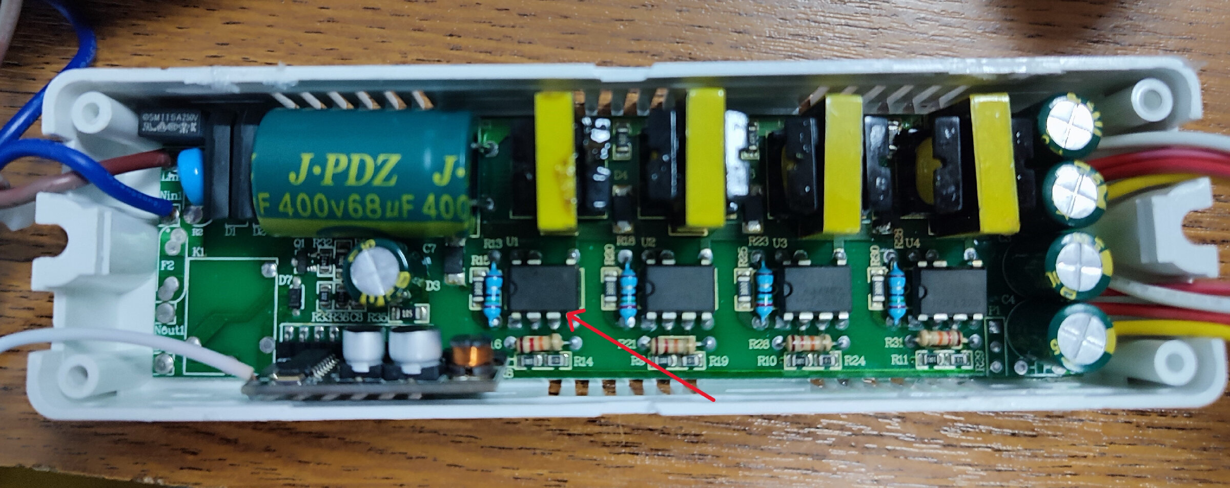

Прошу помощи в ремонте драйвера светодиодной люстры на 6 каналов + RGB .
При включении в сеть ( через страховочную лампу на 75 , затем на 300 Вт ) вообще не загорается ни одна из групп диодов .
Ранее заменил вышедшие из строя ленты , затем все проверил , исправны. Также заменил три из шести подозрительные микросхемы на новые . В драйвере стоят 6 штук == BP 2958 === Обвязку возле них проверил .
На плате драйвера имеется также микросхема BP 2506 . Распиновку ( 2506) не сие чудо не удалось найти ни в Гугле , ни в Яндексе ...
=====Понижающий чип драйвера постоянного напряжения BP2506 SOP8 === , это всё , что нашёл в интернете .. :oops:
Подскажите пожалуйста , " КТО " управляет микросхемами ВР 2958 ????????????????????????????????? Блок радиомудоуля ( для пульта) , думаю здесь не причём ( пока что) ?? В рабочем состоянии ( ранее ) на люстре при включении в сеть зажигалась одна из групп диодов .
Если бы была хотя бы распиновка ВР 2506 ... На ней присутствует и 310 и 24 и 12 Вольт...
Буду благодарен за подсказки мастеров .. :roll:

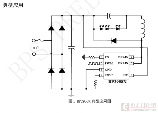

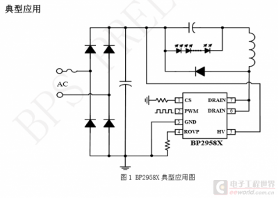

Типовую схему включения ВР 2958 прилагаю.. Не могу понять , в типовой схеме включения , за что отвечает вывод 2 ... Какой-то импульс ??? С диодом в типовой схеме понятно , он "Работает " после выключения питания на драйвер ,..

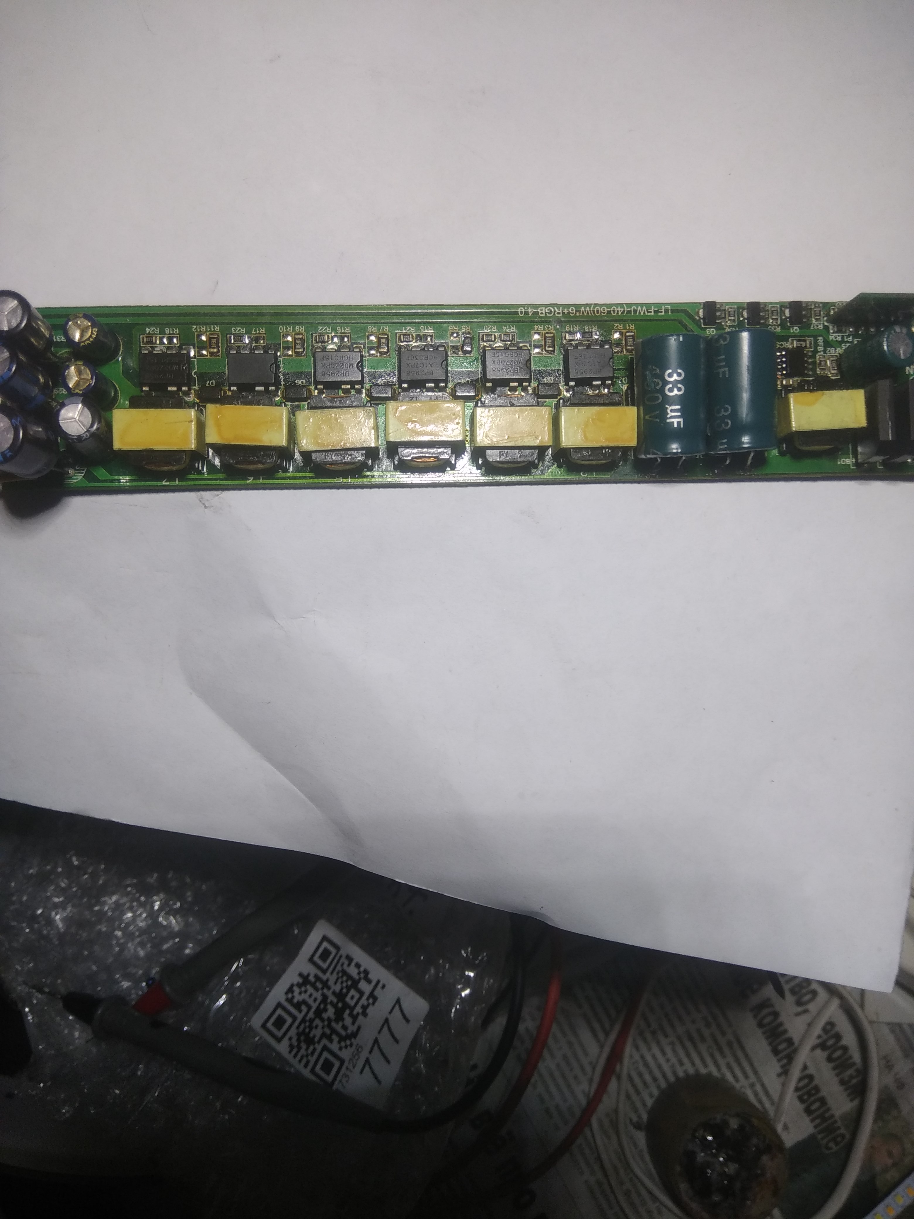

Прилагаю и картинку точно такого же драйвера , найденного в интернете , только каналов поменьше...

Вот драйвер , который не работает .

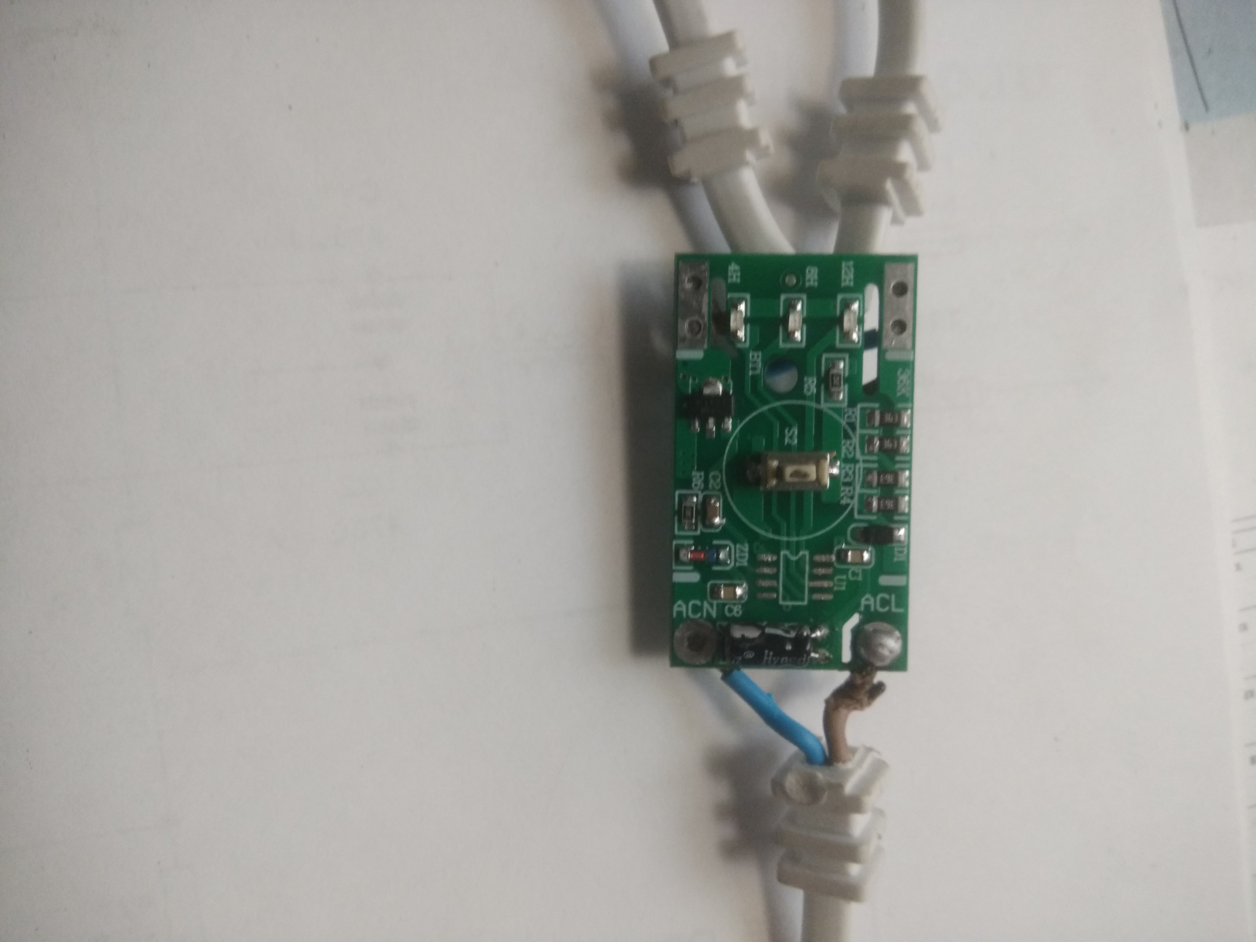

Зачем тут два моста , два " Сетевых" ? Не понимаю...

Первый раз такую канитель вижу. 2 нога это скорей всего регулировка яркости или мощности. ШИМ. Там же все подписано. И про какой диод идёт речь в схеме? И что за плата вертикально которая стоит.?
