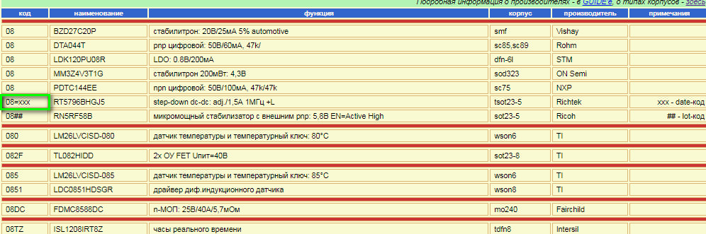

Может кто опознать. Корпус sot23-5, код на корпусе 082N2.. Понижающий DC-DC. Стоят в тюнере телекарта EVO 09HD. Мозги сплавились уже от поисков. У меня много не доступно, блокирует провайдер. Может у кого лучше получится. Видно придётся аналог искать.

Вроде то что нужно. Но я на этом ресурсе забивал этот код по разному, пишет ничего не найдено. Странно. Если не секрет как вбивал в поиске как навело на этот ресурс?

Есть в загашике несколько сайтов с СМД кодами (собираю инфу для своего сайта https://radio-files.ru/markirovka-smd/
Один из них: https://ecworld.ru/support/sdd/08.htm
Там была такая инфа:
2023-08-11_233346.jpg [ 142.17 КБ | Просмотров: 5802 ]
ну а дальше просто осталось поискать инфу на микросхему RT5796 :)
