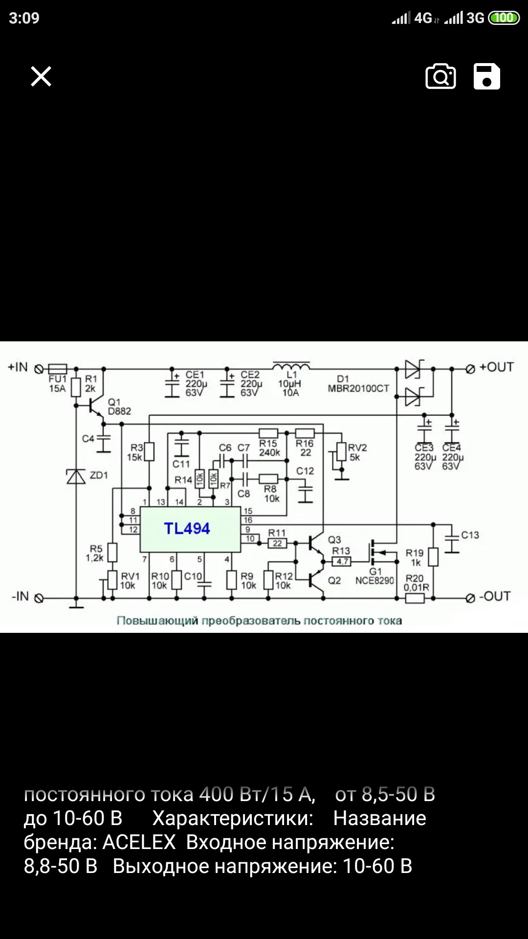

Вот нашел ещё одну схему этого преобразователя. Может здесь лучше все понятней, чем я там накалякал )).

Это схема именно того преобразователя, который ты заказал?
Если да, то задача намного упрощается! :)

Да, это схема именно того преобразователя , которого я заказал. Что мне надо сделать, чтобы понизить нижнюю границу регулировки тока. Хорошо бы если ее сделать с нуля.

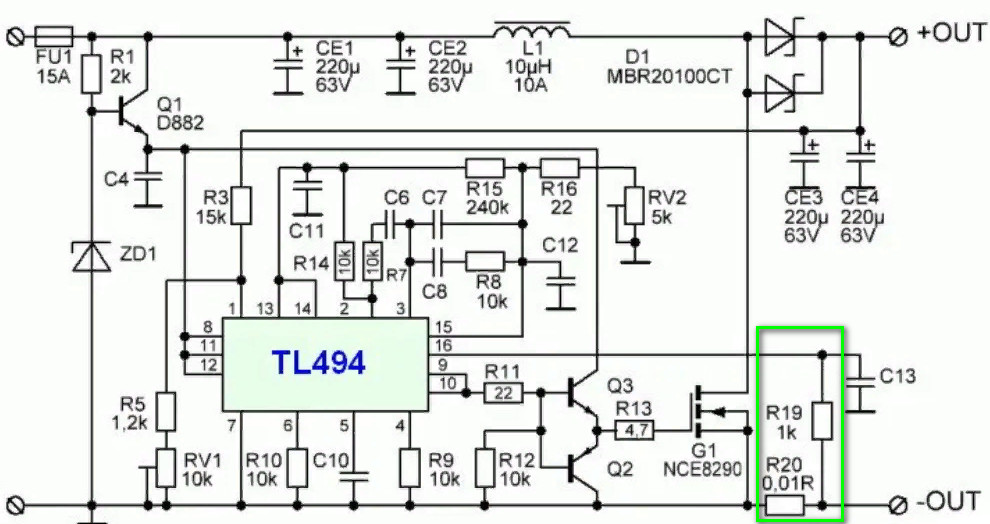

Я на картинке выделил токовый датчик. Нужно с этими резисторами экспериментировать в сторону увеличения. В первую очередь R20- пробуй потихоньку увеличивать- сначала 0,2 поставить, потом 0,3 и так далее. Результат уже смотрим мультиком. Все это надо делать при подключенных планках- то есть пока их в корыто не засовывать, а так, на столе

Не сгорят ли светики , если экспериментировать с ними? Ведь неизвестно, какой ток потечет при небольшом увеличении R20. А они наверное очень чувствительны к току. В даташите на матрицу хоть и написано 90mA , но я ленты проверял своим прибором , они загараются уже при токе в 30mA и светят ярко. Боюсь сгорят при большом токе. Может нагрузку какую другую использовать для экспериментов.

Помимо тока, в этом преобразователе еще и регулировка выходного напряжения предусмотрена- подстроечный резистор имеется. Можно начинать эксперименты подавая немного пониженное напряжение- не 60V, а, скажем, 40. Вполне возможно что при этих условиях даже и с токовым датчиком колдовать не придется.

Да, что есть в преобразователе регулировка напряжения я знаю, специально такой заказывал. Светики у меня начинают загораться от 49 V, от 40V не загорятся. По даташиту им нужно 55-58 V , минимум 51. Вот и боюсь, что при подаче напряжения 49V преобразователь может выкинуть большой ток и спалить светодиоды. Может конечно зря волнуюсь, но вероятность такая есть (мое мнение).

Ну что гадать на пустом месте? Придет преобразователь, там видно будет.
типичное заблуждение у всех новичков, да и не только :)
Понятие "ТОК" это величина относительная- он напрямую от нагрузки зависит.
Если на преобразователе указан ток, то это означает какой максимум он может выдать без ущерба для себя, а не то что с него в схему попрет :)
Мне частенько задают вопросы типа "был БП 12V\2A. Он сгорел, в магазине сказали что есть 12V\5A. Он-же мощнее! Разве можно его использовать?"
