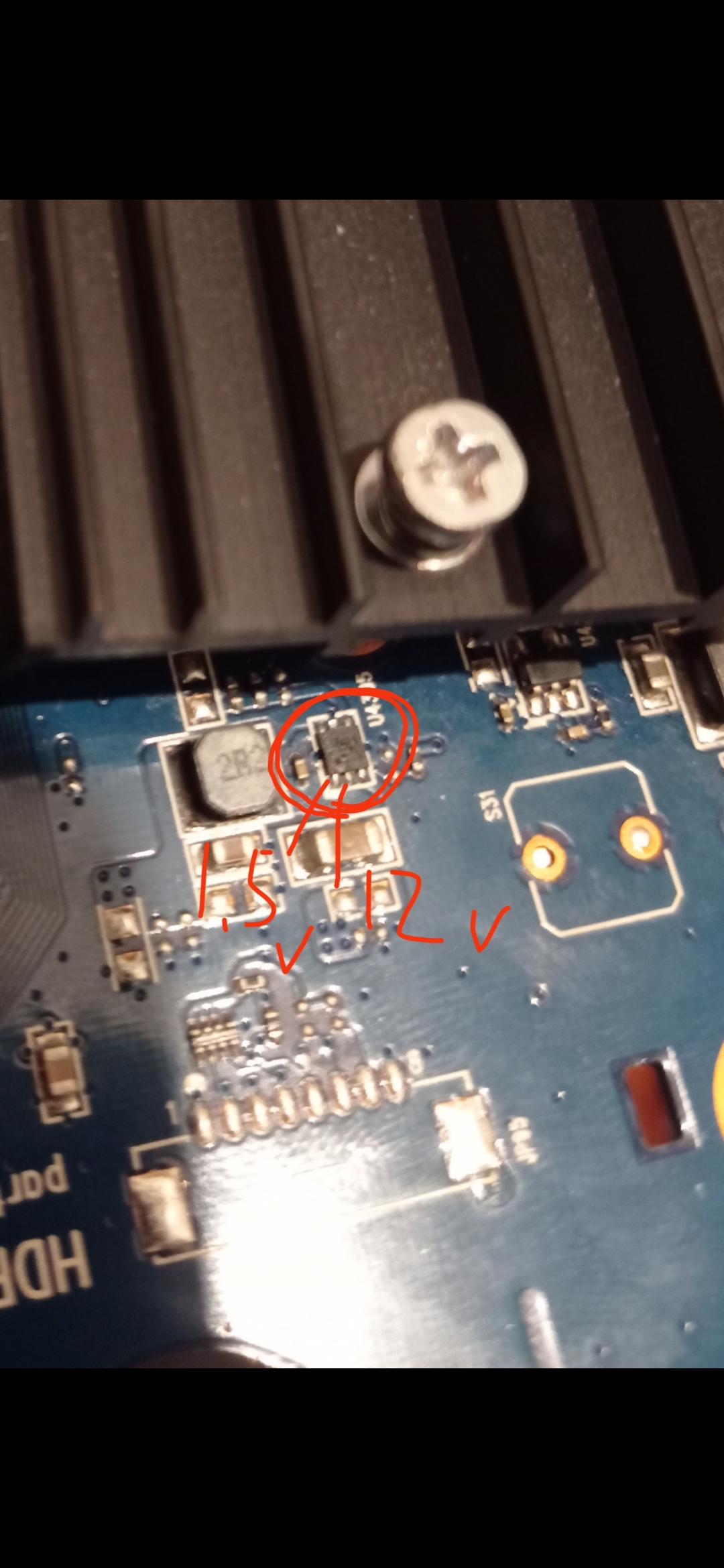

Я сейчас этим займусь и придумаю как эти измерения нарисовать на фотографии и закину сюда.
СообщениеДобавлено: 05 фев 2022, 02:47
Зарегистрирован: 20 янв 2022, 22:08
Сообщения: 29
место жительства: Шотландия
А так всё хорошо начиналось, отработал технику, в фотошопе начал отмечать разными цветами напряжение и тут я щупом мультиметра закоротил два контакта.
Рукожопый :? Щупы дома у меня толстые.
Там 12в линия и походу 1.5в (я на доноре проверял, там похожая деталь есть, и там 12в и 1.5в)
Теперь у меня 12в и 0.173в на тех ножках которые коротнули. Она так красиво зажглась
Теперь наверно на донора переключусь.

Вчера перед тем как замкнул контакты сделал замеры напряжения нв нескольких точках (см. фото)
после замыкания все красные точки стали 0,98 вольта а до замыкания били 1,5 вольта.
в понедельник или поменяю сгоревшую деталь (возьму с донора) или верну SY8113 обратно на донора и буду возится с донором.
