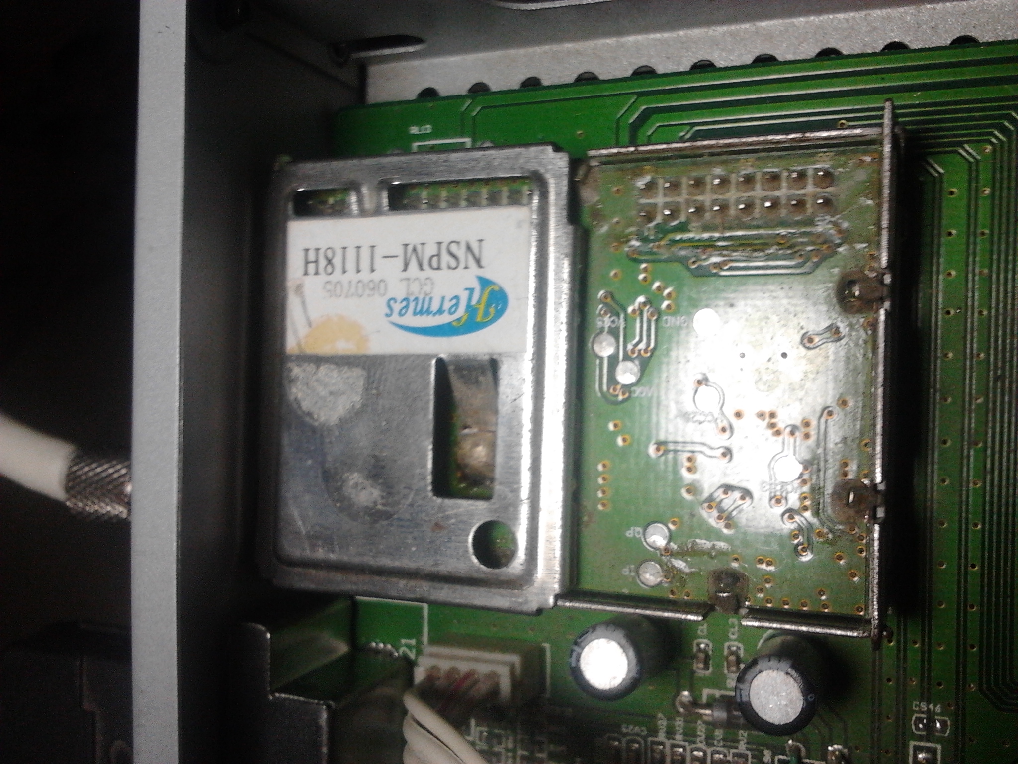

Эту крышечку, я преподнял частично потому что она в центре препаяна к платке, там где ин и аут разъемы, припаяны 2 штырька , это контакты центральных жил разъемов ин и аут, ин контакт я пропаял, никаких деталек под крышечкой нет, платка под крышечкой имеет такой же вид как и не под крышечкой. СМД детальки с невидимой стороны платки, опять ее не преподнимаю потому что может отломаться...
2019-01-12 19.47.59.jpg [ 1.41 МБ | Просмотров: 1233 ]

майн плату полностью от корпуса откручивал и обратную сторону тюнера пропаивал :?:
Не понял что мешает снять крышку :shock:
cabin же сказал что тюнер нужно выпаивать :!:
Все я пас,что знал то сказал ;) Замеров нет- разговора нет :P

Замерял напряжение при отсутствии сигнала, есть 18 В при включенном канале горизонтальной поляризации, обратную сторону тюнера пропаевал, правда не все контакты, только подозрительные, не было времени, результата нет, еще заметил что на Амосе 4 градус работает, только бывает пропадает, при переключении на Сириус 4,8 градус транспондер 11766 Н 27500 сигнал пропадает и поймать его здесь тяжело хотя бывает работает, и еще картинка не расыпается на кубики, а пропадает реско, так как пропадает контакт...

Полностью пропаял обратную сторону тюнера, результата нет, значит надо отпаять тюнер и прогреть пайку микросхемы тюнера? или саму микросхему, потому что отходит ее подложка?
