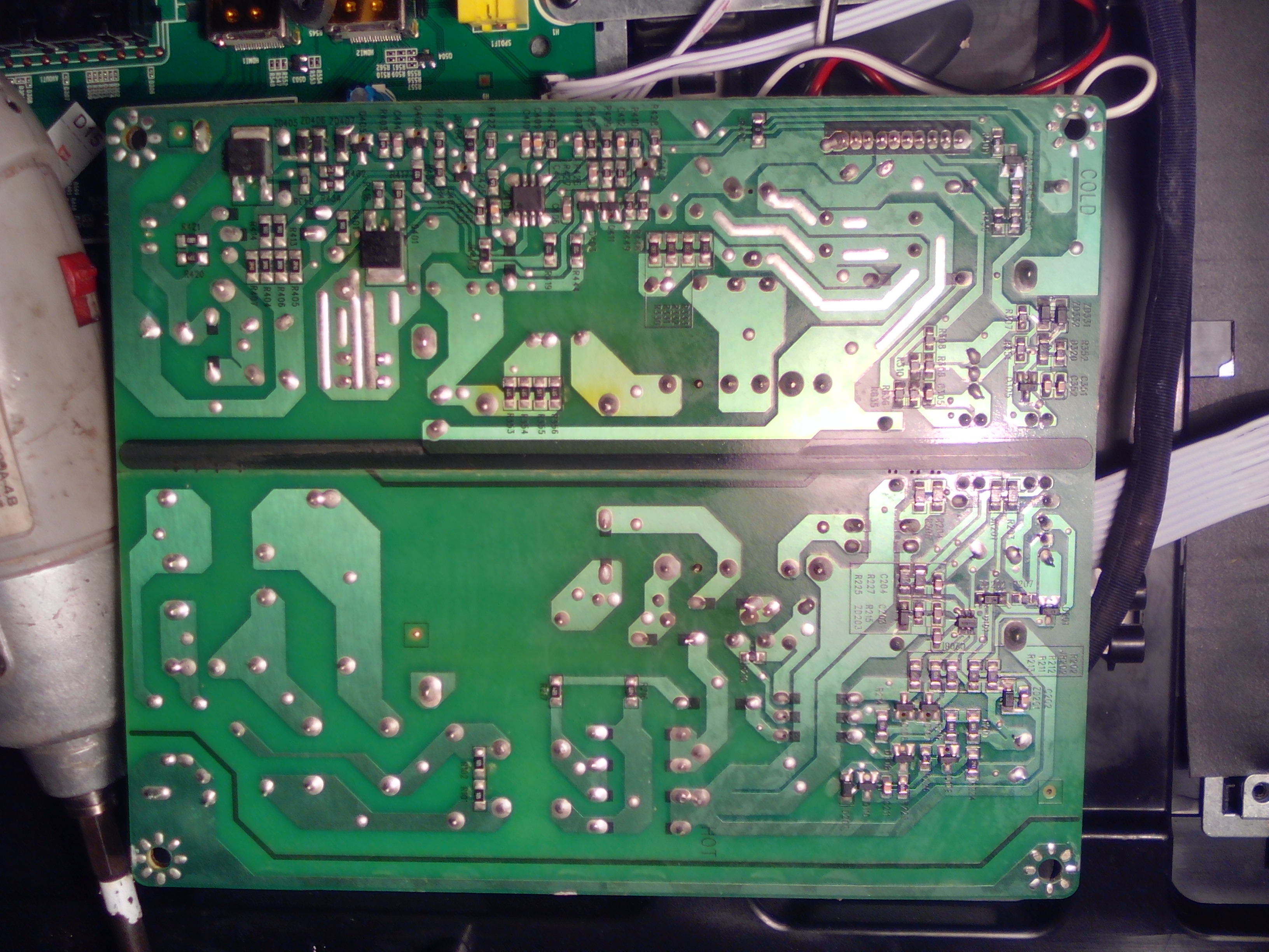

Кажись датчики тока в этом теле R405,R406 и тд.
Нашел в сети
Цитата:
А на плате драйвера R-HS070D-1MF11 нужно увеличивать где то на 1ом - 2ома резисторы R404, R405, R406, R407
Спорное суждение .
Serga озвучь номиналы данных резисторов

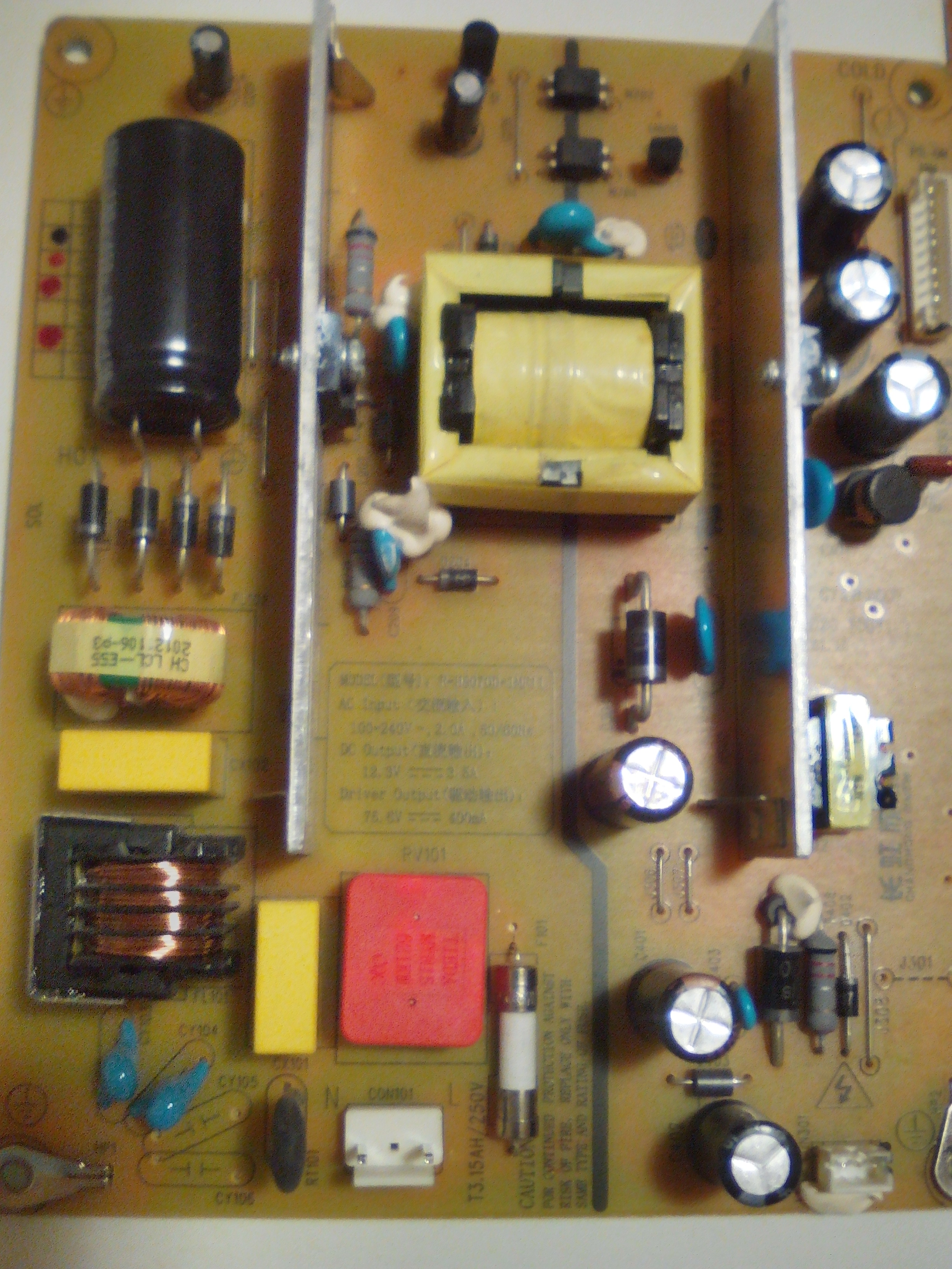

Фото БП давай

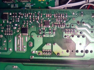

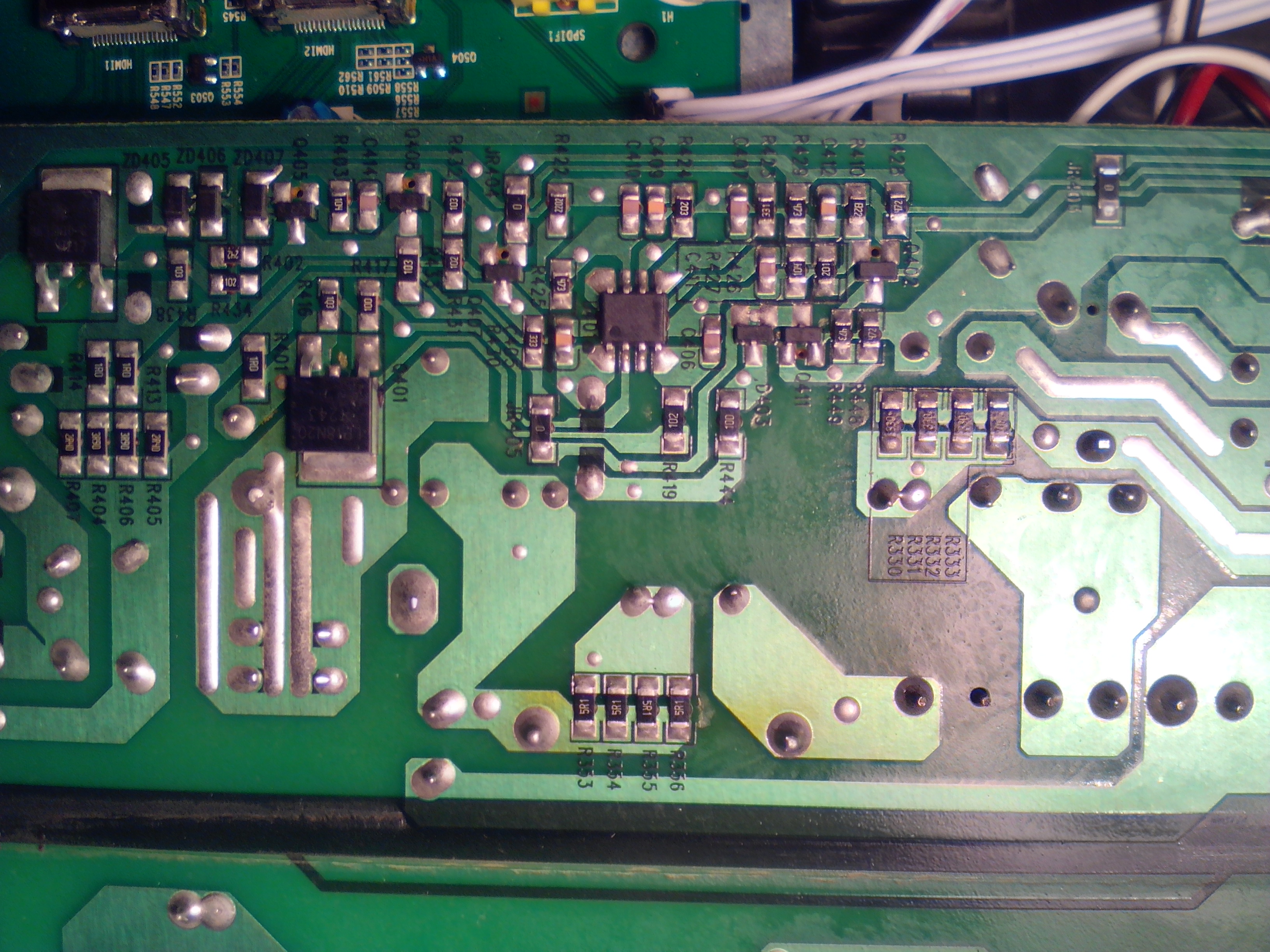

Весь день на "вызове" был... Фото плохое, руки трусятся... :) R401-1R0 r403-104 r404-3r90 r405-2r40 r406-3r90 r407-2r40 r419-102 r422-2202 r423-334 r424-203 r425-475 ..r426201 r427-104 r428-422 r429-473 r430-333 r448-422 r449-473

СообщениеДобавлено: 27 фев 2017, 22:38
Собираешь тело в кучу, в меню делаешь подсветку на всю
Делаешь замеры питания и ток светодиодов - замер в студию
Откидываешь R405 и замеры питания и тока светодиодов в студию
Просто откинуть R405....я правильно понял?
СообщениеДобавлено: 27 фев 2017, 23:08
Да ,только его далеко не выкидывай ,может еще пригодится
