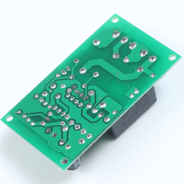

Скорей всего это все собрано на микросхеме NE 555, надо смотреть как там реле подключено к схеме, фото обратной стороны давай. А схема должна работать можешь и без лампочки собрать и на одном переключателе и попробовать будет ли реле вибрировать.
JK021-Delay-Relay-Module-AC220V-1-200S-AC220V-Power-ON-Delay-OFF-ON-Adjustable-Delay-Time.jpg_640x640-1.jpg
JK021-Delay-Relay-Module-AC220V-1-200S-AC220V-Power-ON-Delay-OFF-ON-Adjustable-Delay-Time.jpg_640x640-1.jpg [ 112.34 КБ | Просмотров: 3262 ]
JK021-Delay-Relay-Module-AC220V-1-200S-AC220V-Power-ON-Delay-OFF-ON-Adjustable-Delay-Time.jpg_640x640.jpg
JK021-Delay-Relay-Module-AC220V-1-200S-AC220V-Power-ON-Delay-OFF-ON-Adjustable-Delay-Time.jpg_640x640.jpg [ 94.41 КБ | Просмотров: 3262 ]

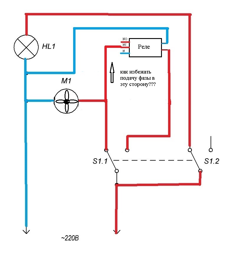

2222222.jpg [ 38.52 КБ | Просмотров: 3251 ]

Проблема в том, что напряжение идет в сторону контакта NC, в первом положение и реле начинает щелкать.
Не важно сколько времени выдержать при переключении выключателя.

Что можно сделать, чтобы фаза не проходила в сторону контакта NC????

Ну а по существу: вместо выключателя надо поставить переключатель без среднего положения, фазу подвести к среднему контакту. Лампочка работает как обычно, а вентилятор работает через реле времени, конечно нехороший нюанс: реле будет запитано всё оставшееся время. При сдвоенном переключателе и этот вопрос решаемый.

Может само реле Songle SRD-12VDC-SL-C можно заменить на какое нибудь другое, чтобы без питания контакт был замкнут на NO, а после подачи напряжения переходило на контакт NC??
