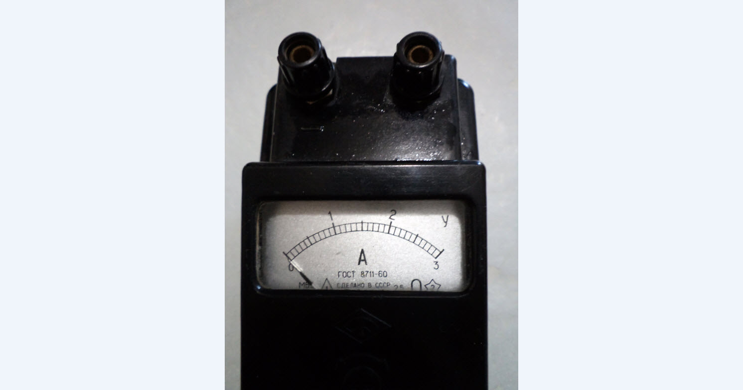

а если в место китайского стрелочника использовать это вот "чудо" учебный амперметр на -I до 3А с классом точности 2.5 магнитоэлектрический измерительный механизм
Сойдет?
17.12.jpg [ 68.09 КБ | Просмотров: 992 ]
 Заголовок сообщения: Re: прибор для измерения ESR
СообщениеДобавлено: 17 дек 2013, 14:47
Чет мне кажется, что чувствительность у этого ниже чем у Китайского, но попробовать можно, да и деление на шкале большое. Нужно Evgeniy811 спросить подойдет ли этот приборчик, я этим ESR метром не пользовался :(
СообщениеДобавлено: 17 дек 2013, 17:43
там микроамперметр нужен, а это амперметр!

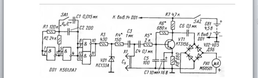

Можно ли поставить в место КТ315Б, КТ315Г ? Не изменятся ли параметры всей схемы?
СообщениеДобавлено: 21 ноя 2014, 16:52
Sergio писал(а):
Можно ли
Можно!!

а какую роль в схеме играет выключатель SA1 ? он нужен?
СообщениеДобавлено: 22 ноя 2014, 14:47
Переключает режимы замера емкости и сопротивления.Другими словами,в одном положении переключателя делаются замеры емкости,в другом положении замеры сопротивления кандера т.е ESR.
