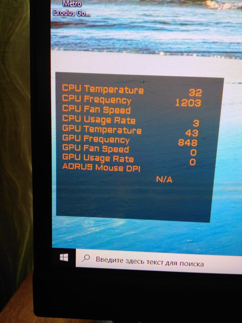

Сейчас вечером взял себя в руки и прочитал внимательно руководство пользования своим монитором. Там черным по белому написано , что информация с датчиков выводится только при запущенной программе OSD Sidekick. Качать скорее всего надо с официального сайта. Вот я раздолбай. Будет мне урок. I-0

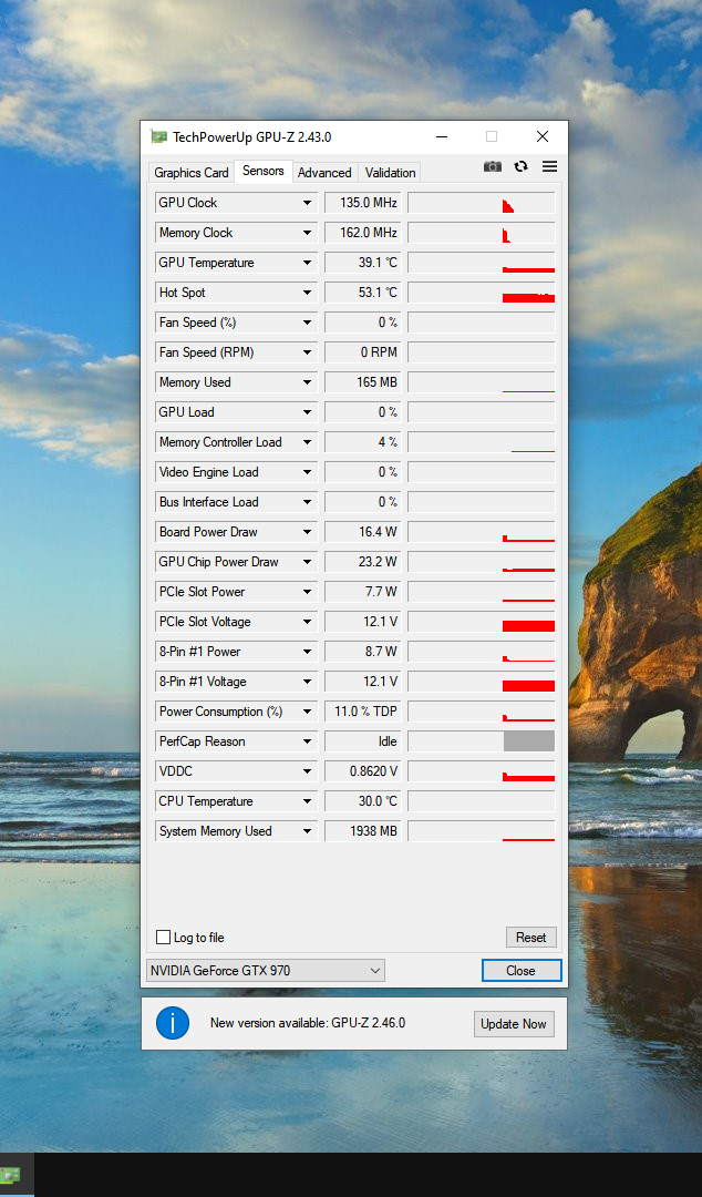

Еще раз всем привет. Сегодня наконец то нашел время для экспериментов со своей видеокартой. Включал ее в другой системник, в свой комп втыкал другую видюху. Вобщем оказалось, что причина нагрева в простое моей карты - это мой новый монитор с разрешением 2К 2560*1440. Как только подключаю ее к монитору с разрешением FulHD карта в простое не нагревается выше 39 градусов и частота в Gpu-Z падает до минимальных значений ( фото прикладываю). Не думал, что в простое высокое разрешение так нагружает видеокарту.
Ну и с другим вопросом все хорошо. Установил соответствующую прогу и параметры все какие выбрал отобразились на экране. Фото тоже приложил. Всем удачи и спасибо за помощь.

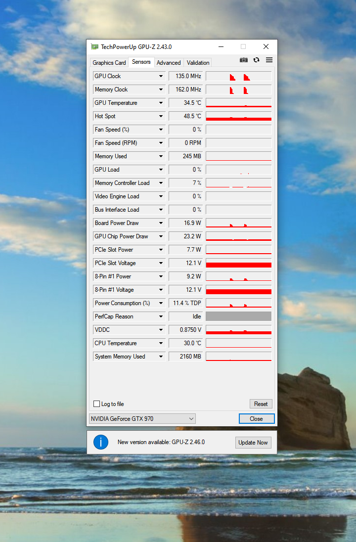

Всем доброго дня. Вчера думал на 100% , что нашел причину нагрева в простое своей видеокарты. Оказалось нет, но это еще интересней. Хочется докопаться до истины. Все вчерашние эксперименты проводил вместе с другом на его компьютере и его мониторе. И казалось вот она ясна причина нагрева. Сегодня решил протестить все на своем мониторе. Менял разрешение от маленького до большого. И оказалось, что видеокарта в простое не греется ни при каких параметрах. В разрешении 2560 * 1440 теперь в простое в Gpu-Z показывает маленькую частоту (до недавнего времени частота не сбрасывалась) и маленькую температуру около 34 градусов. Так наверное и должно быть. Фото Gpu-Z опять прикладываю. Параметры и настройки ни какие не менял, кроме конечно разрешения. Может, что в настройках само по себе изменилось при изменении разрешения? Вопрос???
