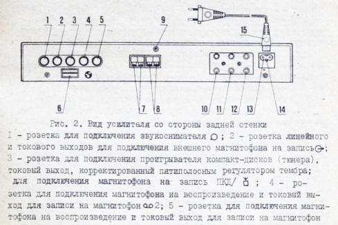

Само интересно что присутствует в Веге микрофонный вход(вид сзади-крайний левый вход)
Кажется, это неверно:
Комментарий к файлу: Входы Веги, согласно инструкции
входы.jpg [ 66.85 КБ | Просмотров: 1580 ]

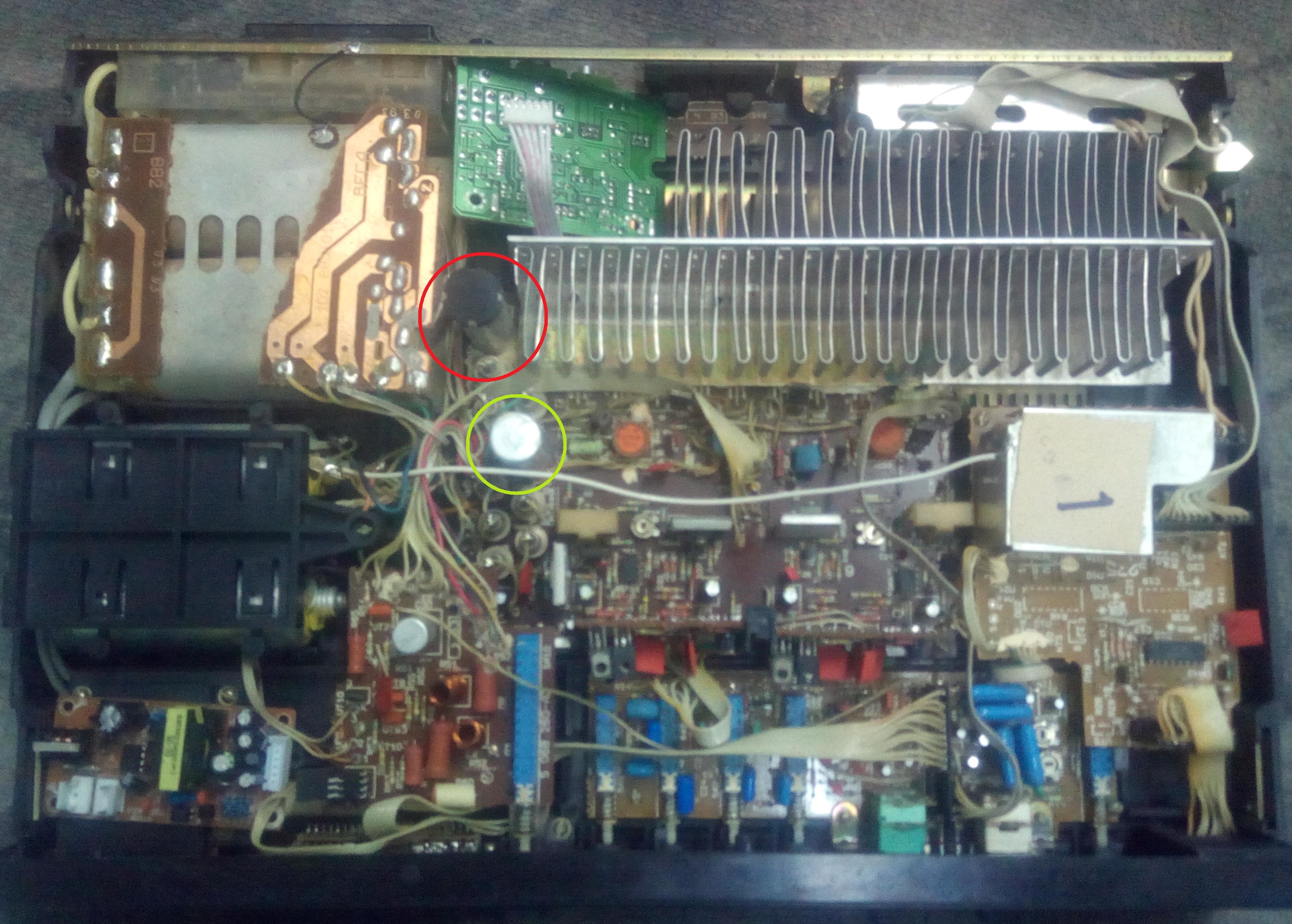

Ну во-первых, примерно по 11,5 в на плечо. А во-вторых, вторая банка очень неудачно расположена на плате, чтоб к ней добраться, придется разобрать весь усилок. А те, что самые большие - они держат под 25 вольт.
Комментарий к файлу: Банка в зеленом кружке доступна через люк в днище. Красная - закрыта щитками.
банки.jpg [ 1.6 МБ | Просмотров: 1580 ]
По правде сказать, это расположение банки наверно, главная проблема, чтобы запитаться от внутренней платы.

По поводу входа микрофона ВЕГИ
Цитата:
не правы вы однако именно на этой "ВЕГЕ" имеется микрофонный вход (если смотреть сзади на панель то он самый крайний) на других моделях веговских усилков такового входа нет, так что можно свободно подключать электрогитару и все будет ок распиновка входа там стандартная
Пруфhttp://forum.cxem.net/index.php?/topic/81747-%D0%B2%D0%B5%D0%B3%D0%B0-50%D1%83-122%D1%81/

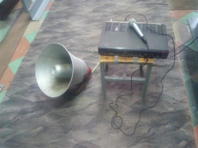

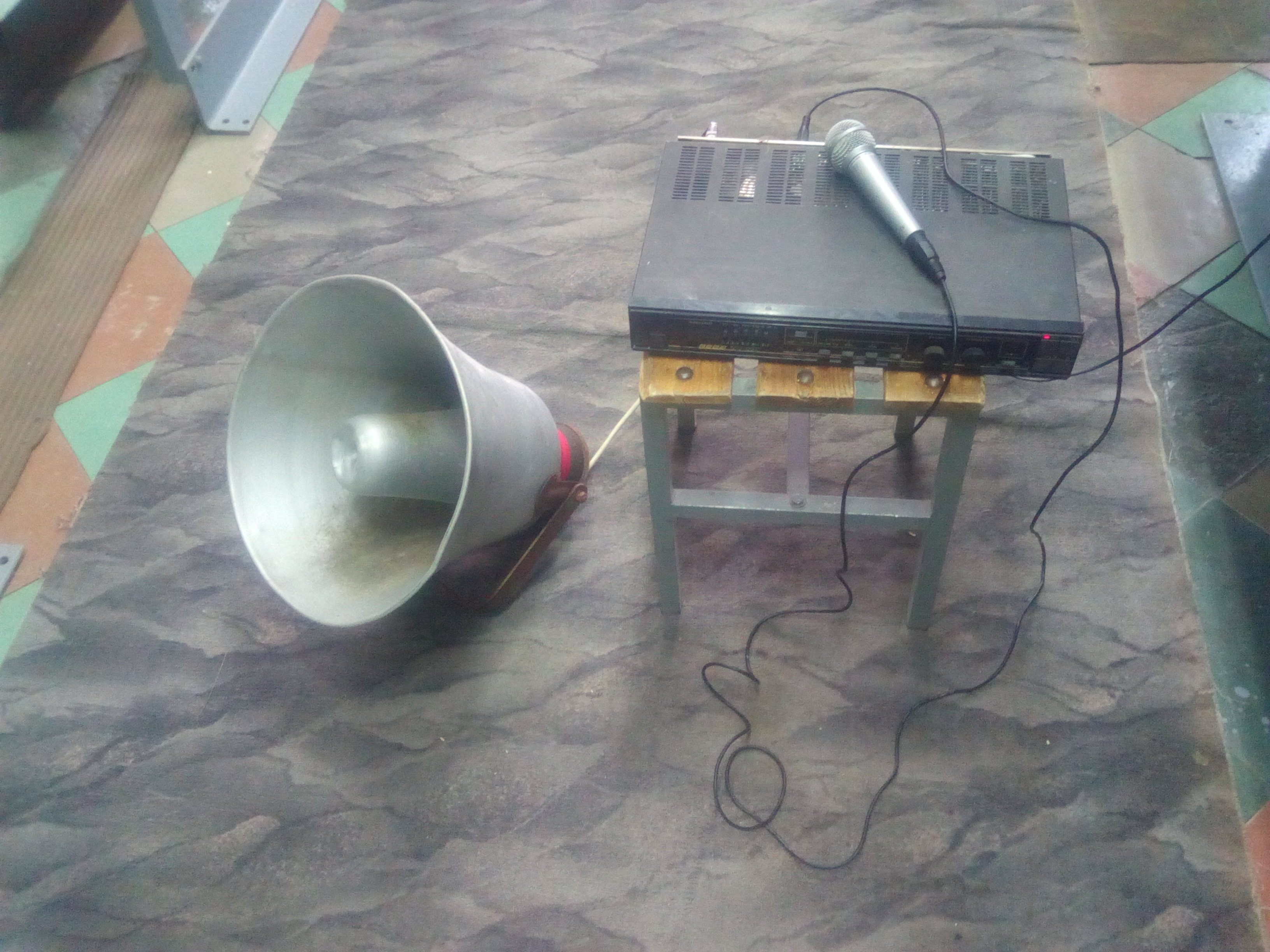

Всем большое спасибо. Долго не отвечал - потому что был в наплаканном отпуске.
По итоговому варианту сборки дела такие: двуполярные 15 вольт взяты со шлейфа на темброблоке; +5 вольт проигнорированы; вывод с платы предусилителя подпаян к л/п входам первого магнитофонного ввода (он всегда активен после выключения-включения).
Промежуточный результат:
IMG_20181224_124735.jpg [ 2.07 МБ | Просмотров: 1383 ]
Без промежуточной аварии, срывающей все дедлайны, не обошлось: случайно была нажата кнопка, отключающая выходы динамиков и активирующая наушники. Разумеется, динамик-орало издевательски молчал, невзирая на мои слезы, крики, и мольбы :stars: . Тот факт был замечен в короткое время между моментами обретения 10 седых волос и проверкой результата работы командирами.
В итоге всех мытарств этот аппаратно-технический комплекс установлен на место, 150 раз проверен всеми мартышками (даже теми, кому до этого нет никакого дела). Выключен и забыт нах. :geek:
