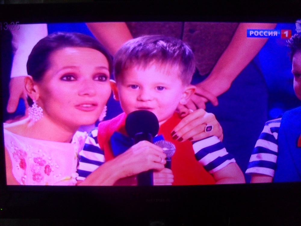

Добрый день всем!!! В этом блоке находятся два раздельных ТПИ Один выдаёт +5в для дежурки а другой +12в и +24в и с неё идёт на преобразователь. У меня вопрос можно ли включать блок питания без установки на телевизор то есть без нагрузки или нужна нагрузка обязательно? СПАСИБО!!! :oops:
СообщениеДобавлено: 25 дек 2016, 12:02
На ИИП желательно нагрузка шо б была.
А чо мешает нагрузить автомобильной лампочкой?
Свинти с соседской легковухи,а вот на 24 вольта нада уже камаза выискивать.
СообщениеДобавлено: 25 дек 2016, 15:07
Зарегистрирован: 19 дек 2016, 10:44
Сообщения: 26
место жительства: Cтарапольский

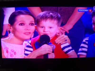

FIMA! Я так делал поставил лампочку на 24v у меня блок уходить в защиту, я уже всё перелопатил не чего продолжал срабатовать и я решил обратиться к вам. Потом решил поставить на место и подал напругу и всё заработала но не естественной окраской приобладанием красного или сереннего не потно какого цвета. Если вам попадалось такое поделитесь опытом!!!
SDC12313.jpg [ 310.33 КБ | Просмотров: 1212 ]
SDC12322.jpg [ 342.06 КБ | Просмотров: 1212 ]
СообщениеДобавлено: 25 дек 2016, 17:24
Нада пробовать сменить прошивку или в сервисном править цвета.
