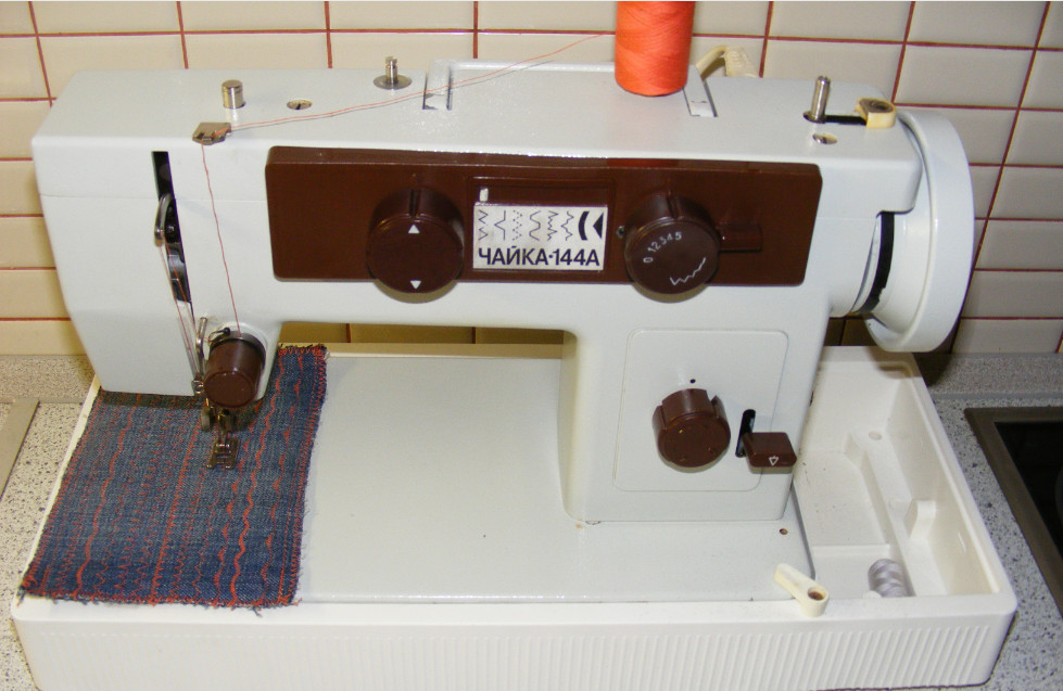

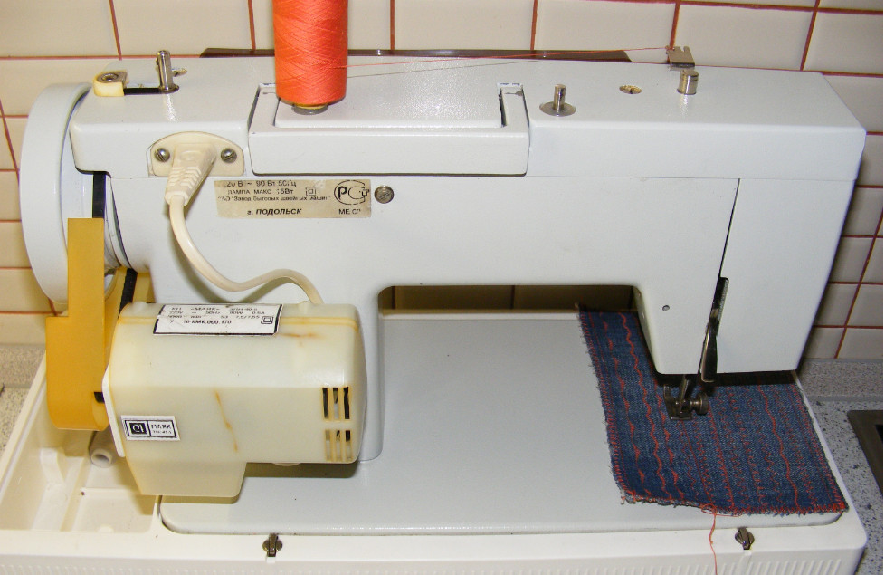

Это у Чехова просто "Чайка" а для порядка еще и модель требуется,да на педали тоже что то написано :ugeek:
Не думал что это столь важно Ну вот такая она.
2016-09-12_105825.jpg [ 156.04 КБ | Просмотров: 747 ]
2016-09-12_105843.jpg [ 162.2 КБ | Просмотров: 747 ]
СообщениеДобавлено: 11 сен 2016, 19:10
Вот теперь все как положено- другим пригодится .
