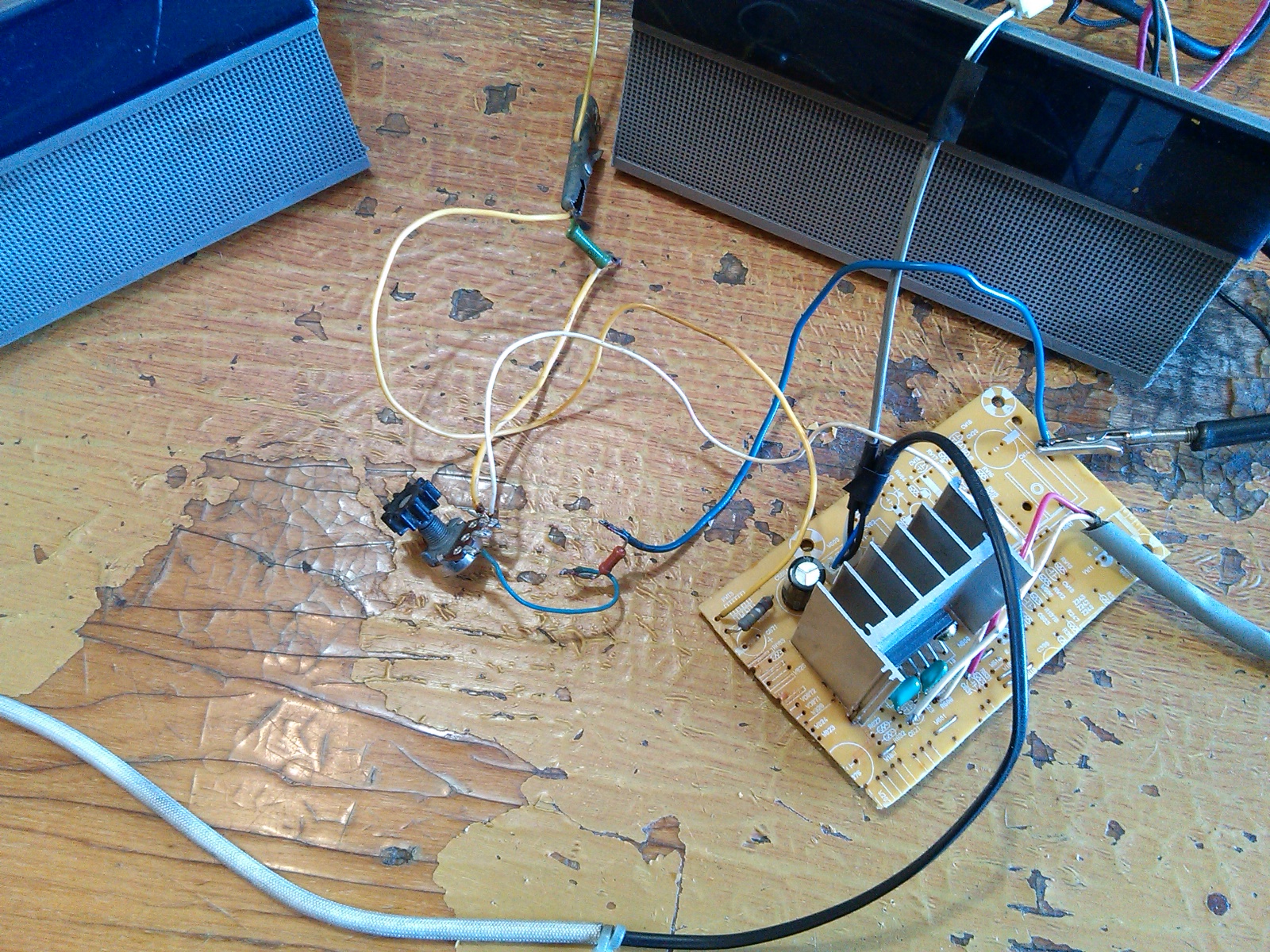

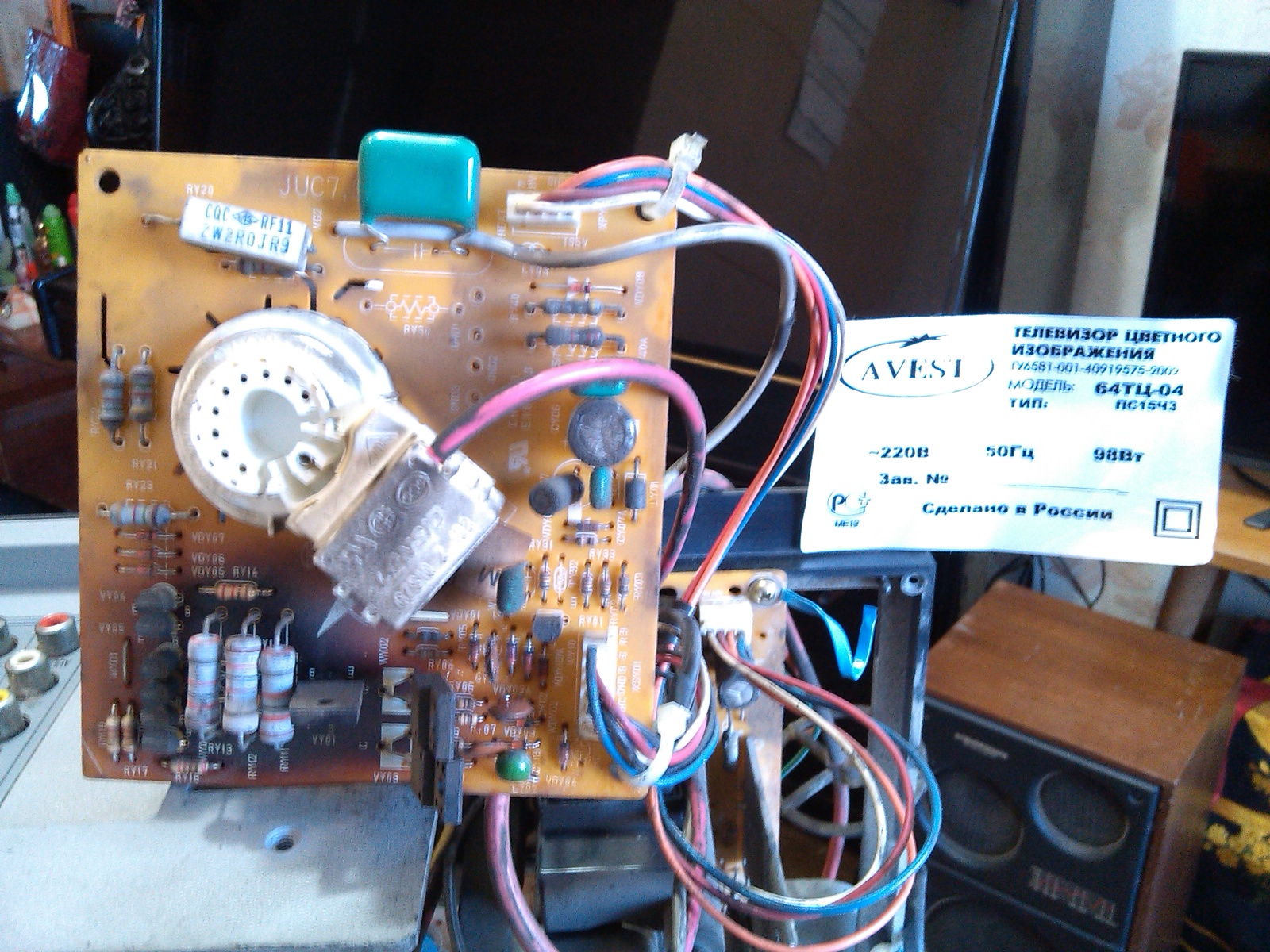

Итак, знакомство успешно продолжается. История с переделкой ТВ «Авест» в УНЧ в целом закончена. Проблема возникла после покупки нового современного ТВ. «Старый Авест – на помойку!» - кричали все домашние.
После выпиливания ножовкой мс TDA7057AQ получился небольшой УНЧ. БП сделан по схеме на рис.169 стр.163 по книге В.Г.Борисова «Юный радиолюбитель», М., 1986. Uвых=9в.

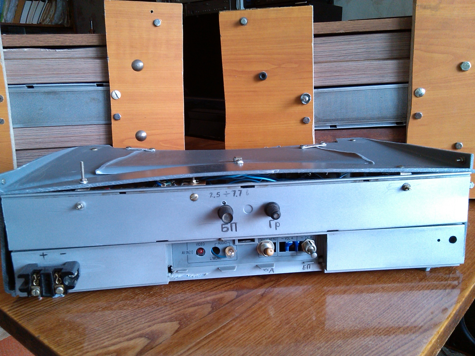

Окончательный вариант – УНЧ и 2 колонки.
Небольшой вопросик. Согласно fig.6 Datasheet TDA7057AQ при Vp=9V Pout=2W. Может, не стоило выпиливать такие огромные ящики для колонок, а сделать небольшие колоночки размером с динамиками YD 516-N-10W-8ом?
