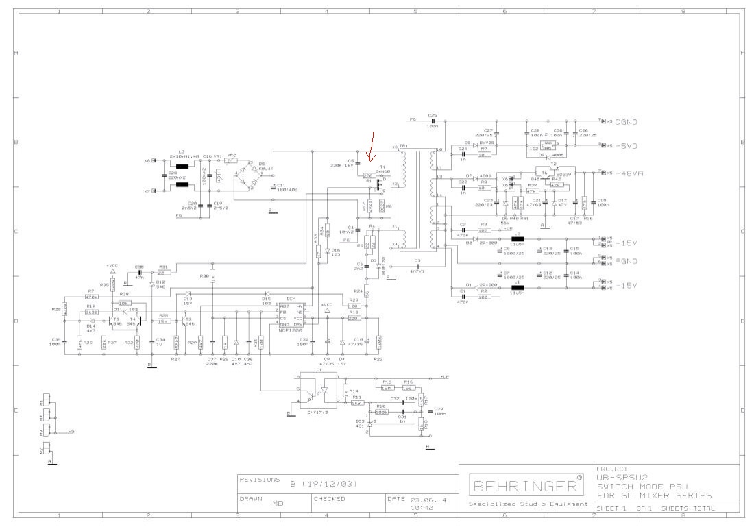

Заменил. Без нагрузки блок работает, не греется, вых напр в норме.
если подсоединить к плате пульта, то сразу же оч сильно нагревается полевик и резистор r1 (2w270r), проблема в плате пульта?
в схеме я его что-то не вижу...
с выходными напряжениями что в это момент?

Там где 48в=45в, где -+15 = 14,97 , где 5в = 4,99в. --- это при нагрузке
А вот без нагрузки 48=44,02 , 15в =14,27. -15 = 16,78. 5в=5.01
А может быть, что причина в поливеке? По схеме 4n60, а у меня 4nk60zpf, т е должен быть на 70ватт, а у меня на 25?
Конденсаторы глянь С12,С13.
Вчера заменил.

Диоды D1,D2 проверь.
Думаю что нужно проверит блок питания сторонней нагрузкой.Вот только что зацепить на выход блока питания? :?

D1 и D2 это 29-200 (на вид транзистор но на двух ногах) если проверять на прозвон, то все в порядке.
У нас таких нет, может ктонить подскажет аналог?

Пока просто поменяй их местами и посмотри напряжение -+15.
В комп. блоках питания стоят на 8 ампер

Три блока разобрал, там все на 3х ногах. Или можно объединить определенные две ноги в одну?
Сейчас поменяю местами диоды.
