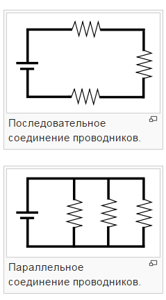

hohol73, покупай диод, резистор. Ставь опыты и убеждайся. Я запарился тебе одно да по тому твердить.
Если не в курсе что такое последовательное или параллельное включение, вот картинко. Или гугл в помощь.
(полосочки это батарейка, а спиральки это лампочки твои ;) )

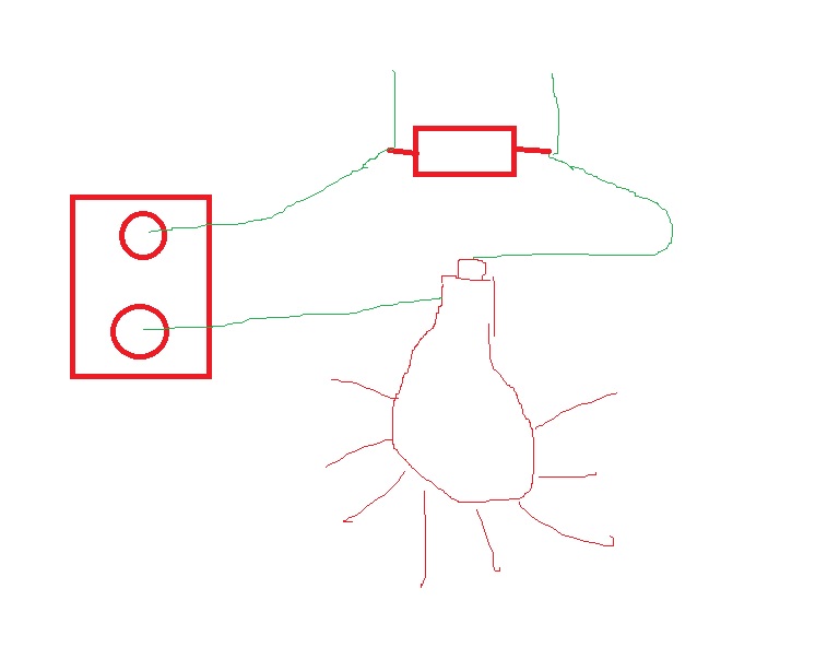

Был бы я ученик а ты учитель, наверное у меня все части тела уже от линейки горели. Понял я. Меня чего то заклинило , я не обратил внимание что выключатель это не сеть а или фаза или ноль но ни как не вместе, как в розетке. Согласен, гореть будет и лампа и светодиод. Чесно говоря думал что тема закроется одним, двумя сообщениями. Вопрос открыт. А за картошкой ехать уже на этой неделе.
А если взять и вот так сделать?
Комментарий к файлу: А если взять и вот так сделать?
Безымянный.jpg [ 9.89 КБ | Просмотров: 848 ]

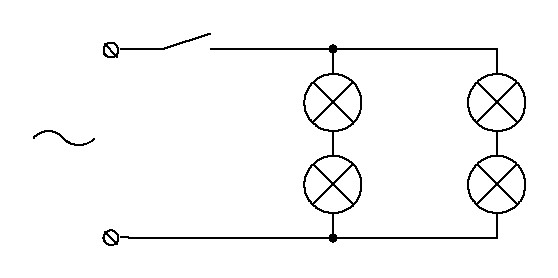

Нельзя. Допустимый ток на светодиоде будет превышен, и он рванет.
Он ведь слаботочный совсем, поэтому через резистор и включается. Напрямую лампу он не вытянет.
Используй вместо двух стоваток последовательно-параллельное включение четырех стоваток.
Получишь ту же рассеиваемую мощность в итоге, но будут твои лампы пинцет как долговечны :)
Потому что гореть будут в пол накала.
Можешь три таких пары применить. Враз в одно время ну никак они не потухнут.
