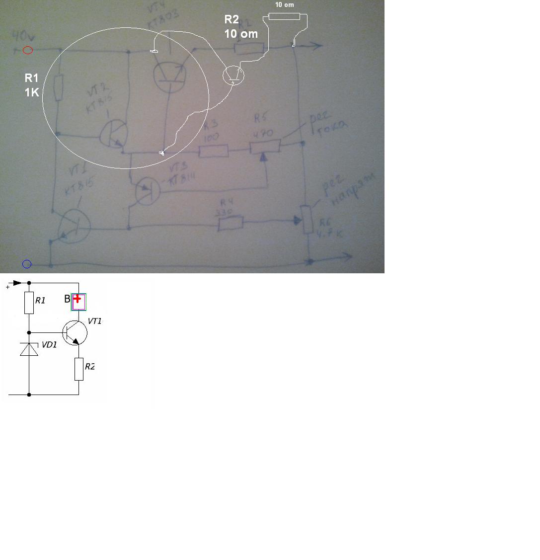

трансформатор 380 вольт можно подключить в сеть 220 ,а вот 220 в сеть 380 нееее :) !
Развивать тему нужно про регулировку тока .

Согласен, что можно, но если он на 380, то 220 мало будет
однозначно.
При таком включении транзистеров VT4 и VT2 ток для базы транзистора VT4 прих
одит с эмитера транзистора vt2(маломощного или среднего)
А током нагрузки VT1 является база VT2

NEON 67 писал(а):
Может уже и поздно пишу но может пригодиться автору , увеличить ток можно подключить паралельно транзистору VT4 еще такой же , но в его эмиттер нужно будет добавить точно такой же резистор как R2
Истину говорит!
Я нарисовал "по просьбе автора " И ДЛЯ СВОЕГО САМОРАЗВИТИЯ
как второй транзистор подключить для увеличения регулируемого тока.
на фотографии на посту выше.
Сначала самому было интересно ,смотрел простой регулятор тока на транзисторе для зарядки аккумулятора .

Сообщения: 185
Надо учитывать мощность резисторов в эмиттерах ,они должны выдерживать значительный ток, а он может достигать больше 10 ампер когда аккумулятор разряжен , на схеме непонятно 10 ом или 1 ом если десять ом то это много , будет большое падение напряжение и резисторы будут сильно греться , мне так кажется можно поставить около 05 ом или даже меньше, схема напоминает больше просто регулятор тока и напряжения чем стабилизатор
