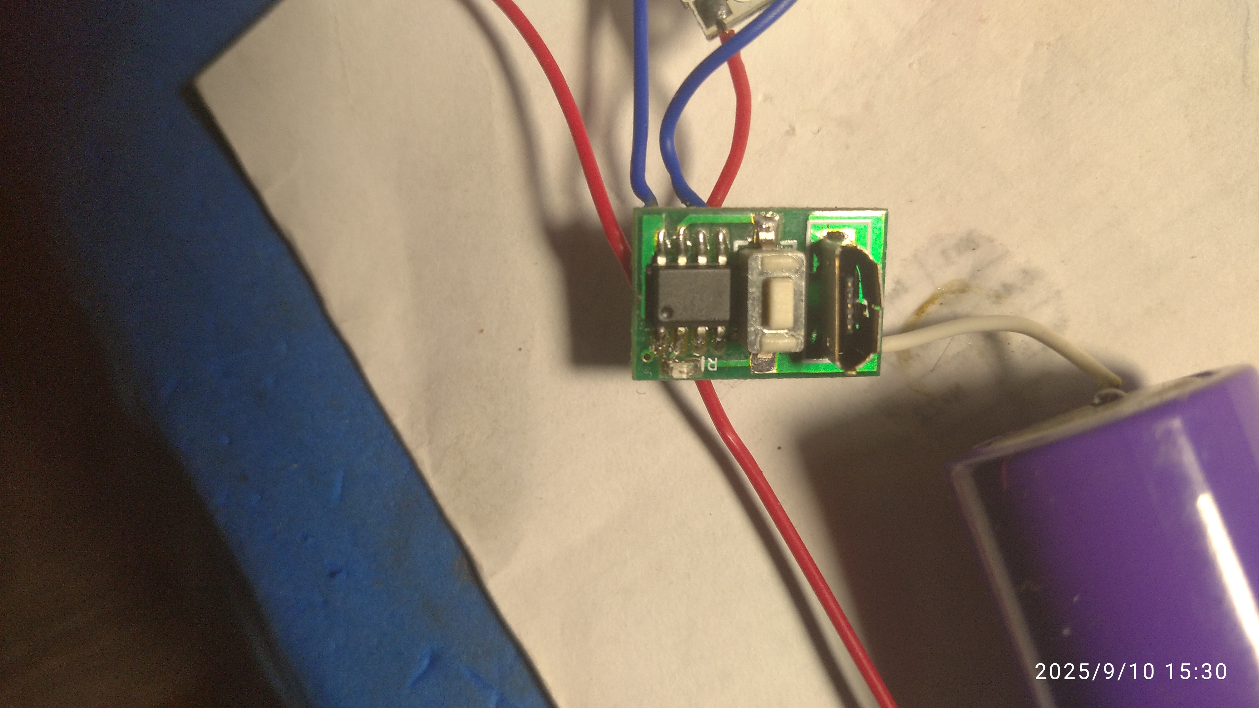

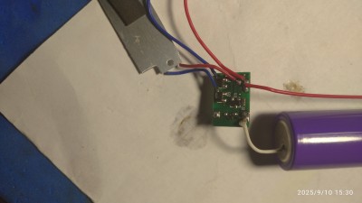

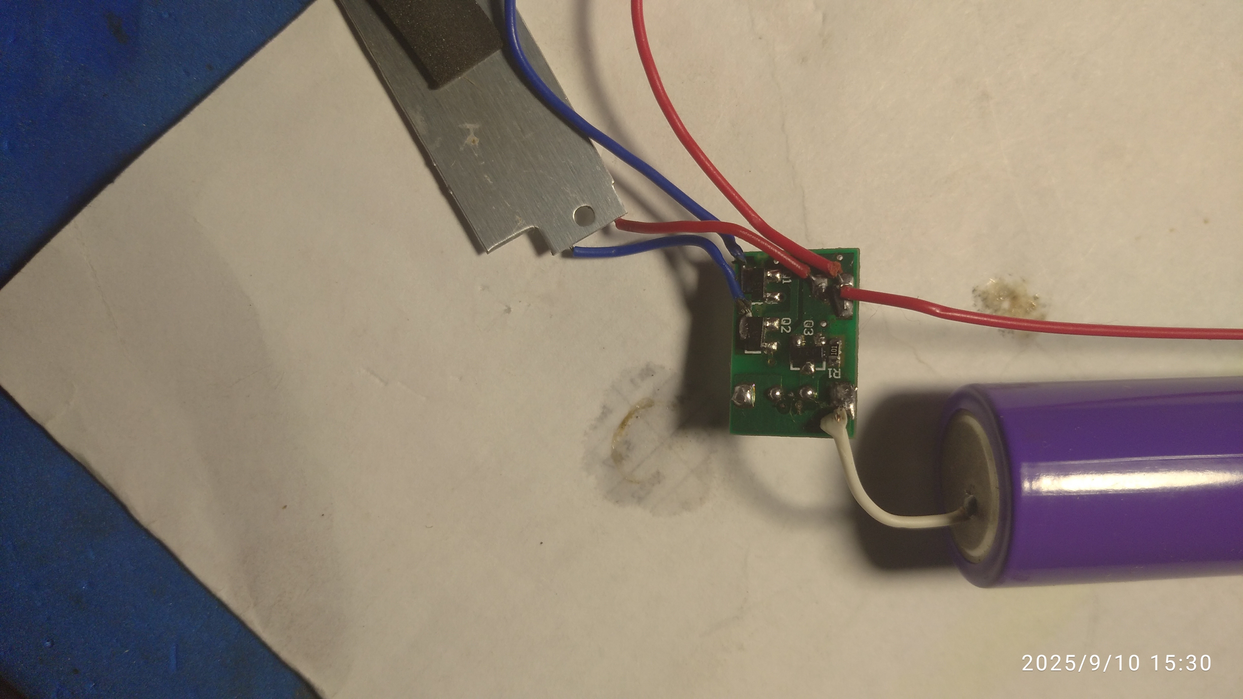

Приветствую !
У микры корпус SOP-8 ( СМД 8 ног) .
На плате есть ещё три транзистора S 8050 ( J3Y ) , их не менял ещё пока . Диоды осветительные не включаются от слова " Совсем " . К ним идут провода от трёх транзисторов .. Микросхемка отвечает только за заряд АКБ ?
Заменю эти три транзистора на новые , напишу .
Кнопка и резистор проверены . Осветительные диоды также проверил .
Плата с ТР 4056 не войдёт в этот корпус фонарика , думаю . Не хочется делать " Лютый колхоз " здесь .
Поэтому подозрение сразу пало на микросхему , и был задан вопрос ... :roll:
Комментарий к файлу: Одна сторона платы .
IMG_20250910_153015[1].jpg [ 3.49 МБ | Просмотров: 7679 ]
Комментарий к файлу: Другая сторона платы .
IMG_20250910_153059_1[1].jpg [ 2.92 МБ | Просмотров: 7679 ]

Скорее всего эта микра ни что иное как переключатель режимов и возможно к зарядке не имеет отношения. . Схему зарисуй .Еще как вариант микра СХ2812 сверяй со схемой . Можно все это выкинуть поставить переключатель на три позиции установить плату зарядки, она не больше этой родной . И будет норм ситема , которая не даст акуму разрядится меньше положенного что вредно . И заряжать норм с индикацией . Про эти фонарики в инете куча инфы или проблемы какие с поиском .

А во время зарядки с USB разъема каким образом на аккумулятор напруга приходит? Тоже через эту микросхему?

Про эти фонарики нет никакой инфы в нэте . В частности о том , какая стоит микросхема , это раз .
Нет никакой инфы также и о замене данной микры , иначе бы автор наверняка сказал бы , какая там стоит .
Подниму её и распиновку попробую прозвонить .
ЗАЧЕМ в плате стоят три транзистора ??? Для усиления свечения диодов ???
Судя по отсутствию свечения контрольного св.диода напруга на АКБ НЕ поступает вовсе ...
Попробую отследить также " Прохождение " напряжения от разъёма к АКБ . На разъёме после подключения шнура оно есть .
На дисплее ЮСБ тестера отображается величина тока , потребляемого АКБ фонаря .... На выводах АКБ тоже постепенно увеличивается величина напряжения при подключении шнура ..
Это надо было панику поднять , людей " Выдернуть " .. Вместо того , чтобы проверить сразу через ЮСБ тестер ..
Слов нет ..... :roll: Сейчас светодиод "Подкину " красный обыкновенный не СМД , и проверю..... На него не грешил вообще , так как такие св.диоды ОЧЕНЬ редко в схеме прозваниваютя .. Только без схемы ...
Значит зарядка идёт ??
Но диоды НЕ включаются совсем .. Это и злит ...
в смысле "автор"? Видос из ютуба? Да это скорее всего очередной "лафках"- попробовал-получилось, выложил.
скорее всего это просто ключи- типа "вкл-выкл", а управление ими идет с микры
wilde писал(а):
Попробую отследить т " Прохождение " напряжения от разъёма к АКБ . На разъёме после подключения шнура оно есть
вот, давай от этого и будем плясать
