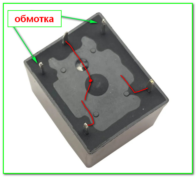

СообщениеДобавлено: 04 фев 2025, 18:00
обычно у этих релюшек распиновка такая:
2025-02-04_215729.jpg [ 59.17 КБ | Просмотров: 1431 ]
На картинке коммутирующие контакты в выключенном состоянии.

СообщениеДобавлено: 04 фев 2025, 18:44
Сообщения: 896
место жительства: Ю.Ф.О.
Благодарю искренне за картинку !!!!!!
" Имей " я данное фото раньше - две страницы в теме сэкономил бы и сорок минут времени и кило нервов...
Вот теперь , НАКОНЕЦ-ТО мне понятно , КУДА же впаивать диод ! За науку примите отдельную мою благодарность ! ;) Подаём + 5 Вольт на любой из выводов обмотки после включения в Р.Р. По красным проводам - вход и выход + 12 В. Общий Минус на второй вывод обмотки .
