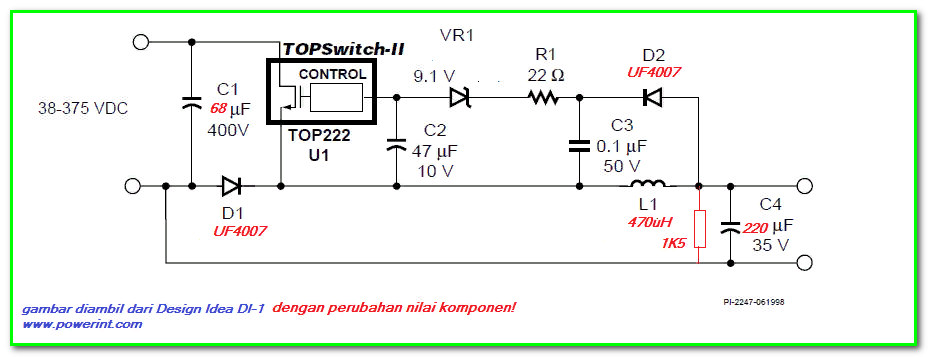

Глянуть-бы схему этого чуда природы... :? Обвязку ШИМ всю просмотрел?
 Заголовок сообщения: Re: Ремонт контроллера LOGO 230RC
СообщениеДобавлено: 20 ноя 2025, 13:51
Мне тут удалось найти нечто подобное по включению, правда микруха другая, но по-моему это аналоги (могу ошибаться). Судя по схеме включения особое внимание надо уделить стабилитрону насчет номинала (мог поплыть).
А вообще напряжение на выходе очень сильно зависит от нагрузки- именно поэтому она на холостом ходу 76V выдает
2025-11-20_172249.jpg [ 65.48 КБ | Просмотров: 5321 ]

к сожалению схемы нет. вот тоже думаю на стабилитрон. попробую поменять.

надеюсь на нем маркировка есть? Схема которая выше это лишь пример!! :!:
